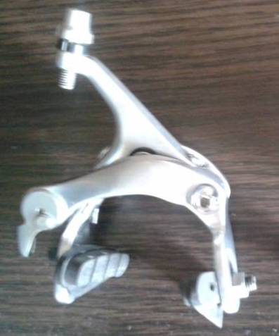

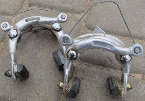

Так что посоветуете: продолжать кататься на таких тормозах,
попробовать поставить "стартоновские" с центральной тягой,
или искать что-то такое
Комментарий к файлу: Вейнман
Тормоз_вейнман.jpg [ 24.98 КБ | Просмотров: 3285 ]
или такое
Комментарий к файлу: Shimano BR-3300
shimano01.jpg [ 19.02 КБ | Просмотров: 3285 ]
Правда эти шЕмоно ,кажись, шоссейные т.е. не подойдут по "Ричу"?

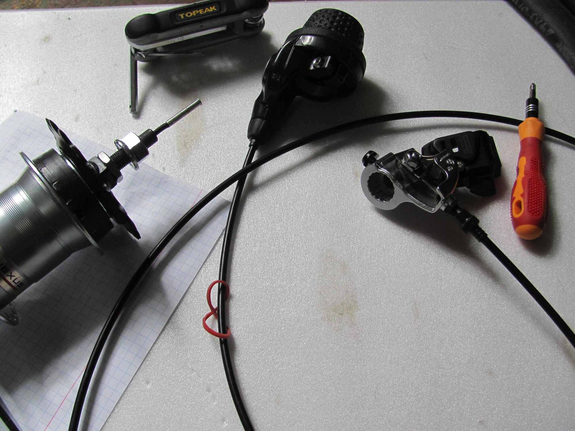

Спасибо за ответ! кое-что проясняестся. Где-то на форуме проскакивала реализация замены вытяжной манетки с программой на обычную фрикционную. А программа ловится руками и ногами за пару часов катания.
Проблема где взять "белькранк" - впервые с таким словом сталкивался.
"Нам бы схемку иль чертеж" (с)Л.Филатов
Тут Коля, (Бегущая Черепаха) подсказывает примерить белькранк/кликбокс от Нексуса~3.

А он разве прямо НА РЕЗЬБУ крепится?
СТОПОРНЫЙ винт ведь вроде у него присутствует - замнет её нах... :cry:
Пардон-с, там ведь вдоль оси ЛЫСКА идёт... :oops:
Да,вы правы, стопорный винт есть, я думал он фиксирует на гайку, после зажатия в дропах. Оказалось, на гайку одевается многогранная "впадина", наподобе накидного ключа, а винт упирается в конец оси, который без резьбы. В самом "кликбоксе" ничего хитрого нет, коромысло управляется натягивающимся тросом, выталкивается пружиной толкателя. Программа задаятся ревошифтом.
Nexus3.jpg [ 916.55 КБ | Просмотров: 3182 ]
