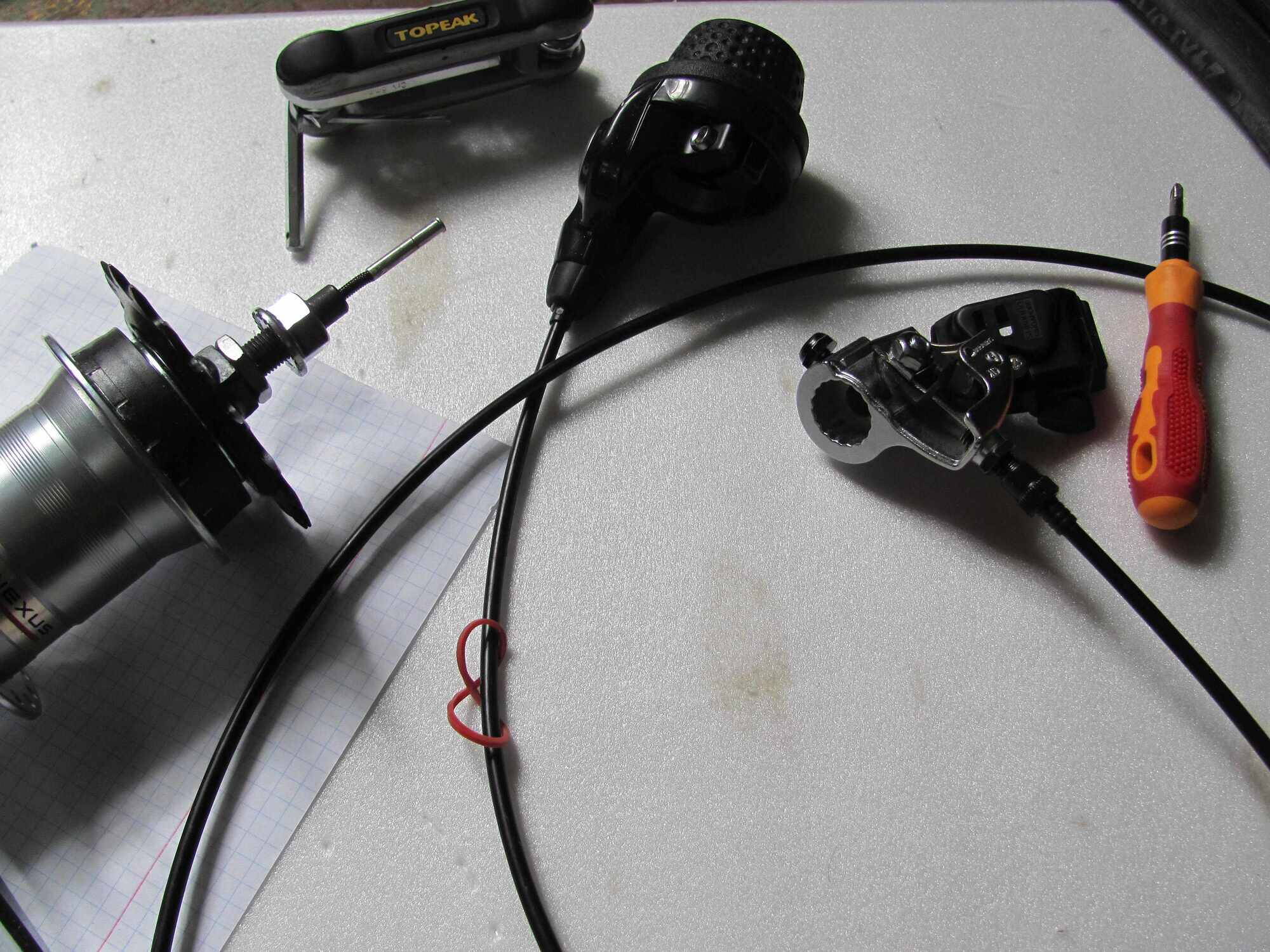

Да,вы правы, стопорный винт есть, я думал он фиксирует на гайку, после зажатия в дропах. Оказалось, на гайку одевается многогранная "впадина", наподобе накидного ключа, а винт упирается в конец оси, который без резьбы. В самом "кликбоксе" ничего хитрого нет, коромысло управляется натягивающимся тросом, выталкивается пружиной толкателя. Программа задаятся ревошифтом.
Nexus3.jpg [ 916.55 КБ | Просмотров: 3183 ]

У Нексуса, белькранк ставится со стороны звезды, у 3СС, со стороны тормозного рычага.
У меня белькранк, на 3СС, стоит вот как на том белом велосипеде, он мне нравится, потому, что ничего не надо настраивать.
Одел до упора - и все прекрасно работает.
Там действительно болт упирается в резьбу, но качество металла на оси высокое, следов не наблюдается.
С другой стороны, белькранк, под вытяжную манетку, вероятно, более универсален.
Там глубину посадки можно регулировать навинчиная этот белькранк на определенное число оборотов и фиксируя контрогайкой.
И поставить его можно с любой стороны.
И длину тросика, можно пдорегулировать, на резьбовой тяге...
Точно!
буде возможно сделать чертеж или фото с размерами той хитрой детали, что управляет штоком
Раз можно регулировать длину троса, то тем самым можно регулировать настройку, поэтому накручивать можно до упора, имхо
Смысл? только если есть разные втулки...
