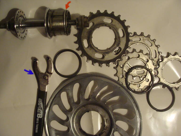

Торговцы говорят, что подлинных колёс для велосипеда ХВЗ нет т.к. завод в Харькове закрылся 20 лет назад. Достал заднею втулку! Можно ли из неё сделать колесо? Пока не знаю, каким инструментов её развинтить, чтобы вставить спицы!

Собрать колесо можно, нужно открутить гайку конус с левой резьбой, есть специальный ключ или можно пордручным инструментом, потом нужно не растерять "икру" мелкие шарики подшипника, собачки, регулировочные шайбы, пружинки, ну и собрать колесо, если опыта по сборке колес нет то лучше отдать мастеру на сборку.

Похоже на втулку туриста. Если нужно только заспицевать можно снять стопорное кольцо потом звезды с защиткой, и спицы можно вставлять. А если что то с трещёткой не так,то нужно откручивать эту гайку с двумя отверстиями.( учтите там левая резьба)

Без разборки с скручиванием гайки и снятием барабана на котором звезды надеты, стопорное кольцо защиты и защиту не снять, а значит и спицы не вставить, да и не помешает заменить смазку в трещотке, я думаю она там совсем загустела.

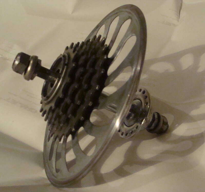

Поехал в Сокольники с этой втулкой, мне продали ключ, показали, куда его вставить. Что-то он не фига не откручивает. Я его пометил синей стрелкой. Поехал снова в Сокольники, там подошёл к веломеханику, он одним движением разобрал эту втулку. Походу там надо поддевать отвёрткой стопорную шайбу, я её пометил красной стрелкой.
ИМХО в таком положении можно начинать установку спиц!
Как то так я и предлагал сделать :smile: Ну то ладно. Главное есть результат, можно собирать колесо.
А гайку можно открутить когда колесо собрано ( по другому не удержать втулку) если это понадобится.

Самостоятельно собрал колесо криво. Пришлось нести в мастерскую. Вроде всё нормально! С передним колесом, буду поступать аналогичным способом.
