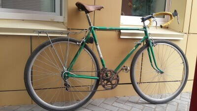

Комментарий к файлу: Вот во что оно превратилось. Колхоз, как он есть. Багажник - ребенка возить в садик.

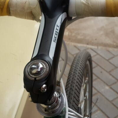

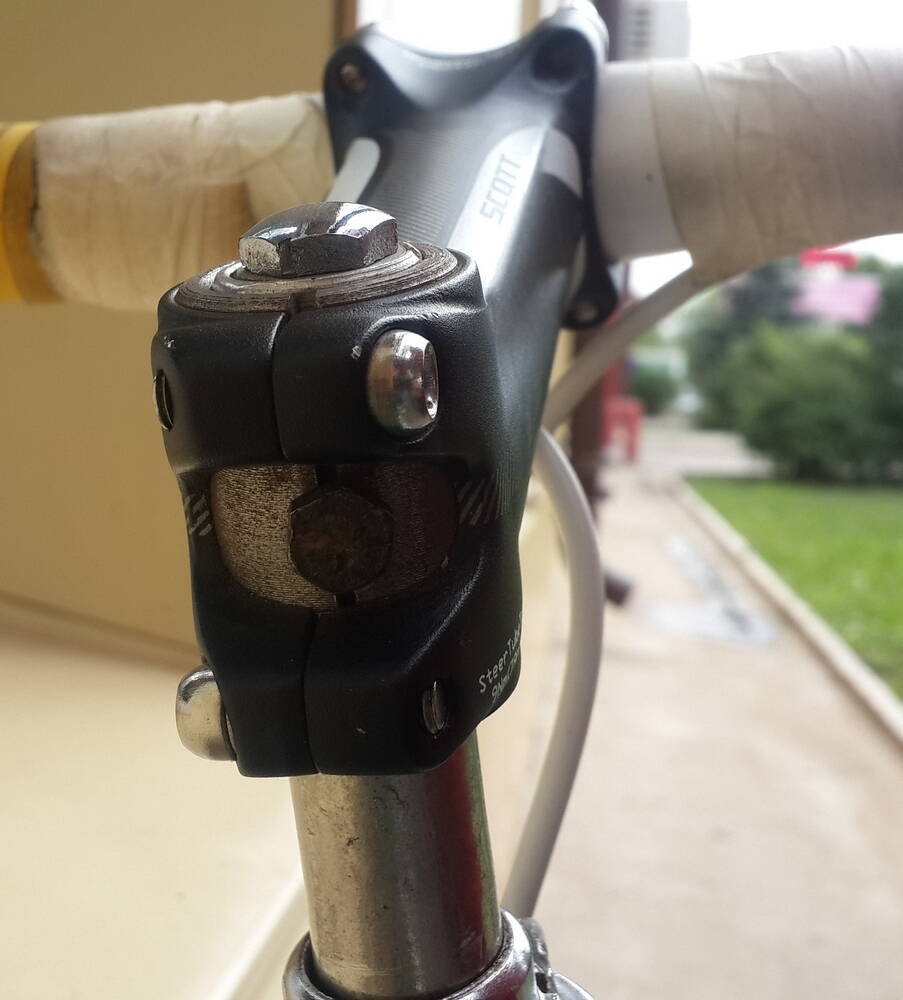

Комментарий к файлу: самопальная граната
20160819_125659RS.jpg [ 326.55 КБ | Просмотров: 2365 ]
Комментарий к файлу: закрепил бо не фиксировалось по хорошему

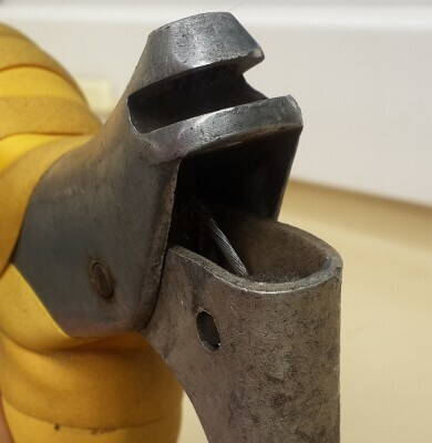

Комментарий к файлу: Трос проложил так же как и на доставшейся вместе с рулем ручке внутри (не нравится - трос трется о затягивающий винт, возможно из-за этого, а также из-за слабых, загнутых из сломавшихся при смене ободов спиц пружин на тормозах, тормоз не распускается до конца)

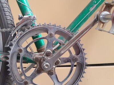

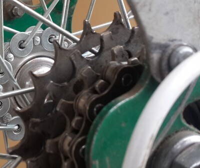

Комментарий к файлу: Тот самый пластилиновый сюрикен
Теперь почти ясно.
Вы перевернули звёзды, тем самым сделали их "новыми".
А цепь старая. Растянутая запредельно.
Такая цепь на новых звёздах работает по верхушкам зубов.
Те что толстые как-то ещё держат.
А сточенные гнутся. И проскакивают.
Решение: на новые звёзды-новую цепь.
Растянутую выкинуть. Иначе она быстро сожрёт новые звёзды. И новая цепь на них будет скакать галопом!
