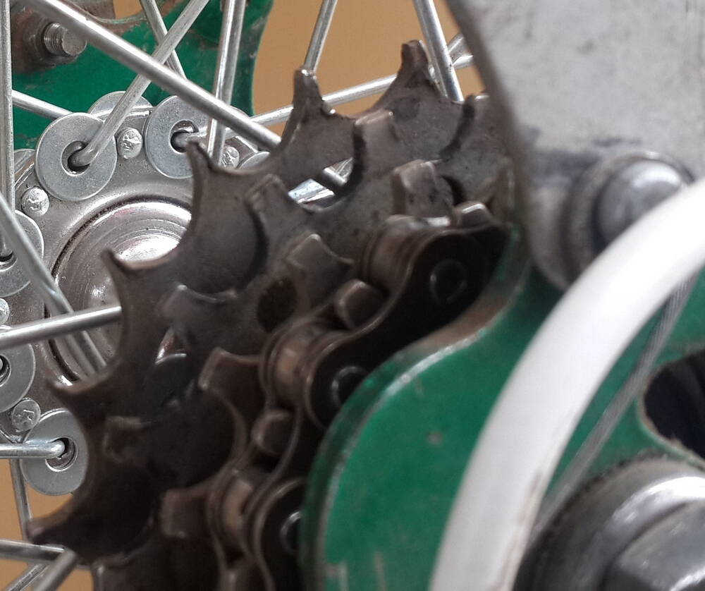

ded_gambit писал(а):
На поставленном другой стороной "сюрикене" лучики тут же загнулись в другую сторону и на самой низкой передаче цепь скачет по ним. ...
Да ну ? Загнулись ? Может фото дадите ?
Можно проточить профиль этой звезды. Сделать его из пологого в более крутой, как на новой звезде.
У меня такое получилось на звёздах системы. Езжу без проскоков на любой нагрузке.

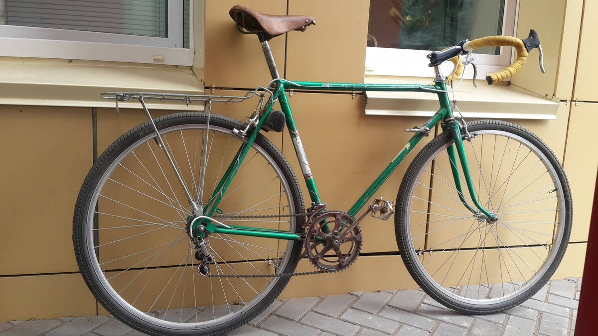

Комментарий к файлу: Вот во что оно превратилось. Колхоз, как он есть. Багажник - ребенка возить в садик.

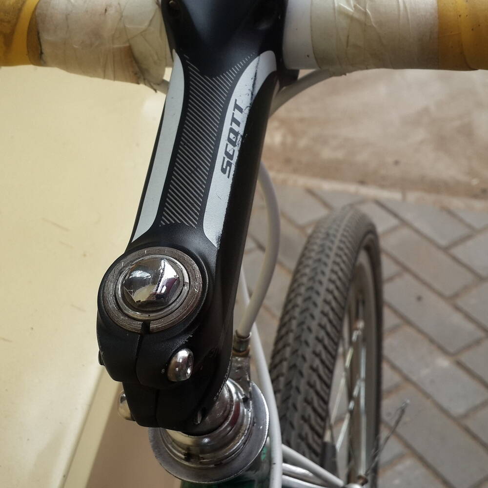

Комментарий к файлу: самопальная граната

Комментарий к файлу: закрепил бо не фиксировалось по хорошему

Комментарий к файлу: Тот самый пластилиновый сюрикен

вынос да.

Шайбы на спицах впечатлили.
 Заголовок сообщения: Re: Сбылась мечта
СообщениеДобавлено: 19.08.2016 14:17
А я все дивлюся і не можу зрозуміти, що за тросік обвиває підсідельну і праве верхнє перо?
Зірку чому не замінили? Всерівно катається мертвим грузом.
тросы не решил пока как в домашних условиях заделать концы (с канифолью пропаяется? или зажать старым ниппелем от спицы? или просто синей изолентой?), поэтому пока примотал
звезду заменю как только соберусь и сделаю хлысты для разборки СШ втулки
не нашел 2мм шайб, а без них спицы болтаются во втулке, прижал с другой стороны этими. Хотя бы не болтаются.
Зато этот франкенштейн стоит под окном и я почти не боюсь, что его угонят :D

О, так понятнее.
Мне вынос кажется излишне длинным даже для шоссера,а турист-то длиннее стартона на 5 см. Ну и лапти такие здесь не в дугу.
Теперь почти ясно.
Вы перевернули звёзды, тем самым сделали их "новыми".
А цепь старая. Растянутая запредельно.
Такая цепь на новых звёздах работает по верхушкам зубов.
Те что толстые как-то ещё держат.
А сточенные гнутся. И проскакивают.
Решение: на новые звёзды-новую цепь.
Растянутую выкинуть. Иначе она быстро сожрёт новые звёзды. И новая цепь на них будет скакать галопом!

И цепь берите современную, типа дешевой КМС на 6 скоростей. Это чуть не единственная железяка в механизме, которая действительно улучшает переключение, по сравнению с родными.

Цепь современная сингловая, я уже писал. Работает, переключается, в перекидке не застревает.
На олимпийского попробую КМС.
