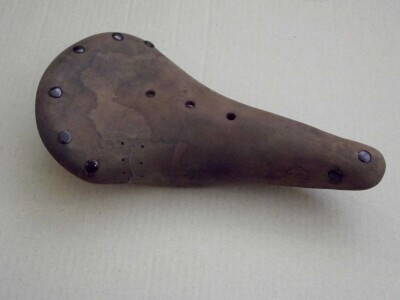

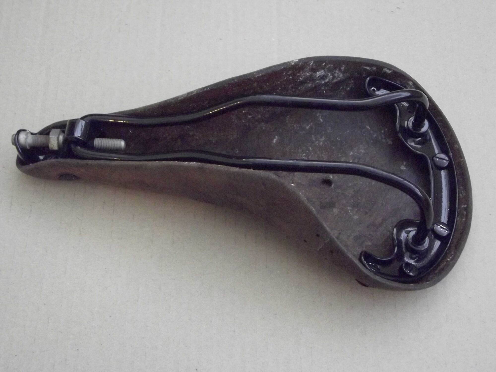

Присобрал вот "подопытное" седло на витовых заклёпках. Не так просто как хотелось бы, но заклёпки, вроде, держат, и выдерживают даже сборку-разборку. Буду использовать, наверное, такие.
121.jpg [ 458.14 КБ | Просмотров: 1361 ]
122.jpg [ 485.05 КБ | Просмотров: 1361 ]

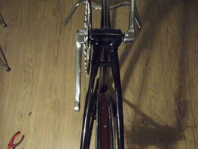

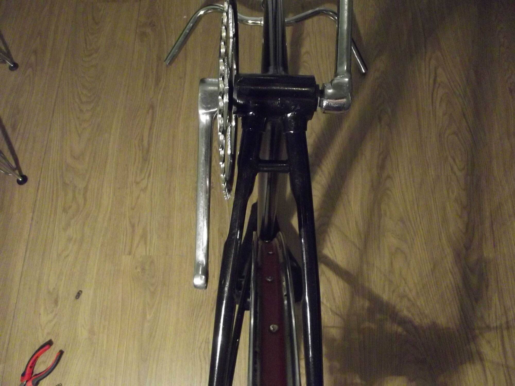

Собрал и посмотрел! Три раза (купил ещё 2 оси бу)
К сожалению, расстояние между дорожками на "новых" осях немного меньше чем на родной, порядка на 3-5 мм (хз как его измерить точно).
На родной оси 130 мм (чейнлайн 50 мм (если правильно употребляю термин в данном контексте)) хорошо заметно, что звёзды лежат в разных плоскостях . Но при натяжении цепи эта разница как-будто скрадывается. При вращении педалей также явных проблем не заметно. Но есть ощущение, что они могут возникнуть)
При установке оси 120 мм был удивлён, обнаружив что чейнлайн остался практически прежним. Потом подумал.
И, наконец, ось 110 мм: встала практически идеально, звезда в 5 мм от пера, чейнлайн порядка 40 мм.
Но т.к. дорожки на меньшем расстоянии, левую чашку пришлось вкрутить почти полностью. И места для контргайки не осталось.
131.jpg [ 609.88 КБ | Просмотров: 1336 ]
Оооочень не хочется продолжать эксперименты с осями. Может есть что вкрутить с прогнозируемым результатом? Или эту ось оставить, посадить левую чашку на фиксатор какой?
картридж? только проверить, вкрутится ли.
Можно и фиксатор, но ограничится синим (красный и зелёный конечно разберутся, но для этого их нужно греть 200+С). Или на банальный суперклей. И то, на 35мм диаметре ещё придётся попыхтеть всё это раскрутить даже с синим фиксатором.
Начнёт раскручиваться - вкрутить картридж.
СообщениеДобавлено: 18.10.2015 23:54
Сообщения: 6025
Зарегистрирован:23.05.2013
Какбэ резьбы не просто так лево-правые: при вращении вала чашки стремятся закрутится и заклинить вал.
СообщениеДобавлено: 19.10.2015 00:06
Сообщения: 522
Зарегистрирован:19.04.2015
Спасибо! Тогда буду считать, что оси подобрал, а следовательно всё можно подкрасить (оцинковать?) и собирать.

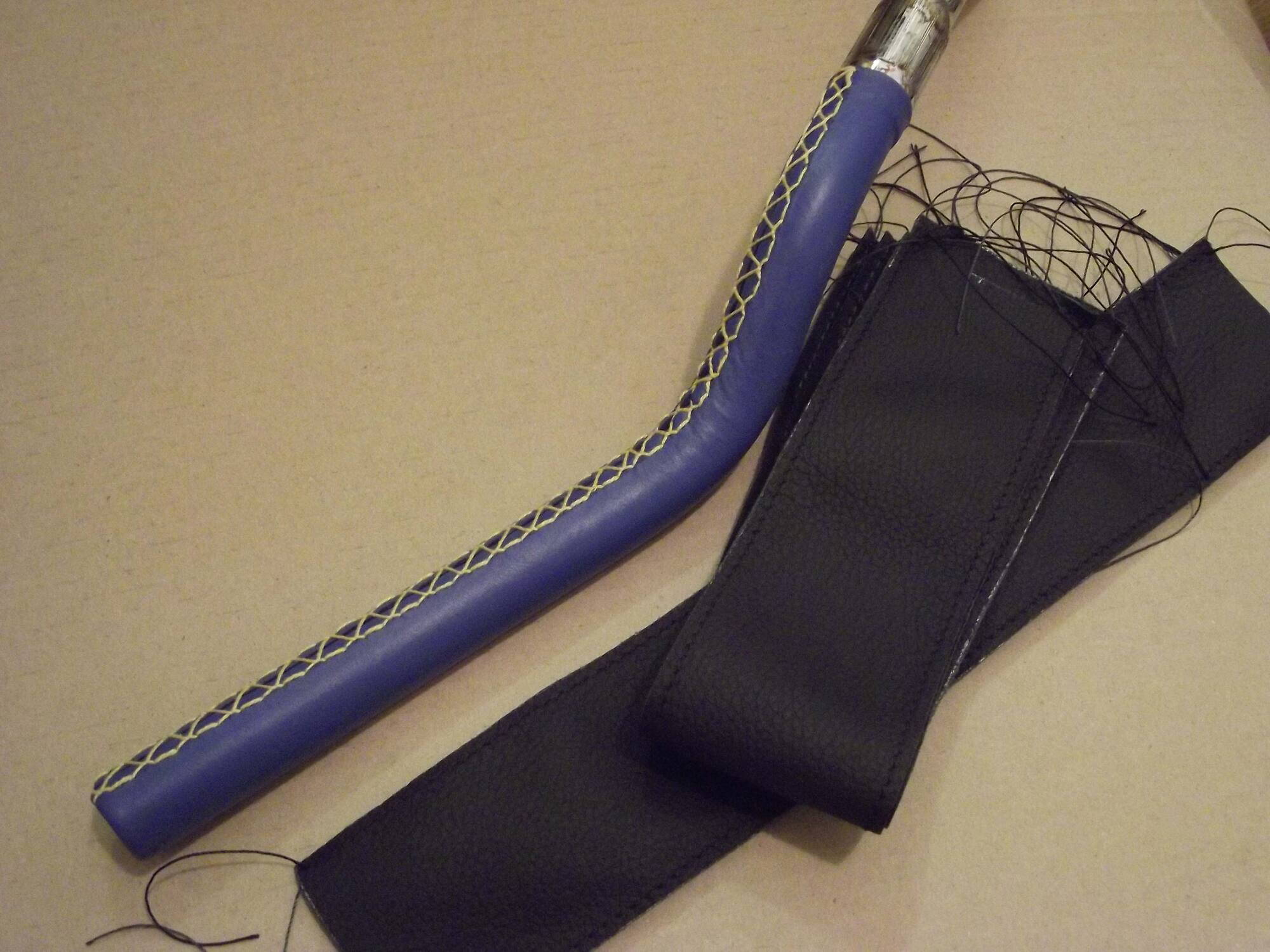

Перед обшивкой рулей специально заказанными, изготовленными и приехавшими издалека кожицами, решил потренироваться использовав кусок галантерейной кожи, бытовую швейную машинку и нитки из домашних запасов.
Результат, хотя и корявый, порадовал - приятно держать в руках, тактильные ощущения замечательные. Ну и понял приблизительно сколько замачивать и как сильно затягивать.
