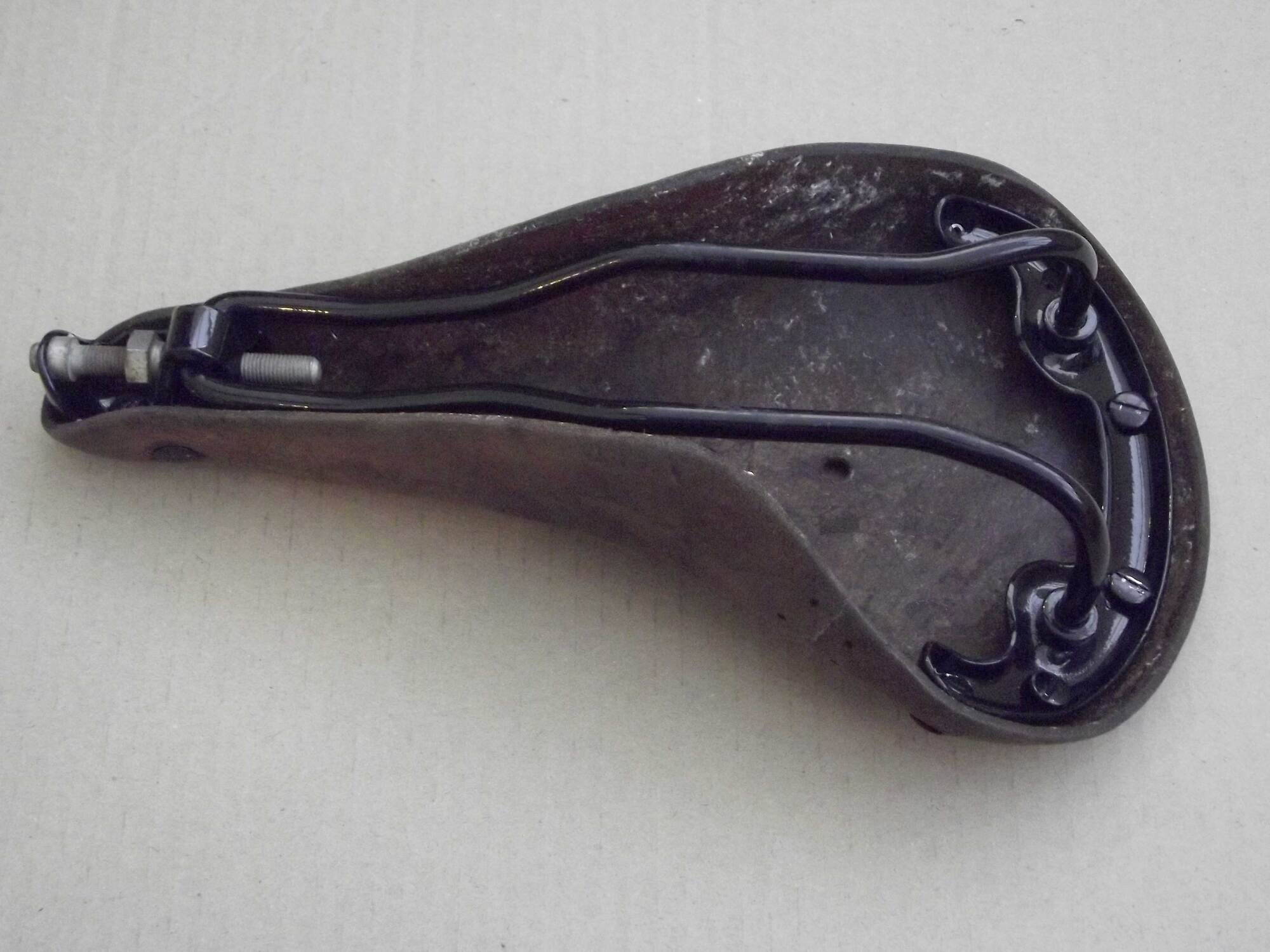

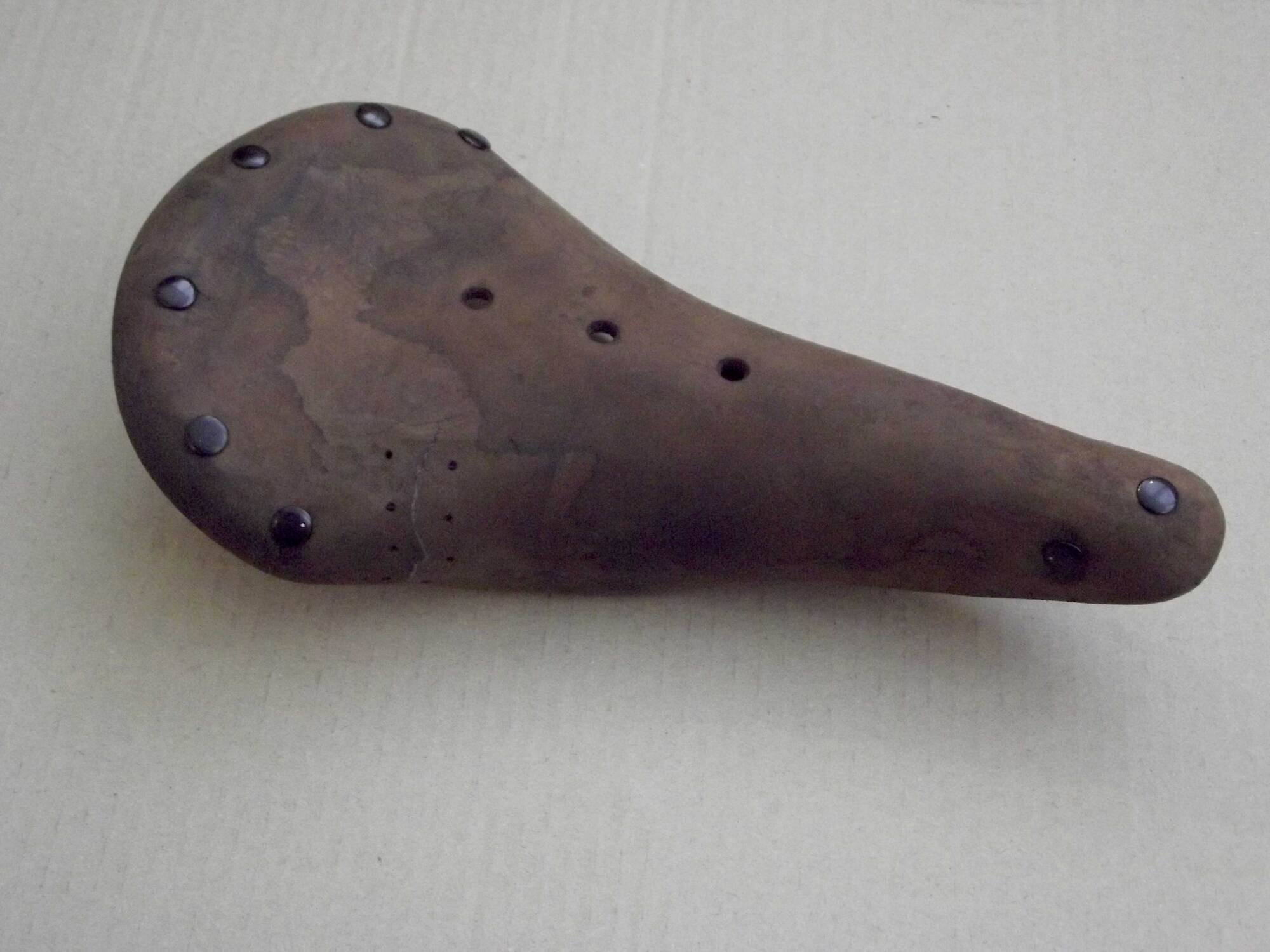

Присобрал вот "подопытное" седло на витовых заклёпках. Не так просто как хотелось бы, но заклёпки, вроде, держат, и выдерживают даже сборку-разборку. Буду использовать, наверное, такие.
121.jpg [ 458.14 КБ | Просмотров: 1346 ]
122.jpg [ 485.05 КБ | Просмотров: 1346 ]
