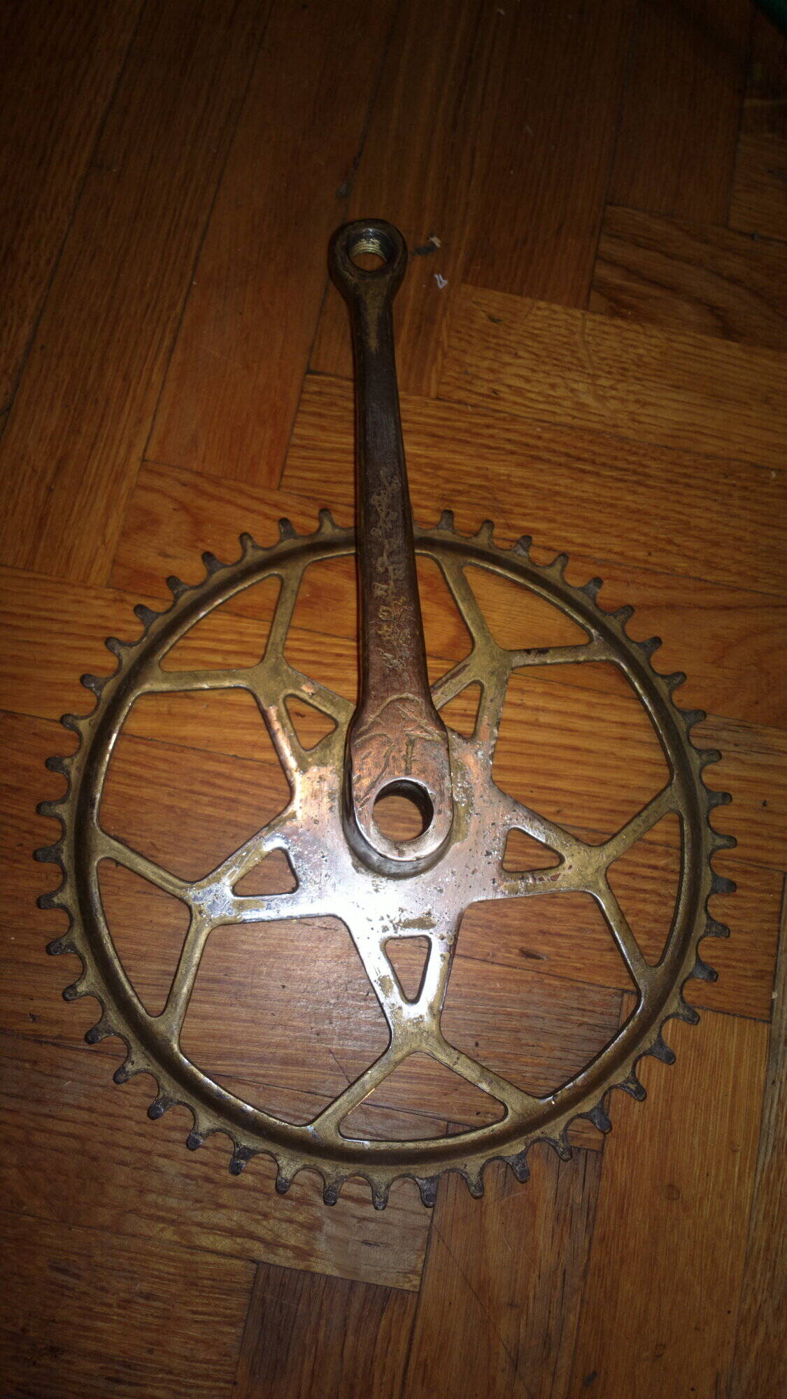

Пока проводил инспекцию своих запчастей, нашел систему от Спутника В-37, пусть она не имеет первозданный вид, но мифологию своего первого вела я творил руками в самом прямом смысле (мне тогда 17 было, намучившись с трехлапкой я взял старую систему, не уверен даже что это родной от В-37 и подточил звезды и шатун, ну а далее продолжил дремелом). Не знаю, правильно это или нет, но душу я вложил, поэтому, думаю, ругать будете не сильно)))

Jansky83 писал(а):
...и подточил звезды и шатун, ну а далее продолжил дремелом)...
звезды понятно, а в шатуне что подтачивал?

Как что, мясо))) Сделал шатуну неинвазивную липоксацию - снизу меньше обстругал, а сверху чуть побольше. Плюс узоры на поверхности.
Да, совсем забыл добавить - стачивал не для облегчения, а потому что с другой стороны стоял легкий шатун от СШ, и на его фоне эта система смотрелась совсем не изящно. Сейчас понимаю, что в любом случае глупость :)

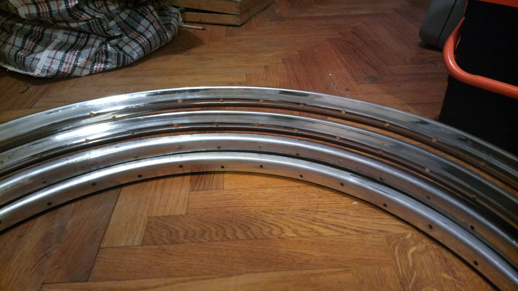

Итак, в понедельник привезут полироли и пафосную смазку - мои запасы древнего и очень качественного Литола подошли к концу и я решил попробовать импортные аналоги на литиевой и на силиконовой основе, после чего я начну собирать колеса. Сегодня была куплена 70% уксусная кислота и поставлен производственный эксперимент на ручках тормозов, выносах и рулях - результат положительный, выкладывать не буду, потому что надо будет что-то зачистить более тщательно, а что-то полирнуть, тогда и покажу. А вот ободами я похвастаюсь, поскольку результатом очень доволен - они ровные ("чайку" только в одном месте обстучать надо будет) и сверкают что надо (но полировать тоже буду). Как я это делал: 1) надел повязку на лицо, дышать невозможно даже через нос; 2) полностью открыл окно, помещение должно быть проветриваемым; 3) если есть резиновые или тканевые перчатки, тоже используем; 4) стелим клеенку или пленку на пол, включаем лампу - в важном деле света мало не бывает; 5) берем тряпочку, складываем ее на манер носового платка и аккуратно промакиваем из бутылочки (бутылочку плотно закрываем, чп при опрокидывании нам не нужно); 6) плюхаемся у окна над клеенкой и начинаем тереть тряпкой поверхности, как только тряпка изгаживается (это будет происходить довольно быстро), перескладываем или переворачиваем на чистое и продолжаем.
Хочу предупредить, что я НЕ советую этого делать, если у вас на руках есть ранки или даже мозоли - щипать будет ого-го, только если есть плотные перчатки. Также я бы не рискнул так делать с крашеными деталями - есть риск порчи лака, на металле и хроме работает хорошо.
Традиционно выкладываю фото. Верхние - это "чайки" от В-33, нижние "П-образные" от В-542.

Интересная технология, надо было бы фото до.. сделать, что бы видеть изначальное состояние. Я использовал Sonax, полировал в ручную, результатом остался доволен. Надо будет провести эксперименты с уксусной.

Vidok
Я подумал, что состояние "до" можно увидеть по предыдущим фото, не сообразил)) Я думаю тоже убирать царапанные места полировкой, а Вы не пробовали нежной шкурочкой или бумагой перед полировкой (можно с водой), хром не портится? У меня еще рули царапанные и затертые, один стальной и два дюралевых, что посоветуете?

Шкуркой не надо, можно фольгой с ВД-шкой, можно ГОИ, я использовал Sonax алю+хром, если в ручную долго и тяжело конечно, но результат отличный, можно не в ручную, а дрелью с насадкой...

Окей, понял, хром будем беречь.
