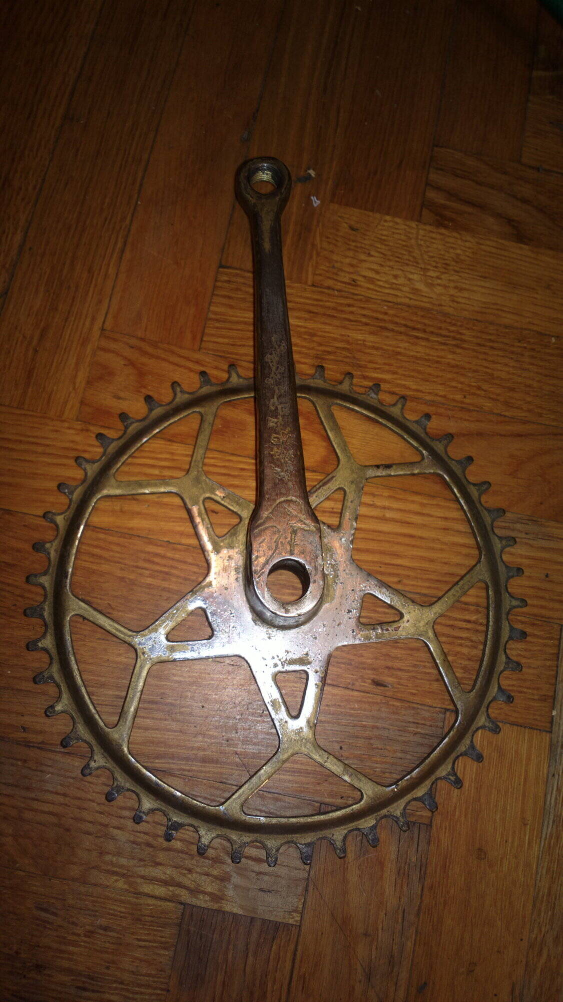

Пока проводил инспекцию своих запчастей, нашел систему от Спутника В-37, пусть она не имеет первозданный вид, но мифологию своего первого вела я творил руками в самом прямом смысле (мне тогда 17 было, намучившись с трехлапкой я взял старую систему, не уверен даже что это родной от В-37 и подточил звезды и шатун, ну а далее продолжил дремелом). Не знаю, правильно это или нет, но душу я вложил, поэтому, думаю, ругать будете не сильно)))

Jansky83 писал(а):
...и подточил звезды и шатун, ну а далее продолжил дремелом)...
звезды понятно, а в шатуне что подтачивал?

Vidok
Как что, мясо))) Сделал шатуну неинвазивную липоксацию - снизу меньше обстругал, а сверху чуть побольше. Плюс узоры на поверхности.
Да, совсем забыл добавить - стачивал не для облегчения, а потому что с другой стороны стоял легкий шатун от СШ, и на его фоне эта система смотрелась совсем не изящно. Сейчас понимаю, что в любом случае глупость :)

чёт я не пойму , шатун из цветного металла чтоли ? :shock:

usafa
Да нет, что ты! Наверное, такой эффект при съемке + ржавчина самая натуральная.
Или ты меня подкалываешь? :D
