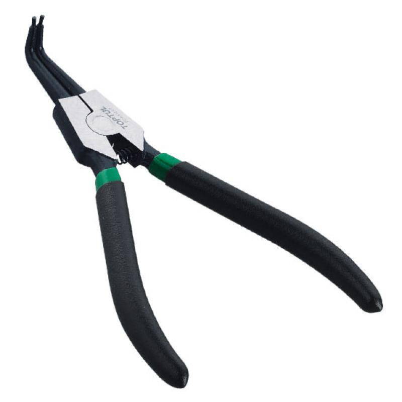

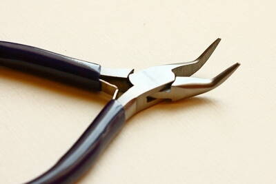

Попробуйте как я предлагал если не получится то поискать ключ, еще вариант, замеряете расстояние между отверстиями и в автомагазине подбираете или ключ, встречаются универсальные похожие на плоскогубцы с шплинтами, или можно вообще подобрать не помню как называются, плоскогубцы с длинными изогнутыми губками, что то типо круглогубцы что ли, как на фото, это не редкость.
1320200839_pl25_1352906928.jpg [ 26.05 КБ | Просмотров: 2377 ]
IMG_9656.jpg [ 47.34 КБ | Просмотров: 2377 ]

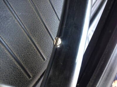

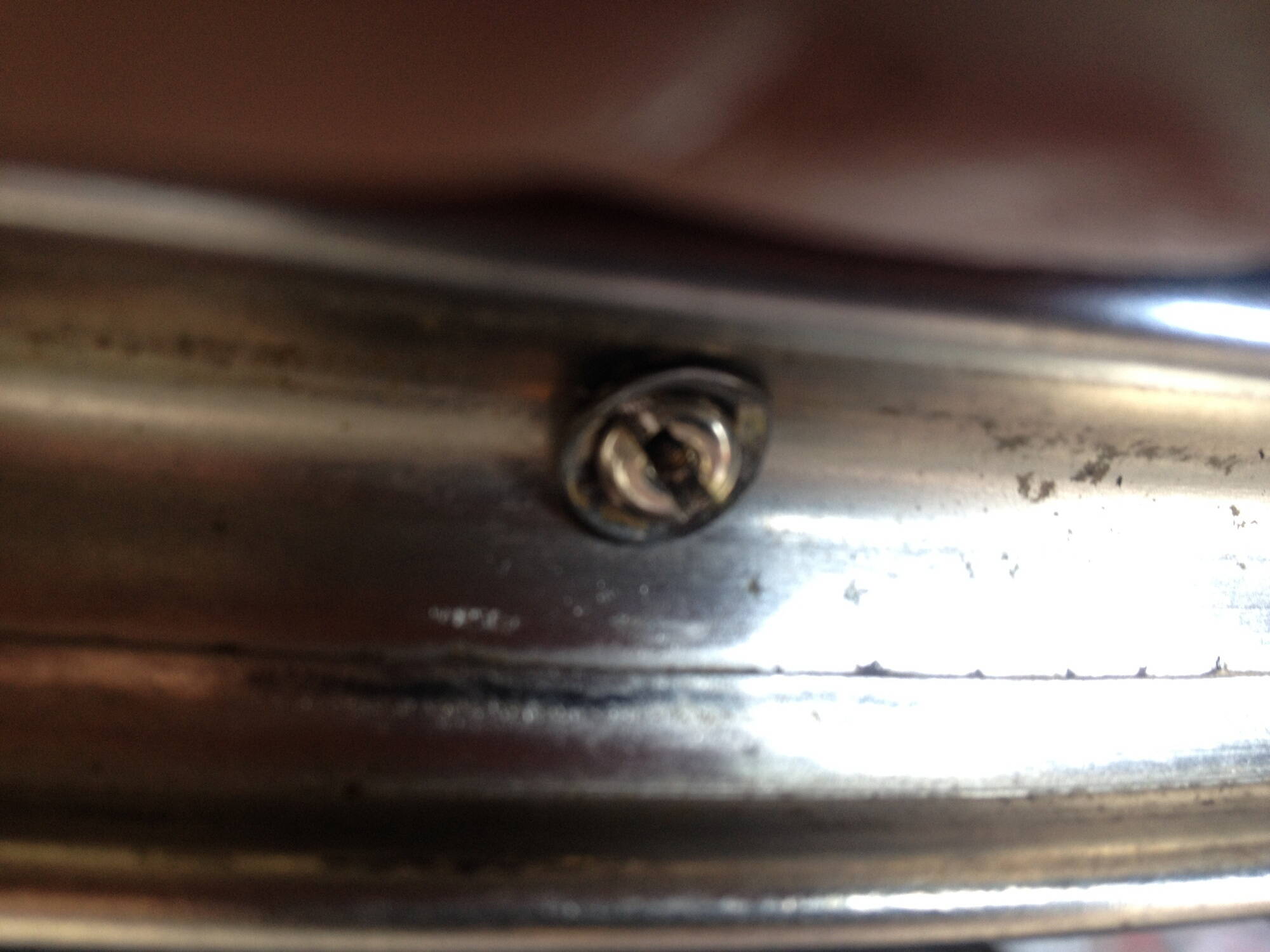

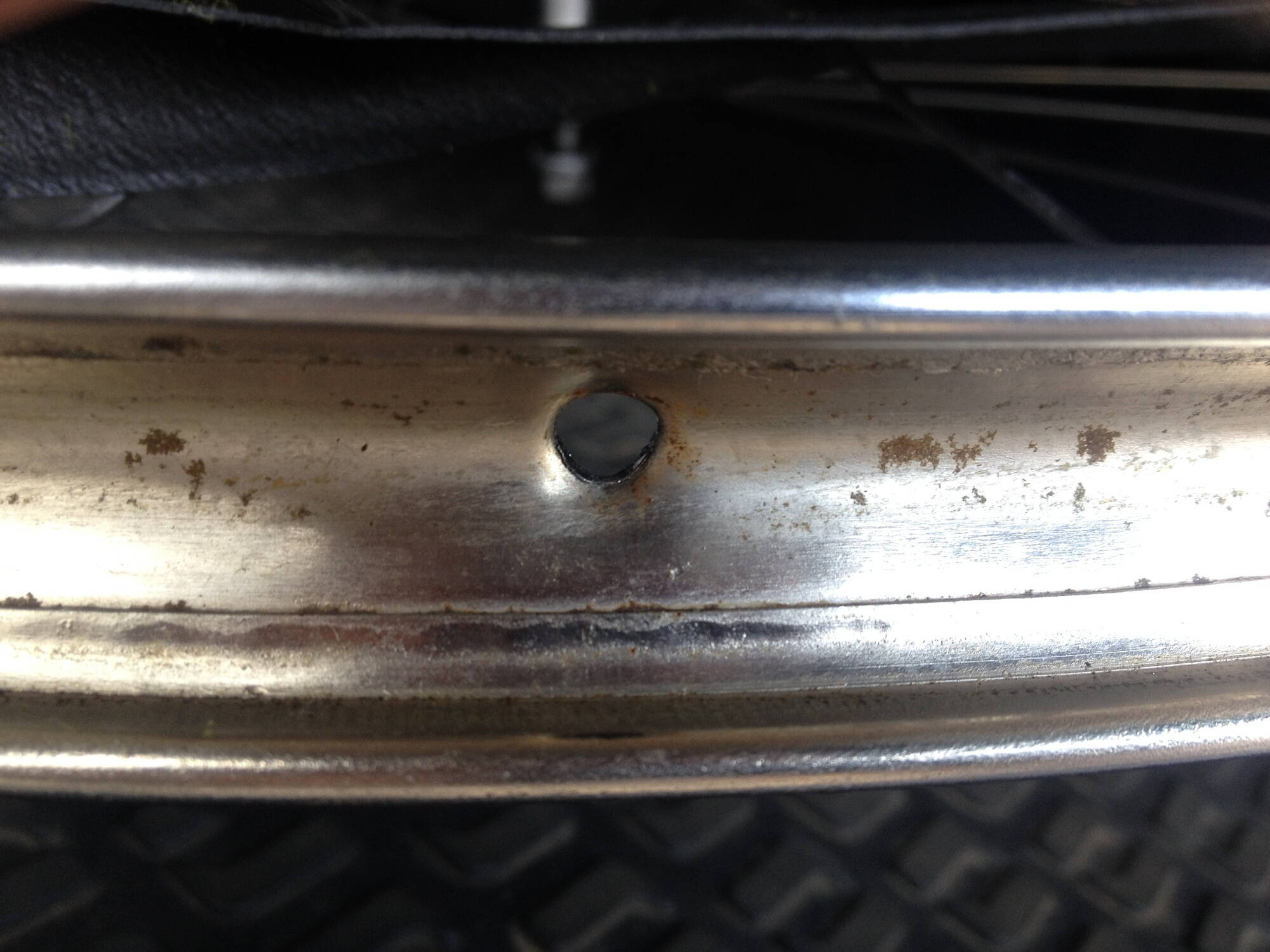

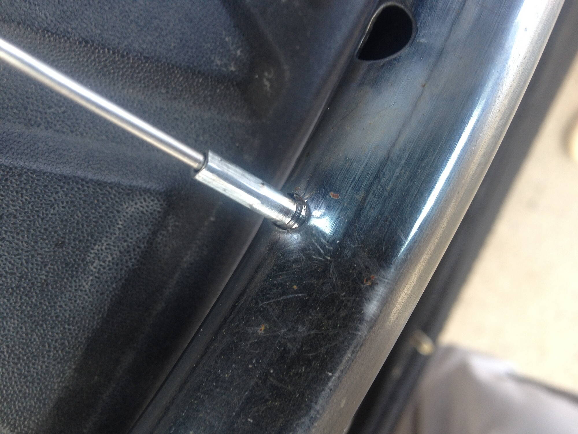

Друзья, возвращаюсь к вам за вопросом и советом. Начал править восьмерку мне человек на колесе моего В-33 (знакомый веломеханик, не я). Сразу поломались три первые же спицы (спицы переднего колеса были достаточно ржавые это факт, но я себя тешил надеждой в их прочности). Было решено переспицевать переднее колесо (на заднем малую восьмерку удалось ликвидировать родными спицами, но одну пришлоть все равно заменить - сломалась). Купил спицы хромированные, блестящие вообщем, ниппеля (спицы и ниппеля похожие похожие на родные, но DT)
При натяжении спиц появилась тенденция - семечки (если я правильно их назвал - круглые шайбочки, подкладываемые под ниппеля) сталы "выворачиваться" и вылезать из под ниппелей, и один из ниппелей, вылез наружу насквозь, сделав в ободе дыру диаметром как шляпа ниппеля, некоторые ниппеля чувствую что скоро тоще проскочат ("набухли" аж - фото).
Вообщем провал :( реально обидно что я сам безрукий хрен загубил обод...
Есть ли варианты борьбы с этим? кроме бросить все (что не подходит)?
например:
- наварить полоску стали изнутри обода, которая будет держать эти семечки (смущает что тогда купленные спицы 295 мм будут коротки, а длиньше есть ли...
- купить другой обод (где гарантия то не будет тоже самое и все опять не повыпрет)
- семечки эти другие какие, большие по диаметру...
Вообщем я почувствовал полное опустошение, которое я себе сделал сам... Что делать, братья по увлечению?
Всем спасибо

Я думаю можно подобрать шайбы более прочные и большего диаметра, это решит проблему, ничего страшного не произошло, соберется :smile:

щас фото залью, взгляните - мне кажется что ...опа.
Итак, фото
фото 1.JPG [ 667.3 КБ | Просмотров: 2243 ]
фото 2.JPG [ 562.53 КБ | Просмотров: 2243 ]
фото 4.JPG [ 844.62 КБ | Просмотров: 2243 ]
фото 3.JPG [ 816.42 КБ | Просмотров: 2243 ]

Это конкретное отверстие возвращаем в первоначальный вид, на нипеля подбираем современные шайбы большего диаметра и собираем, думаю должно получится :yes:
