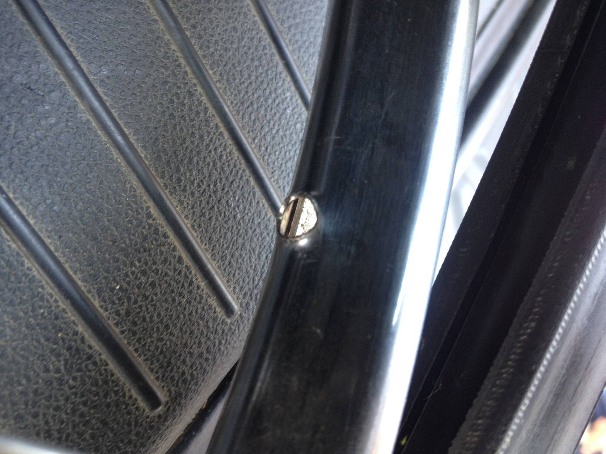

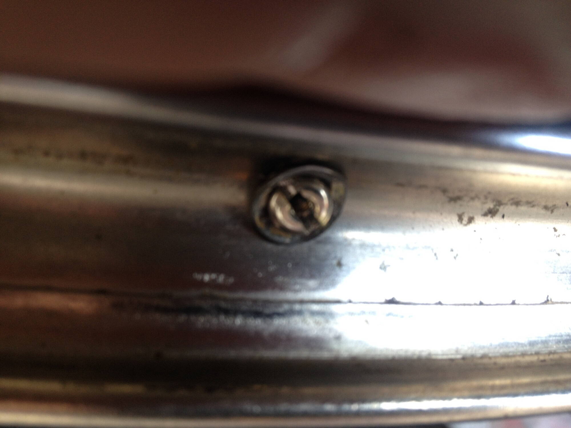

Друзья, возвращаюсь к вам за вопросом и советом. Начал править восьмерку мне человек на колесе моего В-33 (знакомый веломеханик, не я). Сразу поломались три первые же спицы (спицы переднего колеса были достаточно ржавые это факт, но я себя тешил надеждой в их прочности). Было решено переспицевать переднее колесо (на заднем малую восьмерку удалось ликвидировать родными спицами, но одну пришлоть все равно заменить - сломалась). Купил спицы хромированные, блестящие вообщем, ниппеля (спицы и ниппеля похожие похожие на родные, но DT)
При натяжении спиц появилась тенденция - семечки (если я правильно их назвал - круглые шайбочки, подкладываемые под ниппеля) сталы "выворачиваться" и вылезать из под ниппелей, и один из ниппелей, вылез наружу насквозь, сделав в ободе дыру диаметром как шляпа ниппеля, некоторые ниппеля чувствую что скоро тоще проскочат ("набухли" аж - фото).
Вообщем провал :( реально обидно что я сам безрукий хрен загубил обод...
Есть ли варианты борьбы с этим? кроме бросить все (что не подходит)?
например:
- наварить полоску стали изнутри обода, которая будет держать эти семечки (смущает что тогда купленные спицы 295 мм будут коротки, а длиньше есть ли...
- купить другой обод (где гарантия то не будет тоже самое и все опять не повыпрет)
- семечки эти другие какие, большие по диаметру...
Вообщем я почувствовал полное опустошение, которое я себе сделал сам... Что делать, братья по увлечению?
Всем спасибо

Pavel_D
Я думаю можно подобрать шайбы более прочные и большего диаметра, это решит проблему, ничего страшного не произошло, соберется :smile:

HENK75
щас фото залью, взгляните - мне кажется что ...опа.
Итак, фото

СообщениеДобавлено: 15.07.2014 15:01
Это конкретное отверстие возвращаем в первоначальный вид, на нипеля подбираем современные шайбы большего диаметра и собираем, думаю должно получится :yes:
