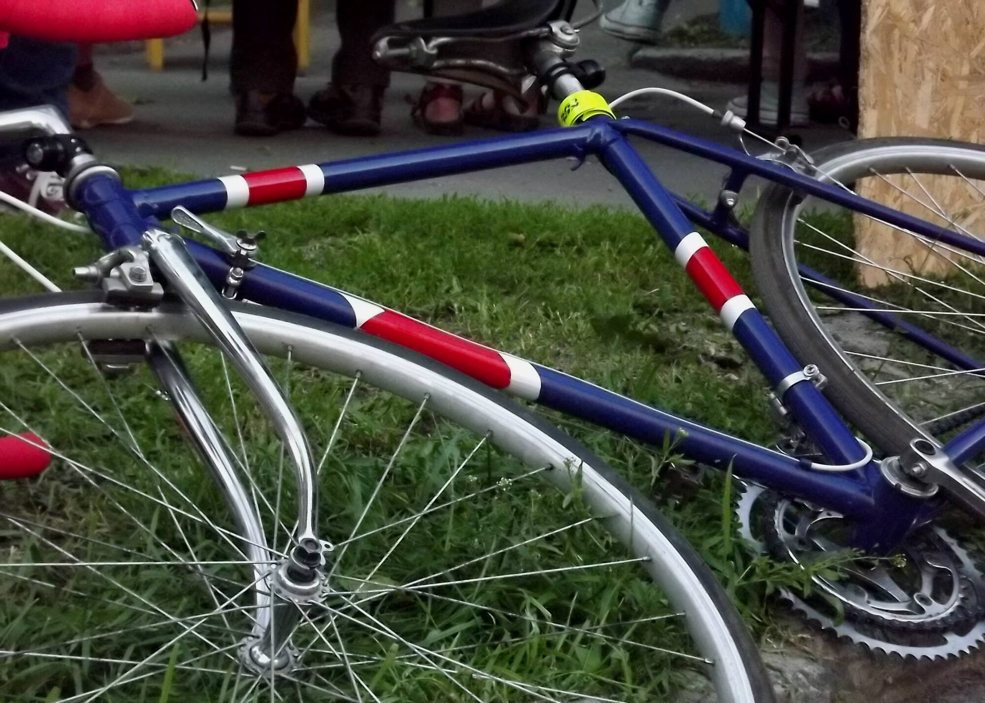

Перебирав старі фотки на картці з "Майстерні Міста", давно обіцяв тут на форумі, і знайшов цю :wink:
DSCF5961.JPG [ 928.06 КБ | Просмотров: 1975 ]

наступні фото будуть цікавіші. тобто ровер буде цікавішим вже)
які нюанси при радіальному спицюванні?
втулка високий фланець. з Сум їде.
високий недорогий обід запропонуйте, якщо знаєте.

Втулку отполировать бы надо, а то пока страшненькая.
 Заголовок сообщения: Re: Старт шоссе 93р. для тріатлону
СообщениеДобавлено: 10.07.2015 11:54
Сообщения: 44
Зарегистрирован:04.04.2015
ще не відомо що приїде:)))
але перед зборкою полірну, звичайно.
