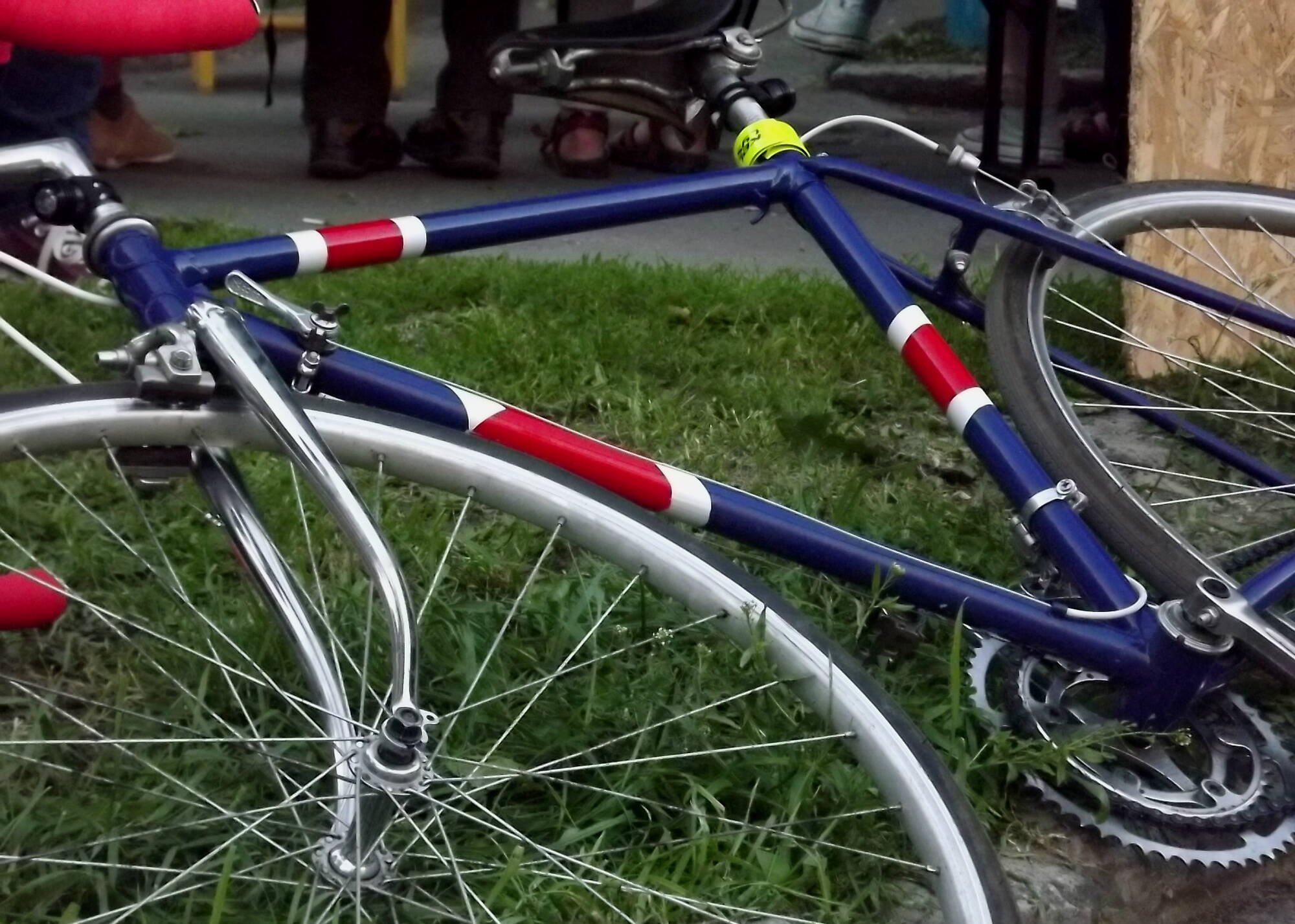

Перебирав старі фотки на картці з "Майстерні Міста", давно обіцяв тут на форумі, і знайшов цю :wink:
DSCF5961.JPG [ 928.06 КБ | Просмотров: 1989 ]
