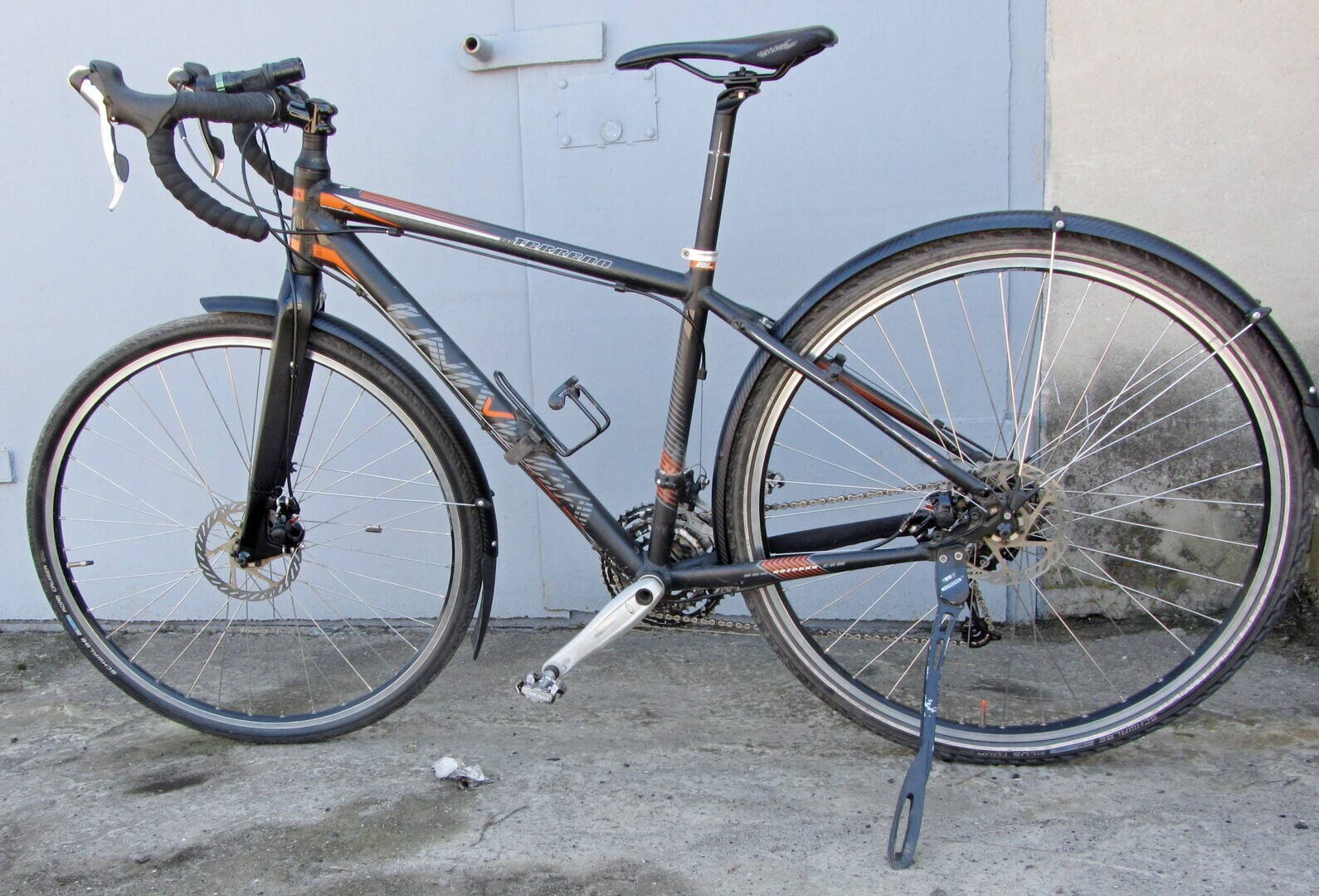

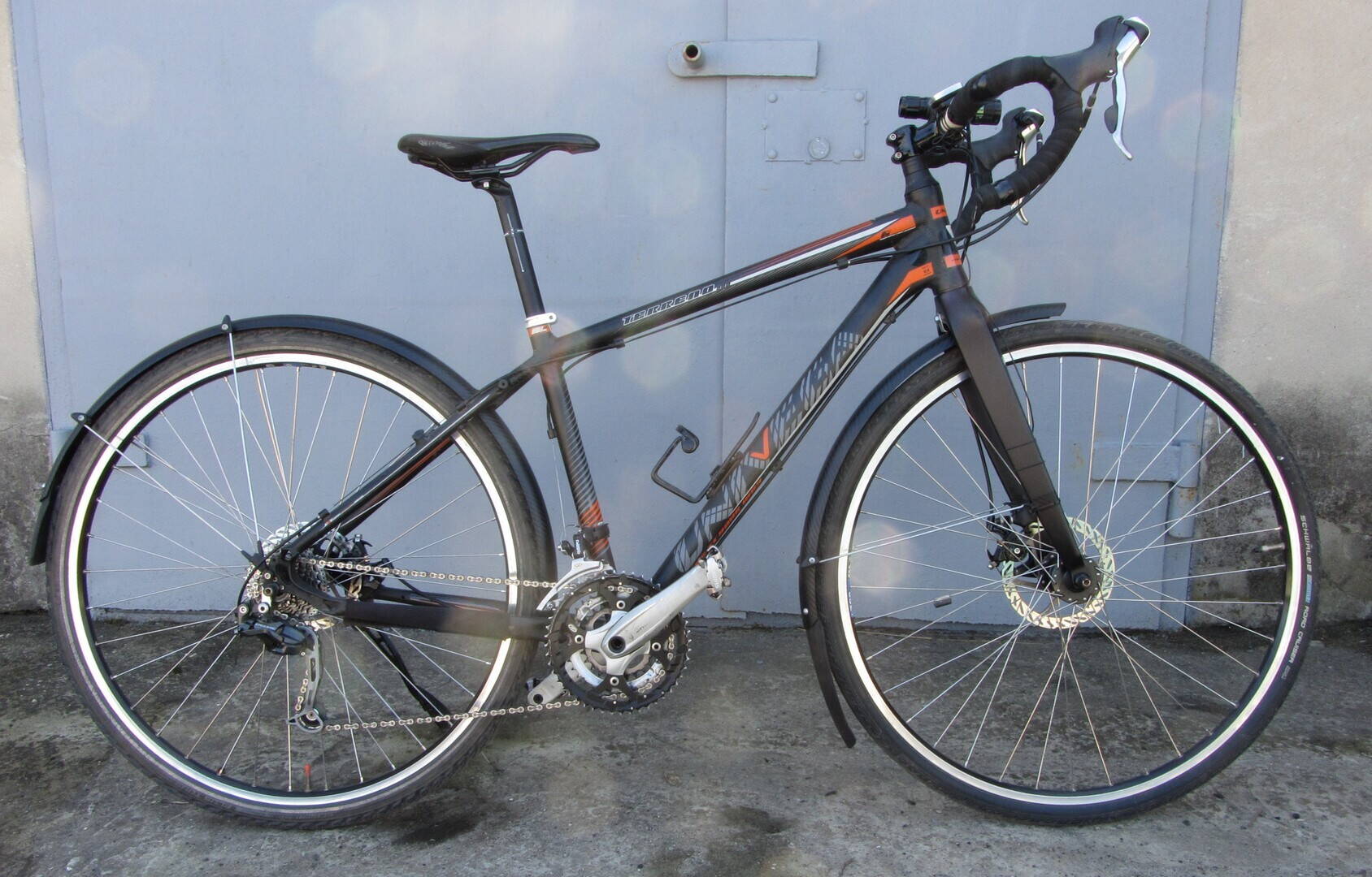

Выкладываю фото своего настоящего крокодила. Я в первом посте этой темы сразу написал, что для меня понятие "крокодил" несколько другое и более правильное. Доведенные до ума аутентичный Старт-шоссе, Турист или Украина вовсе не крокодилы, а просто восстановленные велосипеды. Крокодил-это когда в одном аппарате собраны компоненты изначально фирмой-производителем нестыкуемые. Этому параметру как раз данный велосипед соответствует полностью. Да и вообще в мою тему он вписывается вполне.

Вот снял небольшой ролик про свой буржуинский крокодил. Придумывать, к какому виду его отнести, не вижу смысла.Мне нравится, а как назвать-дело десятое.

Неплохой аппарат получился. Выглядит очень сбалансированно. :good:

При крайне ограниченном бюджете достаточно долго всё собиралось.Что-то покупалось новое, что-то БУ, всё перебиралось, доводилось. В данный момент всё работает для этого уровня оборудования просто идеально,переключается чётко, один щелчёк - одна звезда.Расклад звёзд под меня, тормоза идеальны для моих целей.

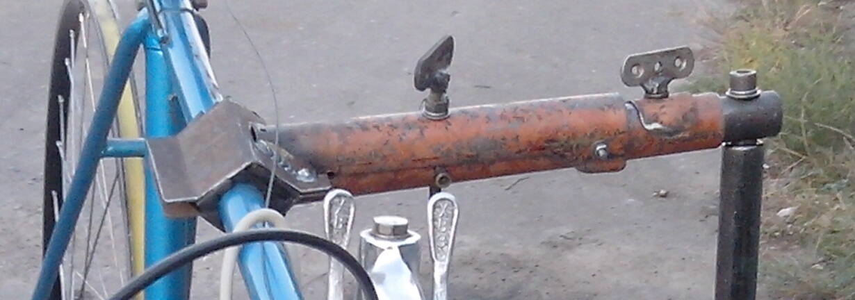

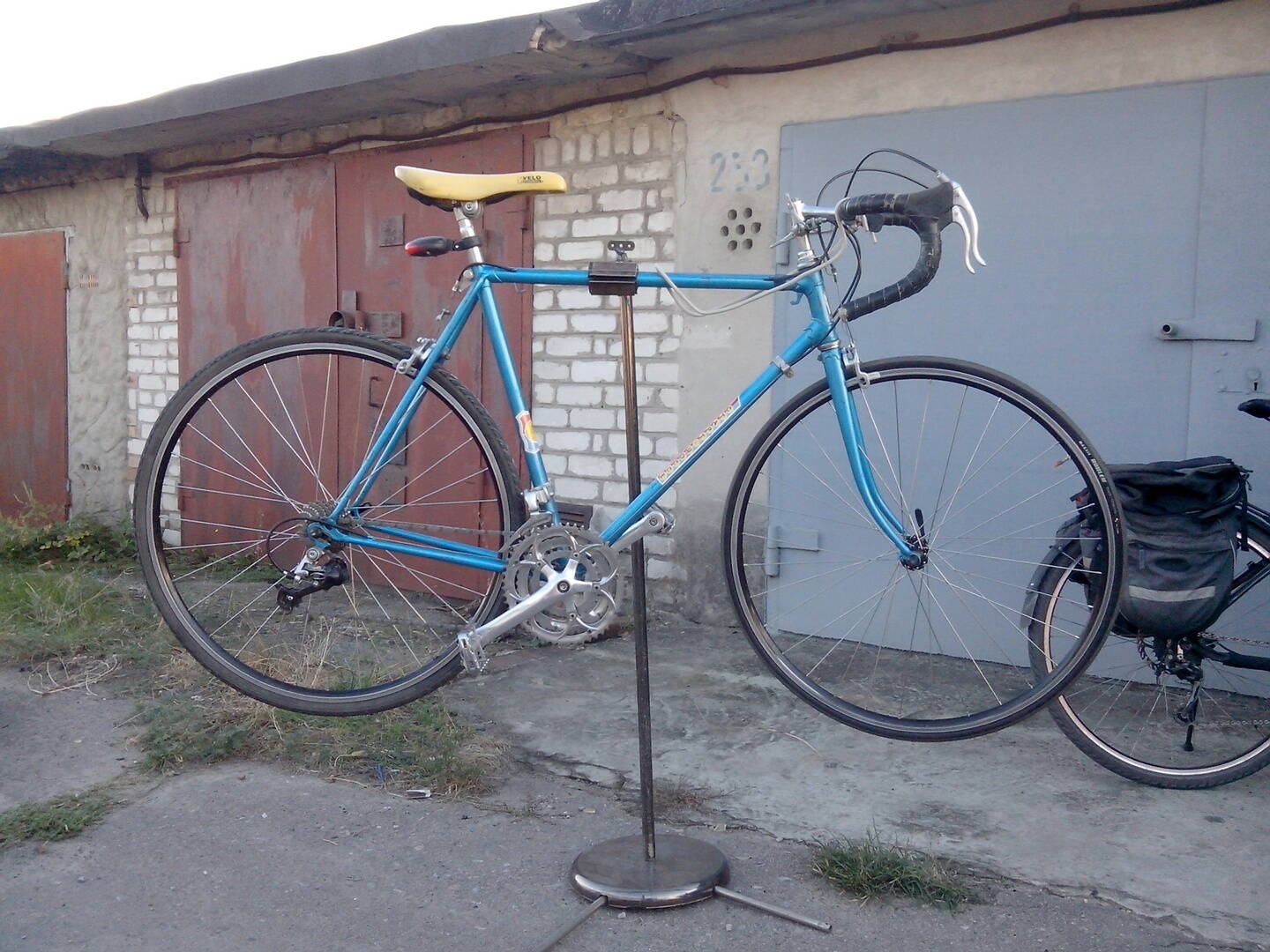

Решил приподнять тему. Собрал себе нищебродскую велостойку и быстренько так на ней для опыта собрал промежуточную вариацию своего СШ из того что было на тот момент. Немножко покатался и начал разбирать всё. Стойку для чистовой обработки и покраски, велик и собирался для покататься на несколько дней.

Из чего сделал зажим на стойке?

Из трубы. Сейчас всё разобрано, зачищено покрашено и висит на крючках по частям сохнет.

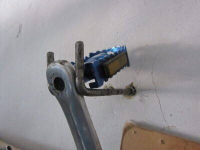

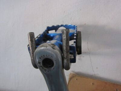

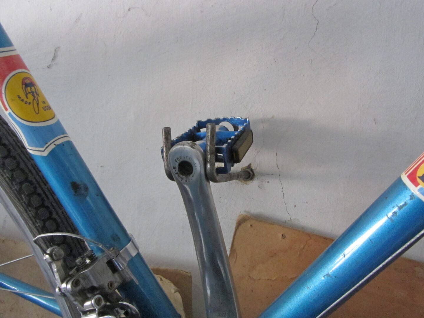

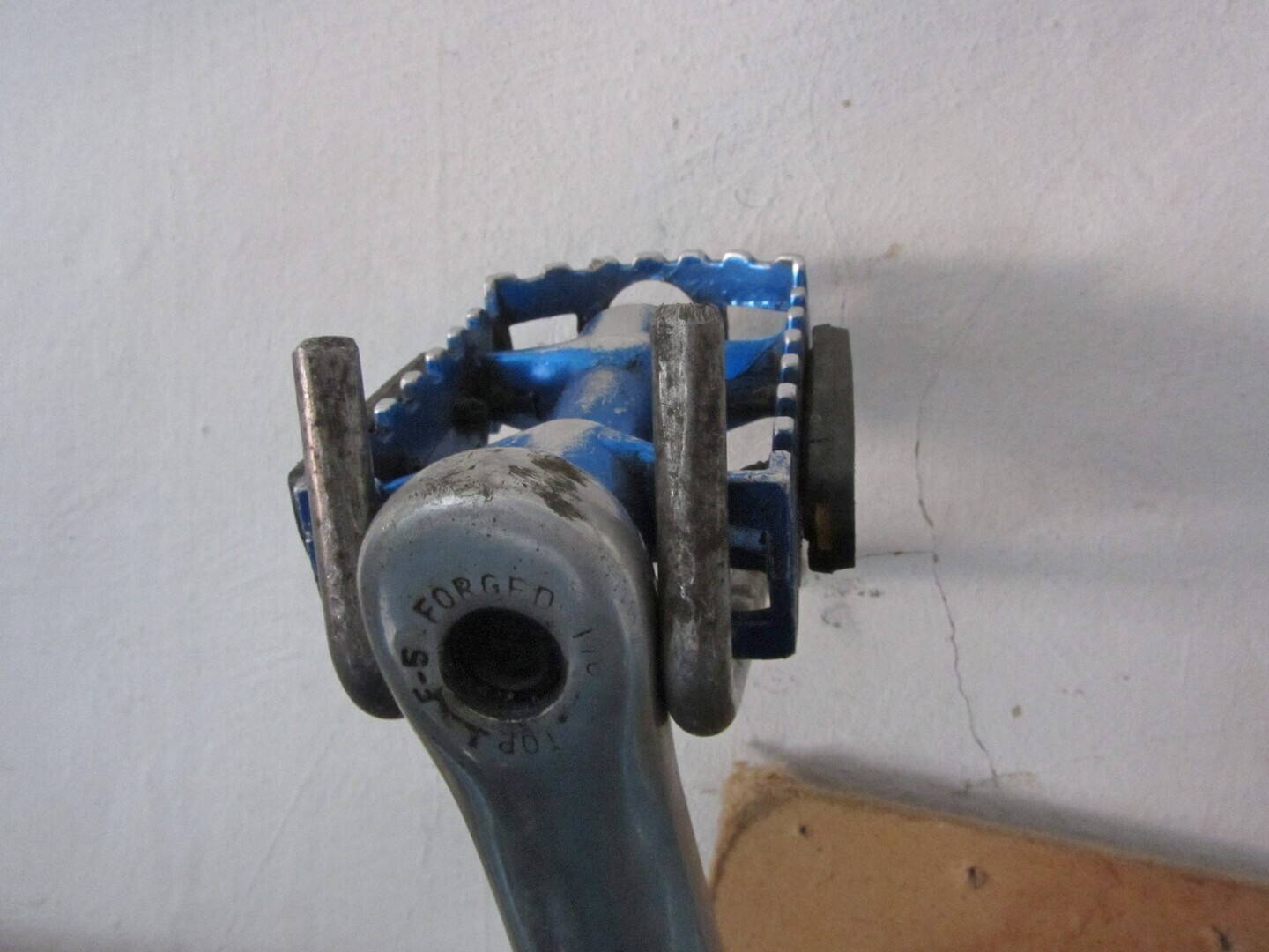

Так как велосипедов больше, чем можно было разместить,пришлось придумывать ему вешалку в гараже. Решил подвесить за педаль, но,подумав, пошёл своим путём.Не стал делать хитрый кронштейн, а взял 2 прутка на 8мм и анкера не то с тарелки, не то с кондиционера. Нарезал резьбу М8 с одного края, а второй загнул где-то 20-25 мм под прямым углом. Что получилось в итоге, хорошо видно на фото. Третью зиму висит велик.

Приятно видеть такой лаконичный, ничем не украшенный шоссейник. Заметно, что ездит немало и что хозяин за ним следит.
Вижу, шатуны у вас самые что ни на есть японские, Sugino XD2. Номинально они для туризма, потому что BCD средней и большой звезды - не очень шоссейный, не 130 или 135 мм, а 110. Но у вас версия с большими звездами, у которых шоссейное число зубьев. Так что - шоссер.
И тут возникает "кстати". Вот у вас шоссейник, но с топталками. Туклипсы вы не уважаете? Или есть другие мотивы для топталок?

Leopold - выкиньте эти педали. Катался на точь таких. В итоге - начали клинить, не поддавались регулировке, а позже, так вообще рассыпались в пороха.
