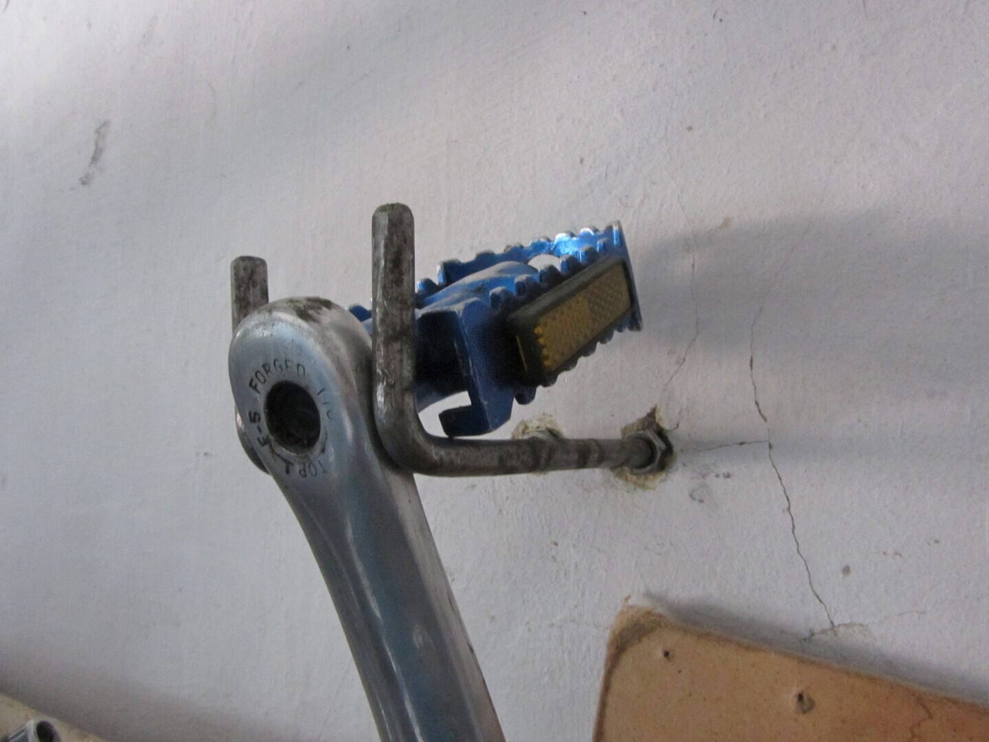

Так как велосипедов больше, чем можно было разместить,пришлось придумывать ему вешалку в гараже. Решил подвесить за педаль, но,подумав, пошёл своим путём.Не стал делать хитрый кронштейн, а взял 2 прутка на 8мм и анкера не то с тарелки, не то с кондиционера. Нарезал резьбу М8 с одного края, а второй загнул где-то 20-25 мм под прямым углом. Что получилось в итоге, хорошо видно на фото. Третью зиму висит велик.
IMG_3540.JPG [ 289.64 КБ | Просмотров: 3253 ]
IMG_3541.JPG [ 242.72 КБ | Просмотров: 3253 ]
IMG_3542.JPG [ 245.07 КБ | Просмотров: 3253 ]

Приятно видеть такой лаконичный, ничем не украшенный шоссейник. Заметно, что ездит немало и что хозяин за ним следит.
Вижу, шатуны у вас самые что ни на есть японские, Sugino XD2. Номинально они для туризма, потому что BCD средней и большой звезды - не очень шоссейный, не 130 или 135 мм, а 110. Но у вас версия с большими звездами, у которых шоссейное число зубьев. Так что - шоссер.
И тут возникает "кстати". Вот у вас шоссейник, но с топталками. Туклипсы вы не уважаете? Или есть другие мотивы для топталок?
