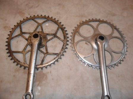

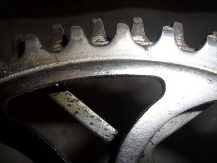

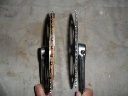

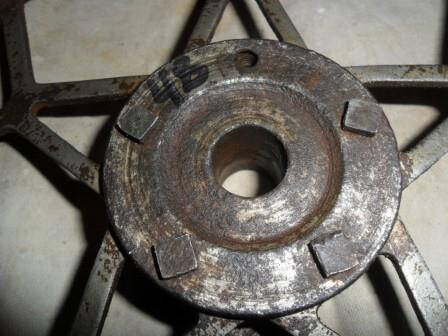

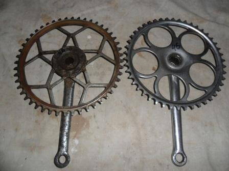

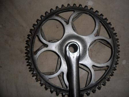

Подскажите!!!
У меня Украина В-130К, 1975года, привожу в порядок после многих лет...
Вот прикупил звездочку 50х годов (на фото слева), разборную, стоит ли поменять на ту, что была родная (на фото справа)???
Она на вид по массивнее будет.
У этой зубьев на два больше (48, на родной 46), да и по размерам она чуть больше и потолще , шатуна второго такого нет, но так по виду вроде одинаковой длины.

СообщениеДобавлено: 14.10.2012 17:24
Сообщения: 152
Город: г.Чебоксары
Возраст: 60
Зарегистрирован:19.09.2010
Древняя звезда, вроде бы, лучше сохранила форму зубьев.
А вообще, поставь по очереди обе и зацени, у которой яйцо меньше. Ту и оставь.

СообщениеДобавлено: 15.10.2012 09:34
Сообщения: 854
Изображения: 5
Город: Рига, Латвия
Зарегистрирован:11.06.2007
Всё просто - звёздочки это самцы, а у них, как известно, яйца... :D
Если серьёзно - определите биение вверх-вниз. Поставить на ось, забить клинышек, и крутить. Когда крутите - приставьте хотя бы отвёртку к зубчикам, чтобы было видно, бьёт ли, ходит ли вверх-вниз (это и зовётся "яйцом").
От себя добавлю - посмотрите, у которой меньше разбито центральное отверстие, отверстие под клинышек, у которой и вправо-влево меньше бьёт.
СообщениеДобавлено: 15.10.2012 09:57
Визуально, да и по опыту, старинная солиднее и точнее сделана, ровнее и красивше :) Обидно, если она раздолбана. Шатуны на дорожники, вроде, одинаковой длины (170) делали тогда, и сейчас продолжают. На дамские, иногда поменьше бывали, правда - 158, вроде.
Удобнее это делать, накинув цепь. При вращении неровной звёздочки цепь будет натягиваться и провисать. Так точнее, чем с отвёрткой.
