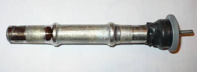

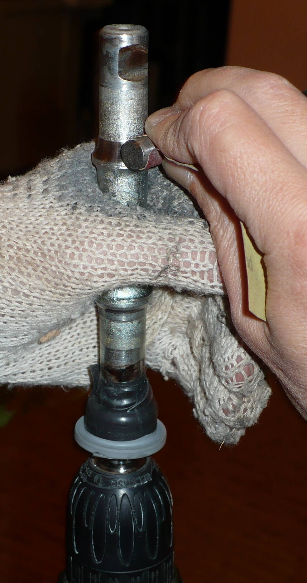

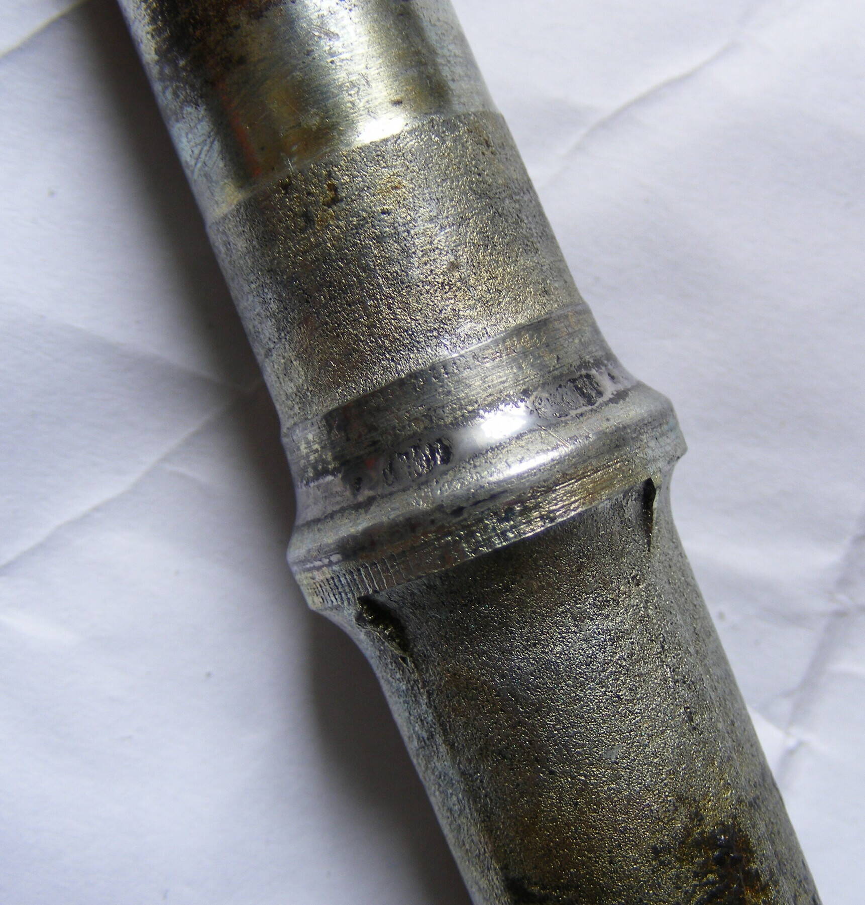

Попробовал шлифовать вал каретки.
Я уже показывал его состояние:
дорожка до.jpg [ 702.69 КБ | Просмотров: 3239 ]

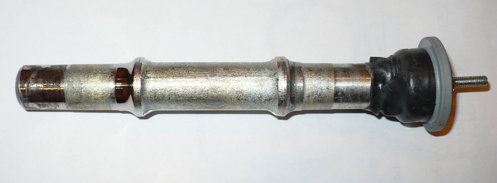

Колхоз, конечно, получился. Но! Сработало!
Резиновая пробка от медицинской емкости с физраствором. Винт, шайба, гайка, изолента. Получается такая штука:
вал.jpg [ 718.01 КБ | Просмотров: 3239 ]
Закрепляем дрель. Одной рукой придерживаем эту конструкцию, иначе улетит. Наждачку на сверло или отвертку (я брал сверло 10 мм). Иногда прижимал наждачку пальцем. Повреждения были сильные, поэтому начинал с Р40. Закончил Р2500.
шлифовка вала.jpg [ 870.14 КБ | Просмотров: 3239 ]

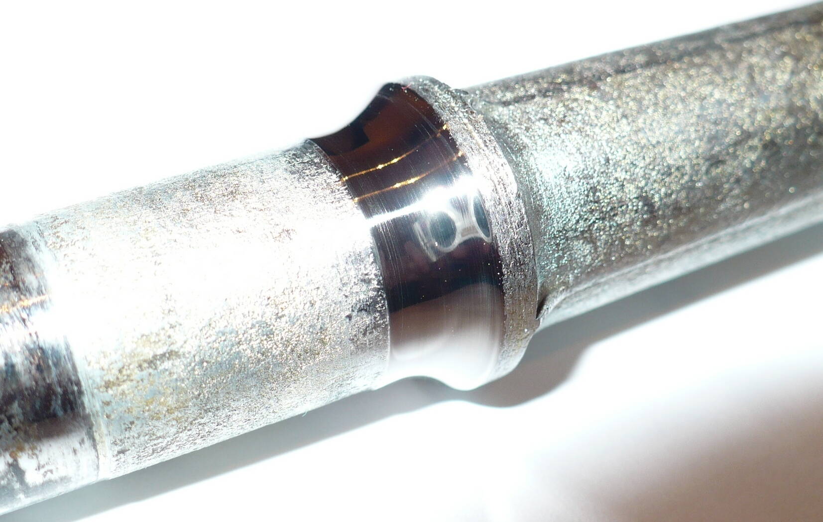

Получилось:
дорожка после.jpg [ 672.64 КБ | Просмотров: 3239 ]

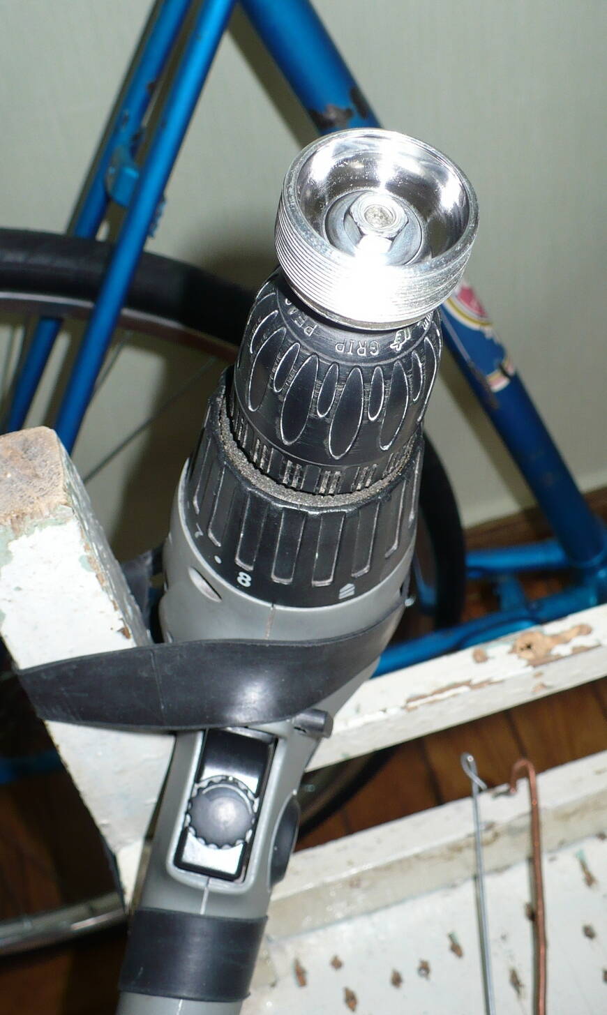

Mixal
Вместо резиновой крышечки можно приспособить держатель для круглой щётки.
Китайская металлическая щётка для дрели, стоит копейки.
Вот такая, как слева внизу
Проволочки можно выковырять плоскогубцами, разогнув/отпилив завальцованную часть, а в корпусе с помощью эпоксидки сформировать нужный профиль.
Возможно, получится и клин использовать, надо пробовать.

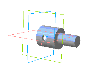

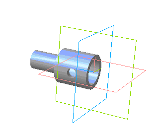

Классно. Как на станке.
Ленюсь в эту сторону чего-то думать, ибо до станка маленького недалеко. Но в голову приходит какая-то такая железяка (всё-таки один раз к токарю сходить придётся):
Деталь.gif [ 3.7 КБ | Просмотров: 3107 ]
Деталь2.gif [ 4.37 КБ | Просмотров: 3107 ]
Внутри диаметр толстой части - по валу, снаружи диаметр тонкой части - по патрону дрели.

Да, такой железный переходник - идеальный вариант.
Отверстие для стопора... Скорее всего, вал нормально будет держаться.
Спутник В-34 1963 г.
Турист 153-411 1977 г.
 Заголовок сообщения: Re: Просто "Турист"
СообщениеДобавлено: 23.09.2015 00:53
:yes: Винт поленился рисовать :D Винтиком зажимать его.

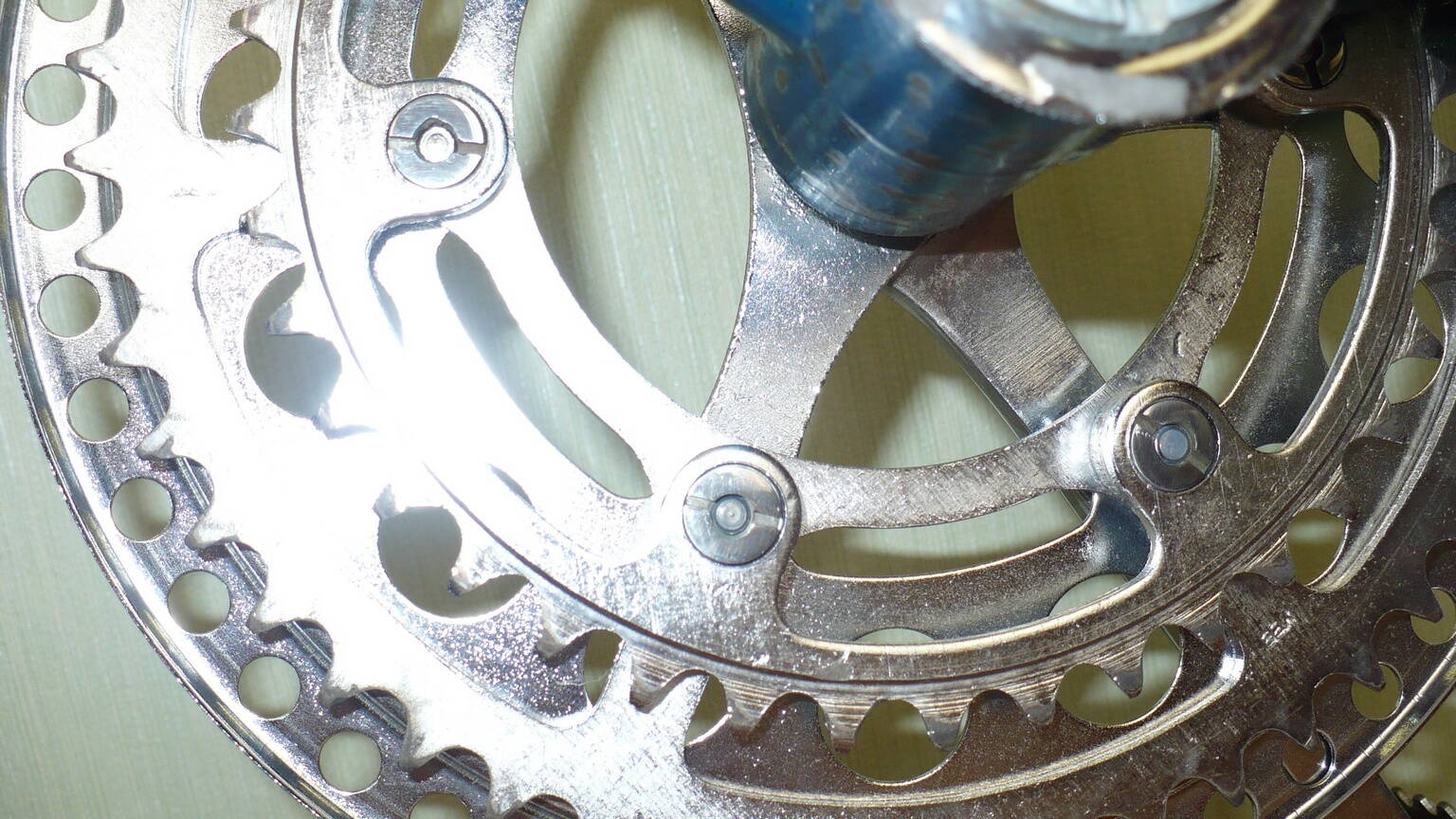

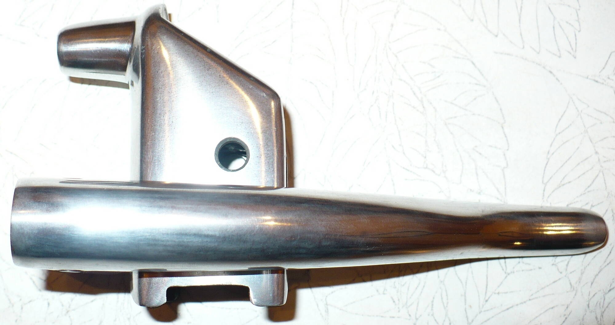

Хотел просто почистить потемневшие бонки. Рука не поднялась ржавчину ставить в отмоченную в лимонке систему. Увлекся...
бонки система.JPG [ 583.61 КБ | Просмотров: 3047 ]

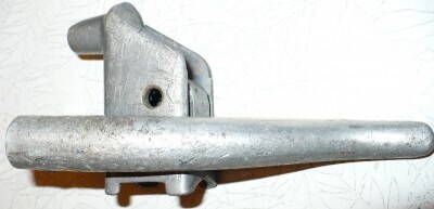

Ручкой кто-то до меня, похоже, тормозил по асфальту:
Ручка до.jpg [ 645.94 КБ | Просмотров: 3047 ]
Выровнял:
Ручка после.jpg [ 700.93 КБ | Просмотров: 3047 ]
