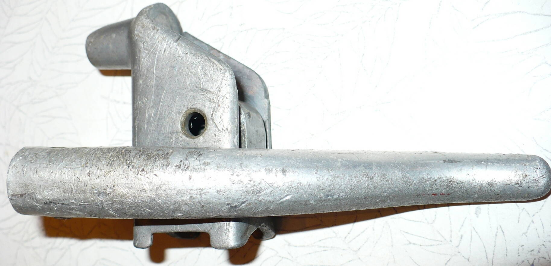

Хотел просто почистить потемневшие бонки. Рука не поднялась ржавчину ставить в отмоченную в лимонке систему. Увлекся...
бонки система.JPG [ 583.61 КБ | Просмотров: 3037 ]
Ручкой кто-то до меня, похоже, тормозил по асфальту:
Ручка до.jpg [ 645.94 КБ | Просмотров: 3037 ]
Выровнял:
Ручка после.jpg [ 700.93 КБ | Просмотров: 3037 ]
Хоть с одним тормозом, но до первого снега поеду :smile:
Спутник В-34 1963 г.
Турист 153-411 1977 г.
Выровнял:
Хорошо, лихорадка ГОИ во всей красе))
 Заголовок сообщения: Re: Просто "Турист"
СообщениеДобавлено: 12.10.2015 00:57
Сообщения: 530
Зарегистрирован:26.07.2013
Не во всей. Несколько раз замечал, что после пасты ГОИ на алюминии потемнения получаются. Не всегда. Отчего - непонятно.
