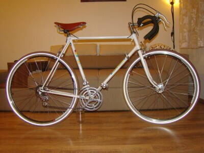

Был сегодня на Куренёвском рынке - разочаровался, думал будет больше хвз-шного добра ))
Но зато нашёл контрогайку на каретку, уже что-то, а-то моя уже покоцанная молотками по самое не хочу..
Искал "гайки" на рулевой стакан. Моя отпескоструена блин, забыл снять, когда отдавал... там гавркики тоже не сняли

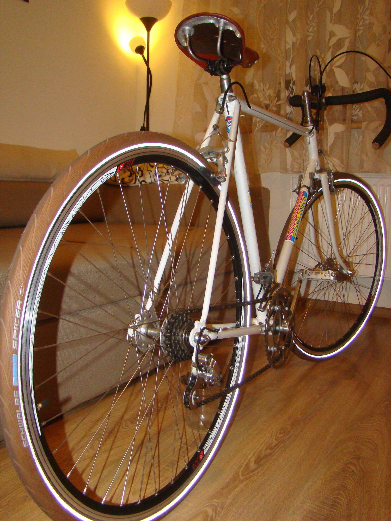

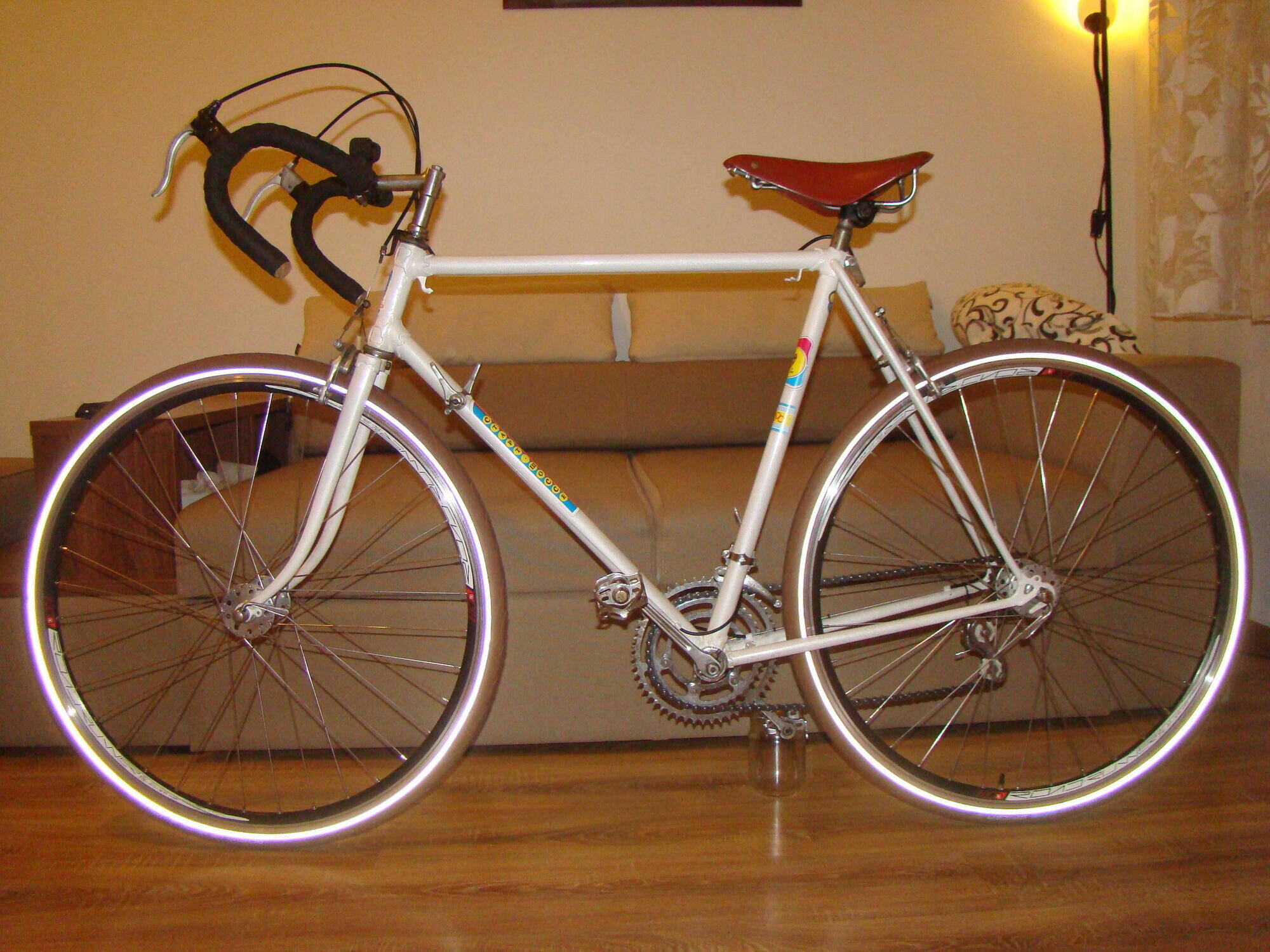

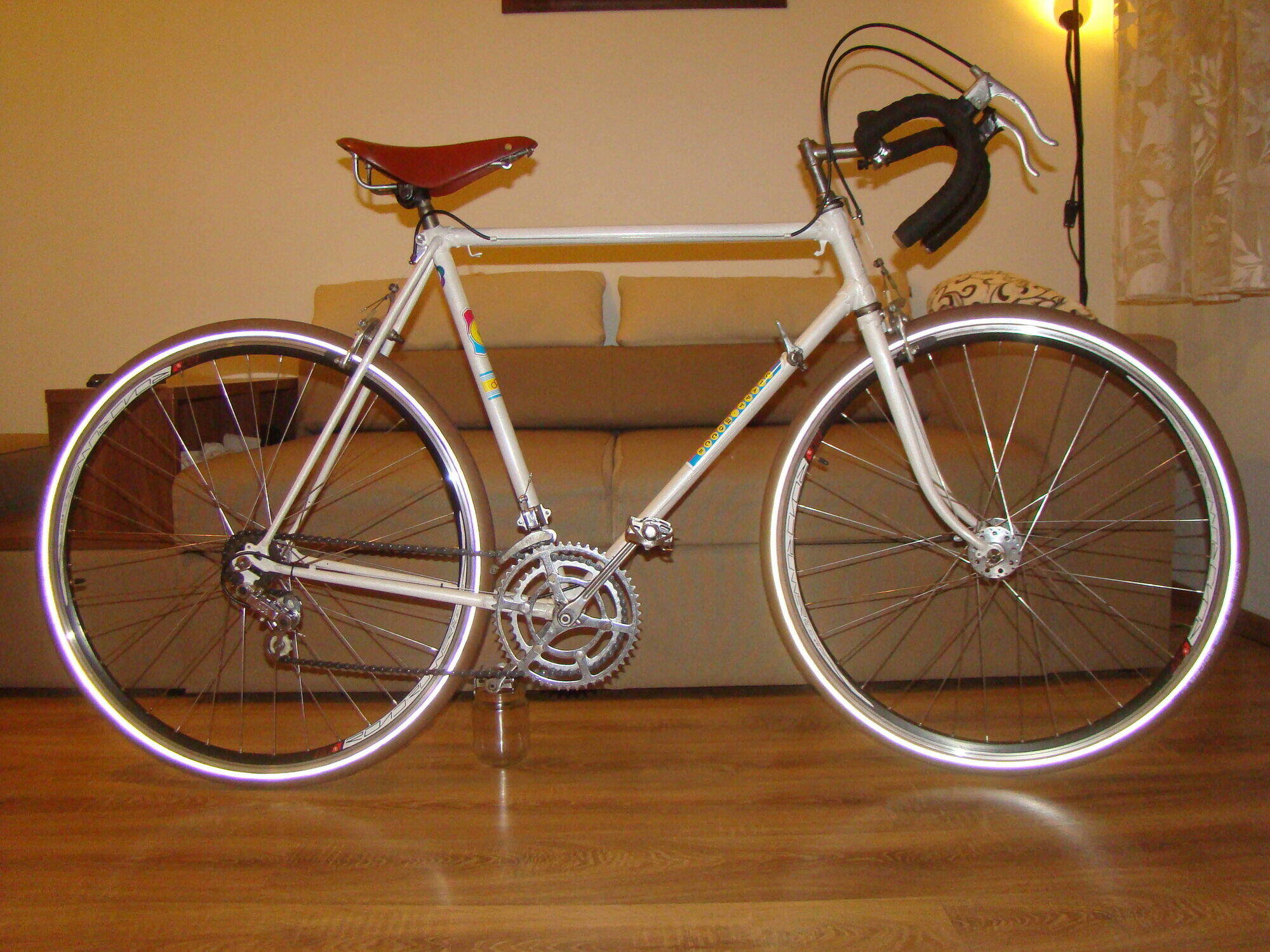

Вот собственно, как выглядит велосипед на данный момент

Проблемы:
- иногда под нагрузкой проскакивает цепь на передней большой звезде,
ну там наверно звезда стукнута то ли в бордюр, то ли куда покрепче, видно на одном участке вогнутость во внутрь... Есть другая, но она уже гнута в плоскости, восьмёрка, пока не выровнял
- не могу нормально отрегулировать заднюю втулку, что б и эксцентрик нормально зажимал колесо, и что бы не было люфта..., или она раскручивается, люфт не большой , может миллиметр, может больше... (это на периферии колеса), если оценивать визуально как обод люфтит относительно тормозных колодок
- баран наверно надо нагнуть и переустановить ручки тормозов, а то сверху не хватает каки в сраке, что бы уверенно и быстро затормозить, а с низу перехватываться надо заранее
- ну и нерешабельная проблема - парковка )))
в оффис сисурити не пускает, а парковать на охраняемой за 30 грн в день, ну ... это как тачку парковать, по деньгам...
Красиво. Позвольте узнать, каковы впечатления вашего отца от "второй молодости"?
Проблемы:
Звезды ровнять, для контроля прикладывая к оконному стеклу а лучше к зеркалу. Проверить паралельность плоскости звезды к основной плоскости симметрии рамы, и перпендикулярность к ним оси каретки.
Надеюсь, износ звезды и цепи конролируете?
Не понял: люфт оси в дропах или в подшипниках втулки?
И то и другое должно несложно регулироваться. Если таки эксцентрики не зажимают ось, то я б делал так:
0) Вставил колесо;
1) повернул эксцентрик в закрытое положения;
2) если есть шат/люфт, то
повернуть эксц. в открытое положение,
завернуть гайку на другом конце оси на 1/4 оборота,
перейти к 1) :)
Писать дольше, чем делать :smile:
Тут каждый подбирает как ему удобно. Для ориентировки помотрите фото шосеров, на которых "реальные споцмены" ездют. Или "крокогалерею".
Тут наш форумчанин Victor Reshetnjak пишет
Когда работаете с тормозами, представляйте что укладываете парашют. Очень помогает. :)
Он пока не видел, но рад что я катаюсь
в подшипниках, они будто раскучиваются..
СообщениеДобавлено: 11.08.2015 08:37
Сообщения: 1061
Город: Полтава
Зарегистрирован:16.06.2012
Dirizhor писал(а):
Наверное он далеко живет. Я почему-то подумал что в К. и Вы не преминули возможностью съездить в гости на обновленном веле ;)
Так-и, при чём тут эксцентрик?? :sad:
Внимательно и вдумчиво перечитайте ОКВП. Между конусом и контргайкой должна быть шайба с усом!
