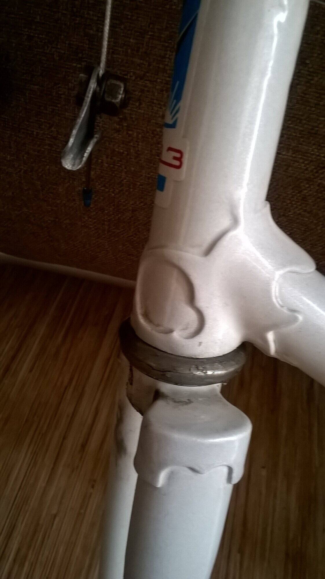

Был сегодня на Куренёвском рынке - разочаровался, думал будет больше хвз-шного добра ))
Но зато нашёл контрогайку на каретку, уже что-то, а-то моя уже покоцанная молотками по самое не хочу..
Искал "гайки" на рулевой стакан. Моя отпескоструена блин, забыл снять, когда отдавал... там гавркики тоже не сняли
