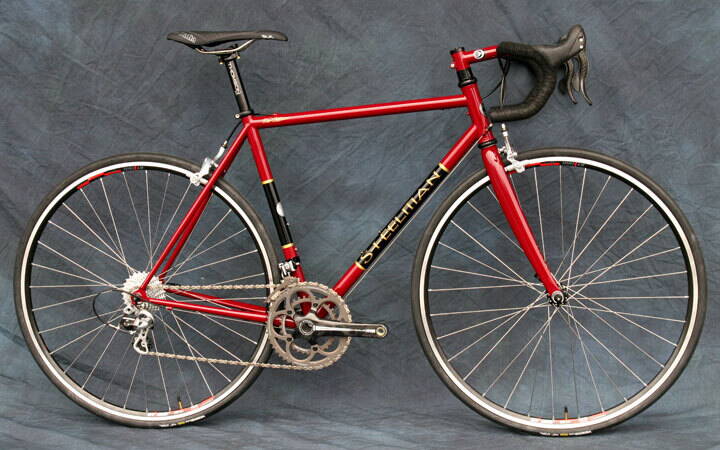

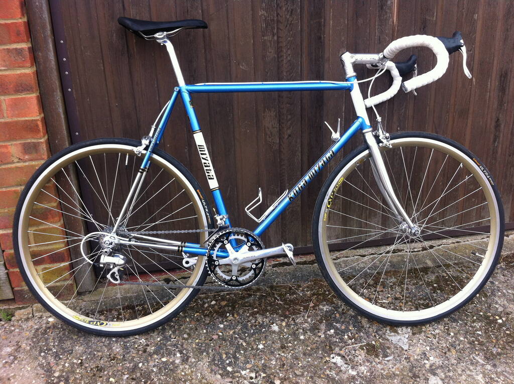

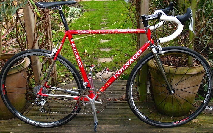

вот случай удачного подбора:
http://www.vakind.info/img/excellbay/ft/ex70805ay.gif
вот - очень удачного:
http://s179.photobucket.com/user/carl_c ... 3.jpg.html
вот спорный вариант, где не совсем хорошо подобран вынос:
http://farm8.staticflickr.com/7189/6923 ... b443_b.jpg
А вот тут - неудачно подобранная хреновая граната с постепенным переходом в дюйм и прочими ужасами:
http://fcdn.mtbr.com/attachments/vintag ... dapter.jpg
:facepalm:

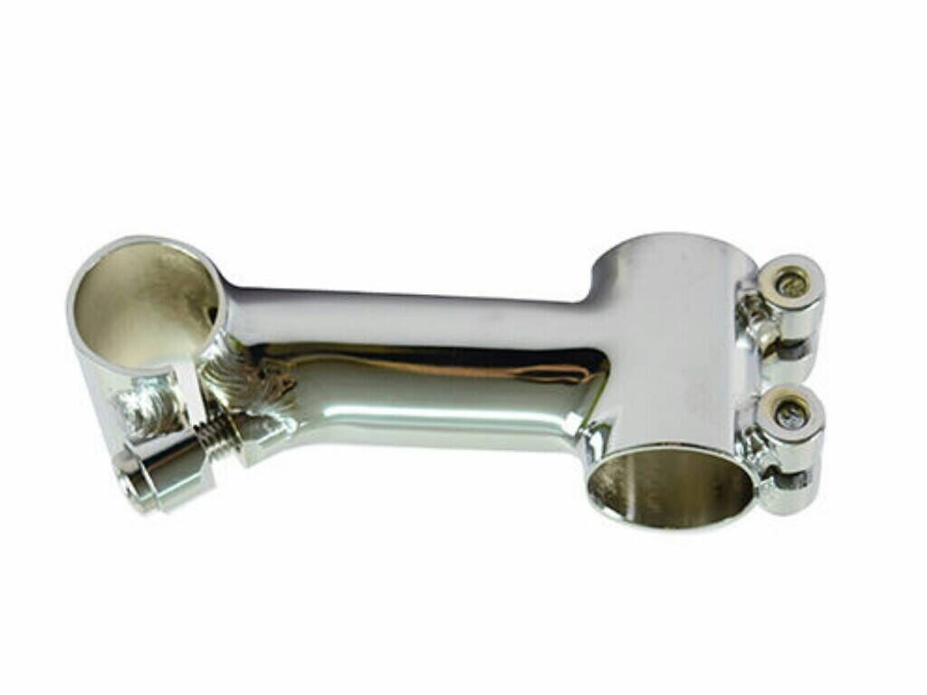

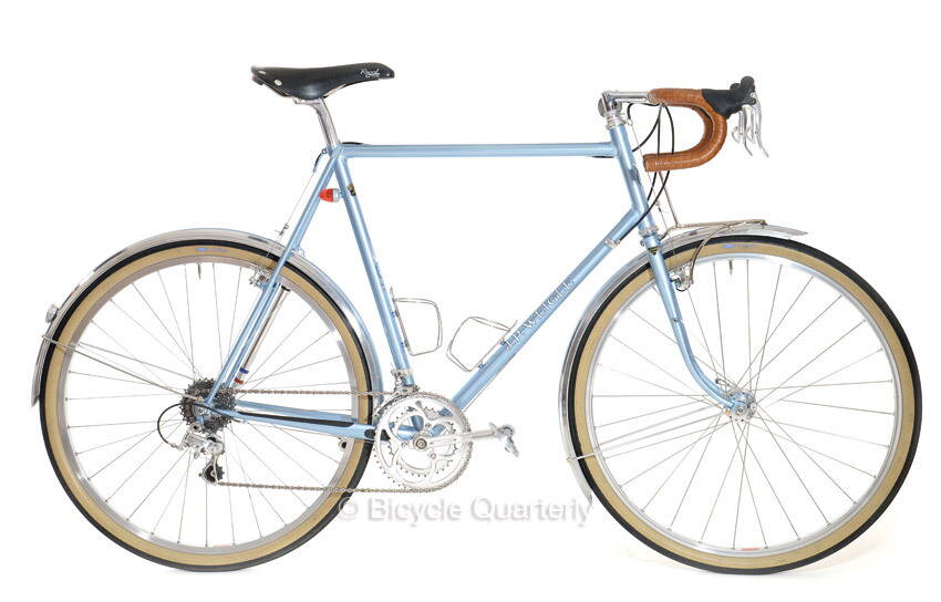

С гранатой отлично смотрятся стальные выносы. Они как правило из тонкой трубы, довольно изящны. На Ибее мониторю 2 разных модели, но пока не беру, с посадкой надо определиться.
Тонкую шейку гранаты можно прекрасно замаскировать дистанционными кольцами. Они бывают разные, в том числе дюймовые.
Только вынос 1-1/8 желательно брать шоссейный. Мтб выносы обычно массивные, "толстые".
У меня лежит короткая граната, очень легкая (135грамм). Но именно эта легкость меня и смущает, - тоненькие стенки, страшно.
Есть в продаже высокие гранатки, под туристические велы. Там с надежностью проблем быть не должно. http://store.velo-orange.com/index.php/ ... aptor.html

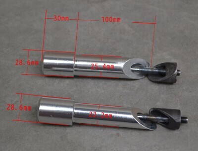

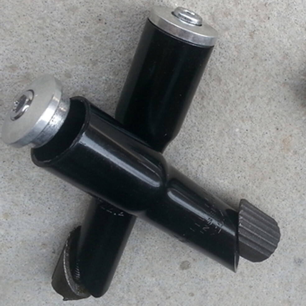

Если брать гранату под туризм, то такую. Тяжелая, но хрен проще сломать.
Aluminium-Alloy-Bicycle-Stem-Quill-Stem-Ahead-Adapter-22-2mm-25-4mm-28-6mm-130mm-Threaded.jpg
Aluminium-Alloy-Bicycle-Stem-Quill-Stem-Ahead-Adapter-22-2mm-25-4mm-28-6mm-130mm-Threaded.jpg [ 105.78 КБ | Просмотров: 2492 ]
У меня такая.
HTB1_1L9HpXXXXbUXVXXq6xXFXXX9.jpg [ 145.11 КБ | Просмотров: 2492 ]
Если я правильно понимаю, при тех же внешних диаметрах, она будет превосходить по прочности или будет равна по прочности первой, только если сделана из другой марки люминя. Материаловеды, правильно? А кто ж знает из чего они там обе сделаны...
