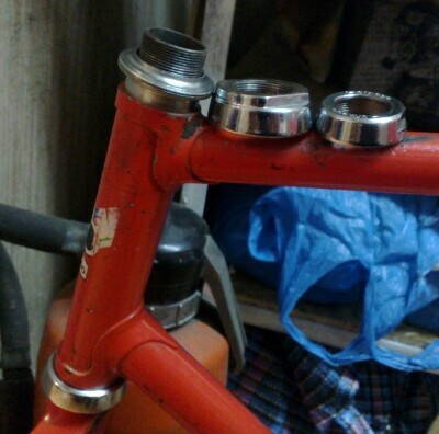

16040055.jpg [ 502.55 КБ | Просмотров: 2794 ]
вот такая рулевая Ofmega. Придется сточить не много чашку.

Значит вилка под буржуйскую рулевую. Если рама тоже - в неё не впихнётся советская чашка. Ферштеен?
По точным размерам рам и чашек не помню, а буржуйский шток 25,4 против 26 мм советского.
С резьбами все нормально, все подходит и закручивается, а вот чашка не входит в рулевую, чуть больше
Так я и купил буржуйскую (итальянскую рулевую).

Teodor Tumanov
Если рулевой стакан чистый и ровный, то трогать его не надо.
Проточить верхнюю чашку, она стальная ей не страшно. Лучше на токарном станке убрать лишнее если есть возможность.
