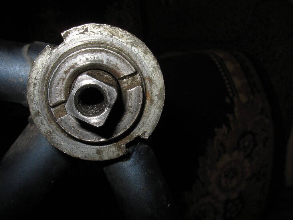

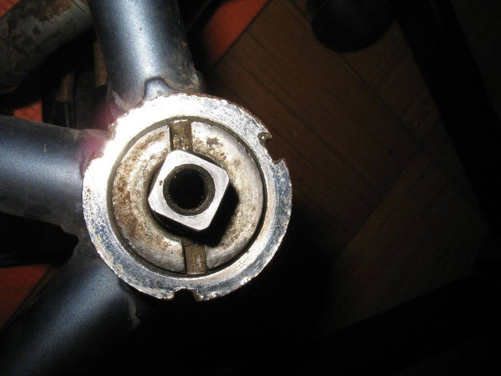

Задался целью собрать себе шоссейник на базе данного велосипеда ;) Опыта подобной деятельности у меня нет, так что хочу задать несколько вопросов:
1) Как разобрать наиболее аккуратно каретку? Стопорные кольце уже порядком поюзаны предыдущим владельцем. Какие для этого инструменты нужны? После прочтения bike-repair.ru, я подумал, что нужны следующие инструменты: http://www.velobox.ru/katalog/tools/bik ... yc-157.jpg, и возможно, этот: http://bike-repair.ru/images/Thumbs/THMB0016.JPG. По поводу резьбы - на левой стороне - левая, т.е. откручивать надо по часовой, а на правой стороне - правая, т.е. откручивать против часовой? Сначала откручиваются стопорные кольца - наибольшие по диаметру?

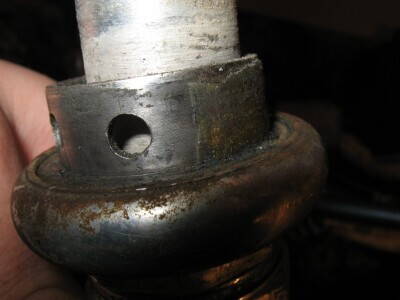

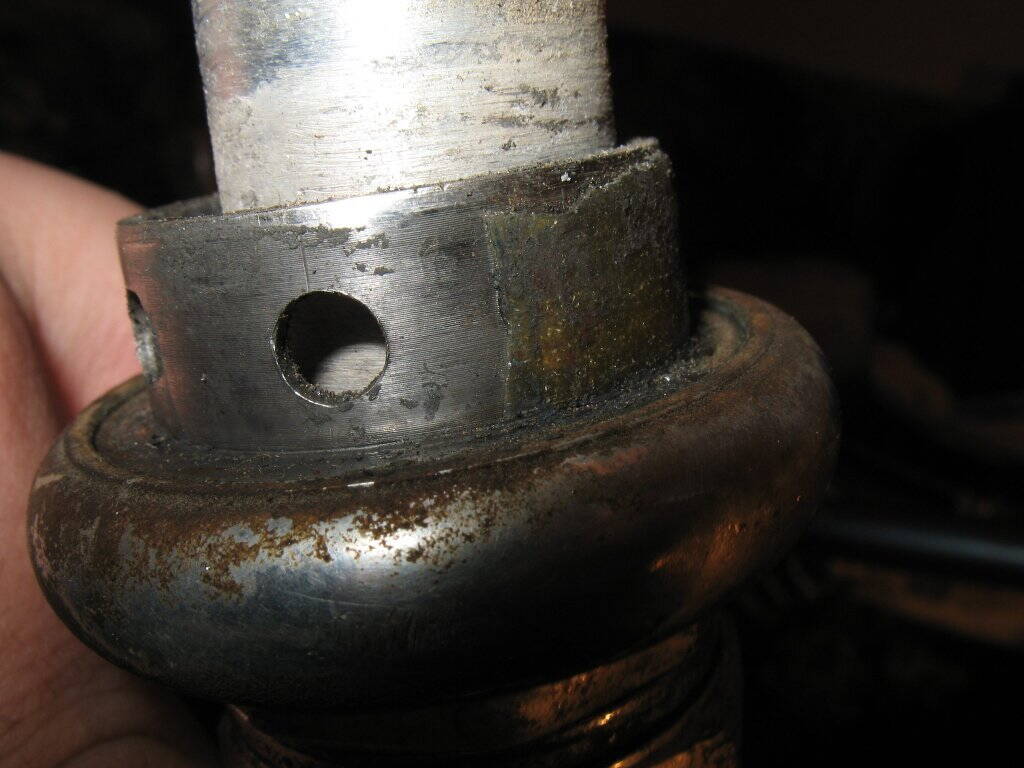

2) Дальше - больше =) После успешного разбора рулевой колонки я обнаружил, что с некоторых её деталей отслаивается некая плёнка - она видна на снимке. Есть подозрение, что это какая-то совсем засохшая смазка... Так ли это? Насколько это плохо?

Второй ключ посмотреть не удалось. Первый - действительно похож на то, чем можно открутить контрящее кольцо.
Для самого конуса нужны какие-нибудь из четырех левых ключей, соответствующей ширины. А может быть и просто отвертка прямая с широким жалом.

Спасибо! Мне удалось снять правое контрящее кольцо с помощью семейника и лёгкого ударного воздействия - там была правая резьба, и вывернуть правый конус. На левом конусе сильно сбита сбита резьба, поэтому трудно понять, левая она или правая. Может быть, кто-нибудь в курсе, какая резьба на левой чашке кареточного узла данной рамы?

Вопрос: я разобрал всю каретку. Внутри с одной стороны оказались подшипники с сепараторами, с другой - такое же количество шариков без сепараторов. Честно говоря, прикола не понял. Когда я перебирал шимановские втулки - по-моему, это была Аливия - то помню, что шарики были уложены по всей окружности чашки. Правильно ли я понимаю, что то, как у меня было - неправильно? Насколько я понял из прочитанного на форуме, мне нужно либо:
1) Убрать сепараторы, подобрать шарики подходящего диаметра и уложить их в чашку как с левой, так и с правой стороны.
2) Вставить новый картридж, возможно с перерезанием резьбы во всей каретке.
На последнее идти бы не очень хотелось, ибо шатуны уж больно нравятся - под квадрат, фрезерованные алюминиевые с надписью "Харьков", достаточно лёгкие.

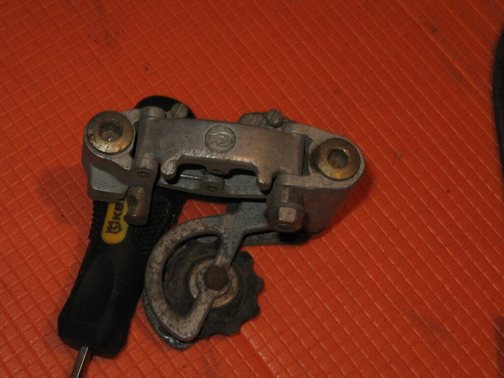

Вопрос - кто производитель переклюка? Нигде надписи ХВЗ нет, как и других сведений о родовой принадлежности.

Campagnolo судя по значку.

Мммм, это наверное хорошо :) Т.е. к нему, если суметь найти, можно поставить вот это: http://www.kellybike.com/2nd_xtra_takeoff.html ? Или можно что-то из современных шифтеров использовать?

А чем даунтубные манетки не нравятся? :) Винтаж же!
Разве есть современные шифтеры на 5 положений?
Если уж ставить индексные шифтеры, то менять всё вместе.

На трубе после переключения на руле совсем неудобно.
Просто колёс у меня нету совсем, и как найти подходящие запчасти - втулки и кассеты - я не знаю ещё где... Новое всё - типа Shimano Sora - можно поставить, а вот к такому ретро - фиг знает, надо подумать и поискать...
