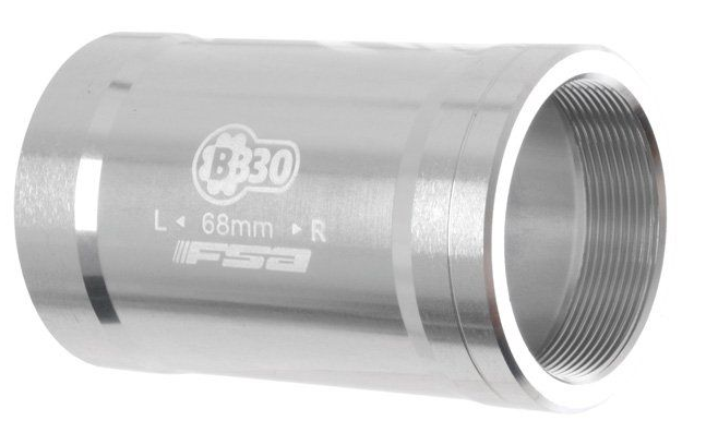

Сегодня приятели отписались, что возможно подарят переходник BB30-BSA
index.png [ 141.2 КБ | Просмотров: 7050 ]
У ВВ30 труба 42мм, так что возможно проточу и упихаю это :)
