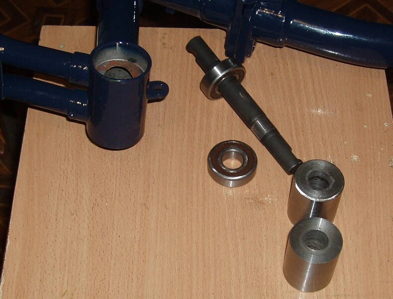

Вопрос ещё где безопасно сверлиться - на наклонном участке около рулевой или на горизонтальном около замка.
С каретками минскими приходится баловаться - оптимальной видится такая конструкция:
Ездю сейчас на таком, в принципе работоспособная конструкция. Не нравится, что валы обычно очень длинные. Идея с валом от картриджа понравилась (всё гениальное - просто), надо промерять их диаметр.
Вот тут
P1010367.JPG [ 365.57 КБ | Просмотров: 7049 ]
в каретке виднеется упор - это родное? В моей раме такого нет.... И чтоб подшипники не плавали в каретке (на украденной в юности Украине тоже баловался безчашечной конструкцией - плавало по каретке куда хочешь) забил кусок трубы 40мм и законтрил парой винтиков.

У меня ось 145, чейнлайн выставил 40. Проточки на фото родные, подшипники на валу сидят чуть шире их - можно было подвигать. Прессовалось с устлием, ещё клеем зафиксировал - посмотрим (вел не мне, он пока не готов, но когда поедет, будет под моим надзором - это другу).Теперь вот о разнице наших рам. Ваша, я так понимаю, уже не советская - сварная. Она несколько облегчена и упрощена. Но думаю, стенки хребта там такие же дебелые, как и у меня.
То, что каретка без уступов - тупо кусок трубы (у меня литая и проточеная), в приеципе, может облегчить Вам задачу. Мне пришлось из-за этого делать на Салюте (хреносозидательство по ссылке выше) две раздельных вставки, строгой соосности не получилось, из-за этого резьба резалась туго и нарезалась неглубоко - метчик там непростой, их два на общей оси для соосности резьб. И крепить вставки пришлось колхозно.
В Вашем случае имеется возможность просто выточить трубу и вставить, впрессовать туда, фиксация её проблем не представляет (стальная - электрозаклёпкой, алюминиевая - хоть эпоксидкой, любая - болтом одним где-то посередине). Задача фиксации - только не дать трубе съехать в сторону. А, ну и когда нарезают резьбу (это только в раме) - усилия дикие, нужно обеспесить, чтоб не проворачивалось.
Но вот резьба... Перерезать-то они перерезают - для этого снимать немного металла приходится. А вот с нуля нарезать - еле нашёл, где. И только по алюминию. Остальные извинялись, но отказывались. Те метчики несуразно дурных денег стОят, и их очень беоегут.
Тратиться на буржуйские цацки откровенно не вижу смысла, особенно, если есть токать и кусок алюминиевой трубы 40х3 . Может токарь и резьбу под картридж сможет нарезать - там 1.37" 24 TPI . Лквая и правая, понятно.

С каретками минскими приходится баловаться - оптимальной видится такая конструкция: viewtopic.php?f=31&t=160854&start=135#p1131482
Только не базарная в сборе, а вал, провереный напильником, отдельно. Подшипники отдельно. Советские или российские №203.
на фото - клепальные гайки. Для их установки нужен еще специальный инструмент. Штука действительно удобная, на моих рамах все на них и держится.
Про каретку:
Под квадрат я покупал в павильончике "Ардис" там, где ул. Зоологическая упирается в ул. Дегтяревскую.
Подшипники полу-закрытые, внутренный диаметр несколько больше, чем 17мм в 203-м, из кучи цифер предполагаю, что 903.
По причине неполной закрытости подшипников пришлось позатыкать все трубы изнутри каретки, чтобы ржавчина не сыпалась в каретку.
Ченлайн для Нексуса 8 получился без доводок ровный.
