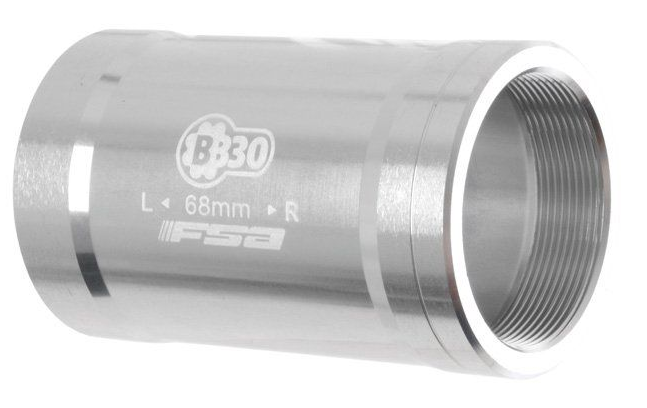

Сегодня приятели отписались, что возможно подарят переходник BB30-BSA
index.png [ 141.2 КБ | Просмотров: 7071 ]
У ВВ30 труба 42мм, так что возможно проточу и упихаю это :)

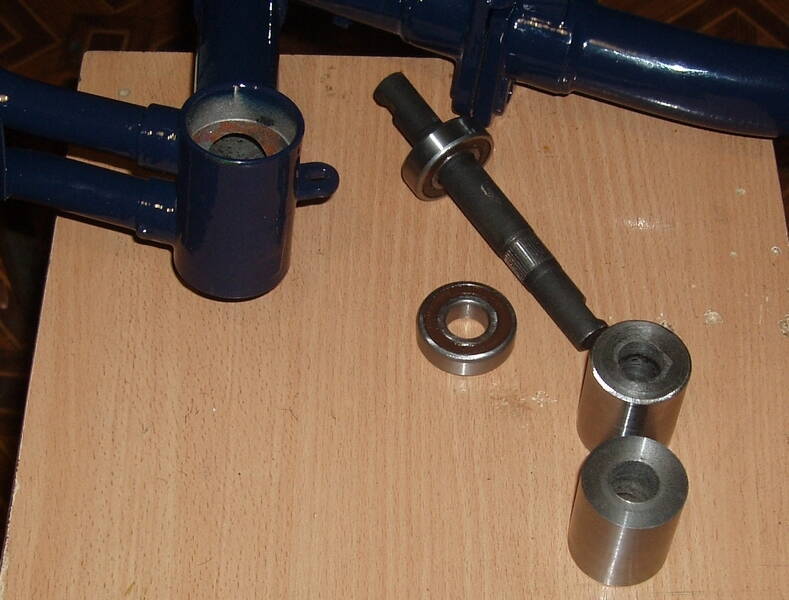

У меня ось 145, чейнлайн выставил 40. Проточки на фото родные, подшипники на валу сидят чуть шире их - можно было подвигать. Прессовалось с устлием, ещё клеем зафиксировал - посмотрим (вел не мне, он пока не готов, но когда поедет, будет под моим надзором - это другу).Теперь вот о разнице наших рам. Ваша, я так понимаю, уже не советская - сварная. Она несколько облегчена и упрощена. Но думаю, стенки хребта там такие же дебелые, как и у меня.
То, что каретка без уступов - тупо кусок трубы (у меня литая и проточеная), в приеципе, может облегчить Вам задачу. Мне пришлось из-за этого делать на Салюте (хреносозидательство по ссылке выше) две раздельных вставки, строгой соосности не получилось, из-за этого резьба резалась туго и нарезалась неглубоко - метчик там непростой, их два на общей оси для соосности резьб. И крепить вставки пришлось колхозно.
В Вашем случае имеется возможность просто выточить трубу и вставить, впрессовать туда, фиксация её проблем не представляет (стальная - электрозаклёпкой, алюминиевая - хоть эпоксидкой, любая - болтом одним где-то посередине). Задача фиксации - только не дать трубе съехать в сторону. А, ну и когда нарезают резьбу (это только в раме) - усилия дикие, нужно обеспесить, чтоб не проворачивалось.

Между прочим весьма часто вижу картриджеподобную конструкцию - на валу два прома, которые садятся в чашки, ну и чашки крутятся в каретку "Украины". Подшипником когда-то поинтересовался - оказался тоже не редким, доступный в исполнении 2RS.
Надо кстати попробовать посмотреть на эти валы поближе - мои токаря дюймовый шаг 1.06мм нарезать не могут, но М35х1 нарежут легко и непринуждёно. Возможно, верну назад родную систему - китайские стальные дешовые по 30-50грн пластилиновое гуано, а лежащую в заначке LitePro
M13052819667430-1370229238419306316.jpg [ 79.51 КБ | Просмотров: 6948 ]
садить на кривоватый вал откровенно жалко (припасу её до момента покраски).
