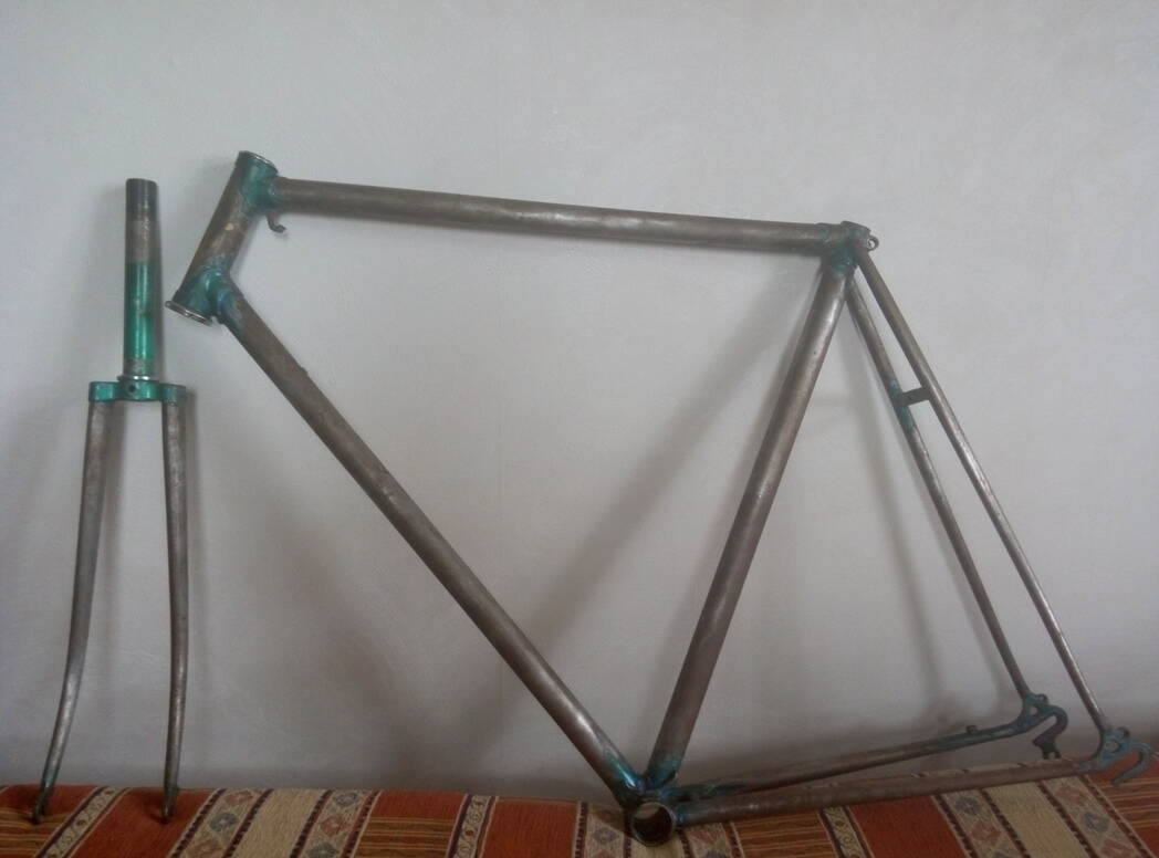

Топик посвящен сборке псевдо-синглспида на доступной оборудке + покраска.
14571709933231199502202.jpg [ 213.73 КБ | Просмотров: 3958 ]
1457171154023-1246616894.jpg [ 250.79 КБ | Просмотров: 3958 ]
___________________
Знаю, что многие тут яростно реагируют на название Москва-80, но то, что написано на оригинальных декалях хвз для этой модели и топором не вырубишь) К тому же титановая Москва-80 - совсем не хвз и правильно называется ЦКТБ Москва-80. На этом дисклеймер по поводу названия темы закрывается.
___________________
Всем привет.
Почти год как пересел на шоссе с мтб, радости моей нет предела до сих пор. Шоссе - явно мое. :smile:
Изначально выбрал для попробовать шоссе - модель 155-412, в качестве синглспида. Позже пробовал 155-411 - но уже "не торт". Чувствуется разница после 50км.
Попалась мне рама 56 роста, довольно покалеченная (и лишние дырки и отсутствие упоров троса на кареточном узле и даже вмятина на верхней трубе), но для попробовать хватило.
После активных покатушек понял, что ростовка мне маловата и надо переходить на 58. Это был Август месяц и тут начались поиски фреймсета такой же модели в идеальном состоянии. Поиски длились почти 4 месяца и в конце декабря я нашел фреймсет без краски в идеальном состоянии но с заоблачной ценой))
Еще почти три месяца переговоров с продавцом, продажа своего прошлого фреймсета и наконец то новая рама с вилкой у меня.
Цель - собрать формат синглспида для длительных поездок, хочу восстановить красоту и изящность стартона. Почему псевдо-синглспид - планируется установка втулки SRAM Automatics 2. Передаточные планируются в 2,1:1 и 2,9:1. Упор на максимальое облегчение велосипеда.
Возможно этот топик послужит гайдом о том, как НЕ испоганить Старт-Шоссе тоннами баллончиковой краски всех цветов, лишними дырками в раме и многими другими ужасами радикально уменьшающими популяцию стартонов)
На данный момент из планируемой оборудки есть:
Фреймсет 155-412 без краски
Рулевая СШ без шайбы
Шоссейные тормозные ручки с натяжителями
Стальной руль баран 43см по центрам
Вынос SR - 60мм
Сидушка VELO-4249 белая
Передняя втулка Maillard на шариках
Резина CST - 700*25
Педали топталки FDP
Подседел алюминий
Планируется еще:
Тормозная ручка повторитель
Новые тормоза типа Tektro или восстановление имеющихся Altenburger
Каретка и шатуны под квадрат - алюминий, может Харьков
Задняя втулка SRAM Automatics 2
Низко-профильные двух-стенные обода
Туклипсы
Цепь возможно халфлинковая, но явно серебристого цвета)
Покрасить хочу по классической схеме с полу-хромированными перьями и вилкой. Цвет выбираю пока что, но есть желание привнести новое дыхание в классику, поэтому яркости и декалям - быть. Сочетание варируется в пределах - белая сидушка, обмотка и декали + хром + основной цвет. Красится будет акрилом в глубокую глазурь.
На повестке дня поиск шайбы для рулевой (вместо упора тормозного троса), восстановление шоссе ручек и пескоструйка остатков краски на узлах рамы + кислотное протравливание мелкой ржавчины.
Дальнейшее- по мере поступления буду выкладывать сюда.

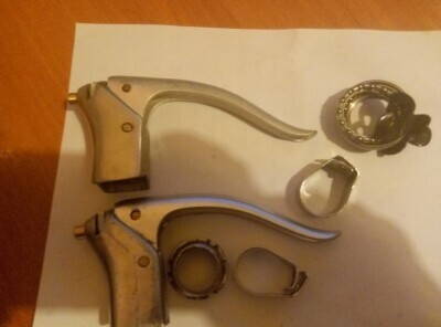

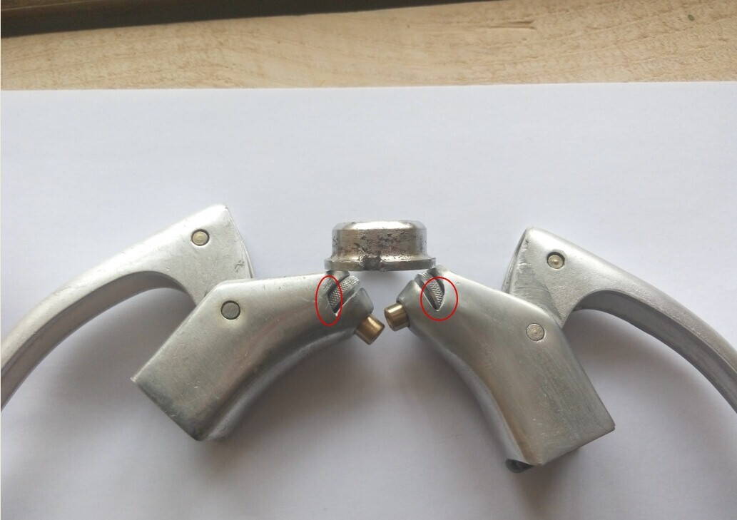

Шайбу в рулевую отдельно найти пока не получается по Одессе. А покупать спейсер 3мм за 10грн и оплачивать доставку в 30грн - жаба давит. Ищу дальше.
Начал восстанавливать тормозные ручки. На местах натяжителя были трещины и много сколов по всей площади ручек. Трещины подточил напильником, борозды и царапины шлифую наждачной бумагой 500 -1000 -1500. Далее полирну войлочной насадкой на дрель. Если в процессе эксплуатации будут активно ржаветь\чернеть - пойдут на хромирование вместе с окраской рамы.
Параллельно подобрал сепараторные подшипники для рулевой. Рулевая не новая. соответственно есть борозды на дорожках и надо подбирать подшипник так. что бы попасть на ранее неиспользуемые дорожки в чашках. В моем случае - подошел верхний подшипник от китайской дюймовой рулевой, а нижний подшипник для рулевой советского образца.
Верхняя контргайка рулевой не в очень красивом состоянии, и борозды и мелкая ржавчина. Так же зачищу и пойдет в хромирование ибо сталь оставлять просто отполированной нельзя.
Так же читал про лаковые покрытия для полированного алюминия и стали, но никогда не пробовал и буду смотреть по стоимости баллончика такого средства против стоимости хромирования этих деталей.
