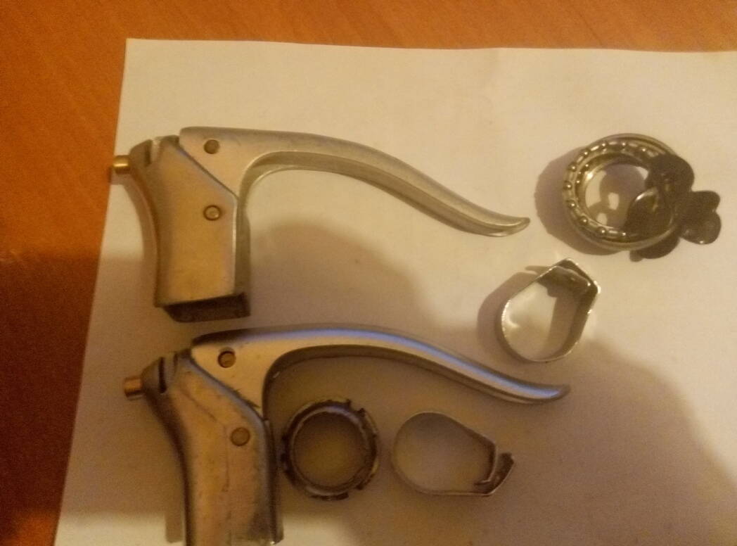

Шайбу в рулевую отдельно найти пока не получается по Одессе. А покупать спейсер 3мм за 10грн и оплачивать доставку в 30грн - жаба давит. Ищу дальше.
Начал восстанавливать тормозные ручки. На местах натяжителя были трещины и много сколов по всей площади ручек. Трещины подточил напильником, борозды и царапины шлифую наждачной бумагой 500 -1000 -1500. Далее полирну войлочной насадкой на дрель. Если в процессе эксплуатации будут активно ржаветь\чернеть - пойдут на хромирование вместе с окраской рамы.
Параллельно подобрал сепараторные подшипники для рулевой. Рулевая не новая. соответственно есть борозды на дорожках и надо подбирать подшипник так. что бы попасть на ранее неиспользуемые дорожки в чашках. В моем случае - подошел верхний подшипник от китайской дюймовой рулевой, а нижний подшипник для рулевой советского образца.
Верхняя контргайка рулевой не в очень красивом состоянии, и борозды и мелкая ржавчина. Так же зачищу и пойдет в хромирование ибо сталь оставлять просто отполированной нельзя.
Так же читал про лаковые покрытия для полированного алюминия и стали, но никогда не пробовал и буду смотреть по стоимости баллончика такого средства против стоимости хромирования этих деталей.
