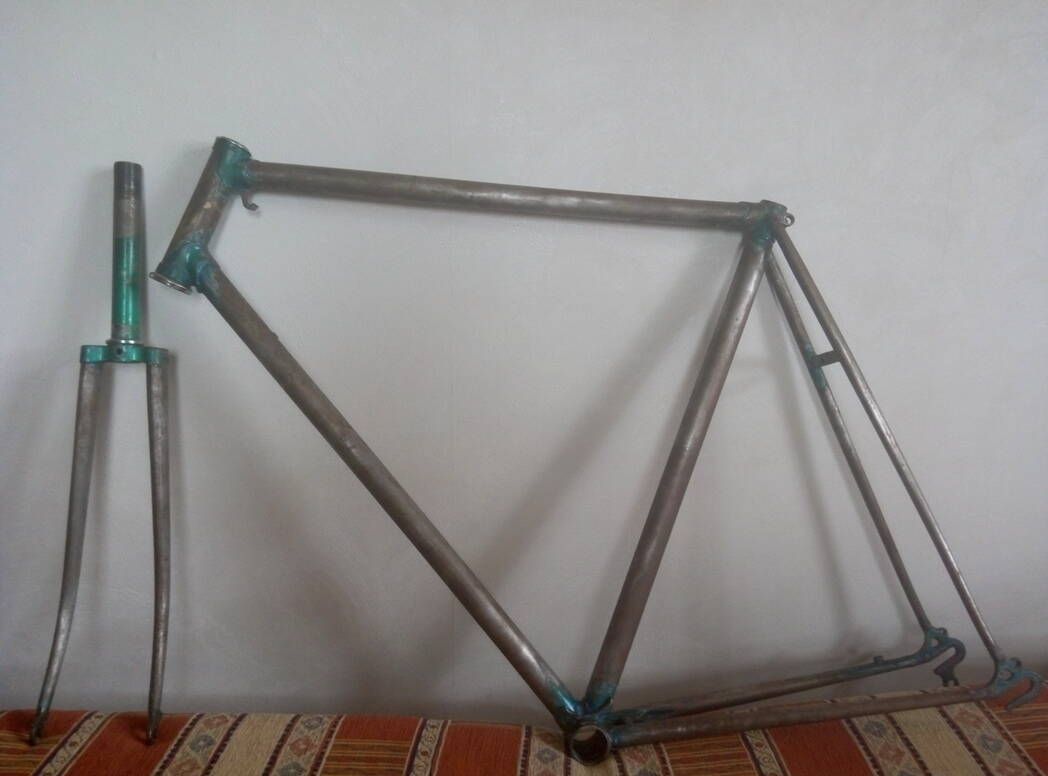

Топик посвящен сборке псевдо-синглспида на доступной оборудке + покраска.
14571709933231199502202.jpg [ 213.73 КБ | Просмотров: 3971 ]
1457171154023-1246616894.jpg [ 250.79 КБ | Просмотров: 3971 ]

Всем привет.
Почти год как пересел на шоссе с мтб, радости моей нет предела до сих пор. Шоссе - явно мое. :smile:
Изначально выбрал для попробовать шоссе - модель 155-412, в качестве синглспида. Позже пробовал 155-411 - но уже "не торт". Чувствуется разница после 50км.
Попалась мне рама 56 роста, довольно покалеченная (и лишние дырки и отсутствие упоров троса на кареточном узле и даже вмятина на верхней трубе), но для попробовать хватило.
После активных покатушек понял, что ростовка мне маловата и надо переходить на 58. Это был Август месяц и тут начались поиски фреймсета такой же модели в идеальном состоянии. Поиски длились почти 4 месяца и в конце декабря я нашел фреймсет без краски в идеальном состоянии но с заоблачной ценой))
Еще почти три месяца переговоров с продавцом, продажа своего прошлого фреймсета и наконец то новая рама с вилкой у меня.
Цель - собрать формат синглспида для длительных поездок, хочу восстановить красоту и изящность стартона. Почему псевдо-синглспид - планируется установка втулки SRAM Automatics 2. Передаточные планируются в 2,1:1 и 2,9:1. Упор на максимальое облегчение велосипеда.
Возможно этот топик послужит гайдом о том, как НЕ испоганить Старт-Шоссе тоннами баллончиковой краски всех цветов, лишними дырками в раме и многими другими ужасами радикально уменьшающими популяцию стартонов)
На данный момент из планируемой оборудки есть:
Фреймсет 155-412 без краски
Рулевая СШ без шайбы
Шоссейные тормозные ручки с натяжителями
Стальной руль баран 43см по центрам
Вынос SR - 60мм
Сидушка VELO-4249 белая
Передняя втулка Maillard на шариках
Резина CST - 700*25
Педали топталки FDP
Подседел алюминий
Планируется еще:
Тормозная ручка повторитель
Новые тормоза типа Tektro или восстановление имеющихся Altenburger
Каретка и шатуны под квадрат - алюминий, может Харьков
Задняя втулка SRAM Automatics 2
Низко-профильные двух-стенные обода
Туклипсы
Цепь возможно халфлинковая, но явно серебристого цвета)
Покрасить хочу по классической схеме с полу-хромированными перьями и вилкой. Цвет выбираю пока что, но есть желание привнести новое дыхание в классику, поэтому яркости и декалям - быть. Сочетание варируется в пределах - белая сидушка, обмотка и декали + хром + основной цвет. Красится будет акрилом в глубокую глазурь.
На повестке дня поиск шайбы для рулевой (вместо упора тормозного троса), восстановление шоссе ручек и пескоструйка остатков краски на узлах рамы + кислотное протравливание мелкой ржавчины.
Дальнейшее- по мере поступления буду выкладывать сюда.
Как-то не вписывается килограммовая хрень в максимальное облегчение.

Ага, а ещё вынос 60 мм как-то не соответствует размеру рамы 58.

Знаю, что многие тут яростно реагируют на название Москва-80, но то, что написано на оригинальных декалях хвз для этой модели и топором не вырубишь) К тому же титановая Москва-80 - совсем не хвз и правильно называется ЦКТБ Москва-80. На этом дисклеймер по поводу названия темы закрывается.
Замечательная логика. У Вас гибрид ХВЗ Старт-Шоссе и ЦКТБ Москва-80, судя по названию темы. Отличный старт на форуме. Все очень рады, что Вы в курсе, как неграмотно писать, и тем не менее, доказали свою самостоятельность, назло назвав тему так. Зная, что здесь так не принято. Уважуха.
Не понимаю вашу логику. На декале рамы этой модели написано https://pp.vk.me/c620521/v620521767/16b ... BwKuqU.jpg
Есть ведь простое различие между ХВЗ СШ москва-80 и ЦКТБ Москва-80. Я не вижу "неправильности " названия темы, уж извините.
Если найдете в Украине толковый гальванический цех, дайте адресок, пожалуйста
Да. этим вопросом тоже задаюсь. Но даже в Одессе видел свеже-покрашенные хромированные детали для авто. Буду узнавать по месту.
P.S. Вопрос к более знающим товарищам: разве "олимпийки" по "классической схеме" шли с хромированными перьями? Насколько я помню - нет. Если не прав - поправьте
Я имел ввиду не классический окрас модели 155-412, а общую тенденцию в покраске шоссейных велосипедов 50-70годов.
Во первых - не килограммовая, а 700гр. А во вторых - это лучше для моих потребностей чем килограммовая система с натяжителями, переключателями, тросиками и растягивающейся цепью.
а я еще думал промолчать про руль и лайтовую цст)
буду с интересом следить.
Речь о доступных компонентах. Я не говорил, что буду собирать на кампе. Вейтвинерством на 200-300гр на всем веле - не страдаю) 25CST хорошо себя показала за прошедшие 500км по пересеченке в том числе.
Вам не вписывается, мне вписывается. Позвоночник и шея у всех разные) Я вижу правильную посадку при таком раскладе ибо мне так комфортно.
На амазоне заявленный вес — 980 грамм.
Лучше сингл, или фикс.
Не обязательно собирать на кампе, но и о облегчении тогда нечего говорить.
Зачем баран тогда?
 Заголовок сообщения: Re: Старт Шоссе Москва-80 (155-412) - 2016
СообщениеДобавлено: 05.03.2016 18:03
Сообщения: 40
Город: Одесса
Зарегистрирован:18.03.2015
Kirill Yevtushenko писал(а):
Зачем баран тогда?
Вес смотрел на сайте производителя. версия без тормоза ножного - около 700гр. Версия с ножным тормозом - 1400гр. Версия под дисковый тормоз - 780гр.
Я считал разные компоновки по весу:
- SRAM Automatics 2 только с ножным тормозом = 1400гр. (не очень удобно как по мне, хоть и максимально надежно)
- SRAM Automatics 2 без ножного тормоза 700гр. + два клещевых тормоза с ручками 500гр. = 1200гр.
- вторая звезда спереди + кассета сзади + манетки с ручками + передняя перекидка + задняя перекидка + тормоза клещевые + задняя втулка под кассету = не менее 2.8кг. (на примере топового групсета Shimano 105 5700)
Про лучше я вас не понял. Велосипед предназначается для длительных поездок, также для тренировок по 50км. И для городского трафика. На мтб я сталкивался и с развалом ролика натяжителя, и со спадом цепи, и с постоянной подстройкой натяжения и просто переключения передач. При том, что использовал только две -три из них. Да, считаю лучше избавится от всех этих проблем (к тому же чинится в поле между городами в длительных поездках - не удовольствие для меня) при помощи автоматической планетарной втулки. Ни грязь, ни вода, ни тросиков ни переключения ручного нет. А значит и проблем с этим нет.
Я ищу бюджетные, простые решения. Да, я не ищу дорогие групсеты, но и базарную китай-сталь тоже не хочу принимать за норму.
Если бы я искал максимального облегчения велосипеда - то собирал бы на алюминиевом фрейме с карбо вилкой. Повторюсь. что не болею weightwinner-ством в категориях 200-300гр на всем веле. Сейчас у меня синглспид на базарной китай-стали) весит 10кг.
Будет отлично, если удастся бюджетным способом собрать весь вел не более 8кг. Если будет меньше - так прям еще больше обрадуюсь :oops:
По поводу покрышек не самых легких. Я рассматривал Michelin Dynamic Sport, но полный слик меня не устраивает ибо будет и грязь и пересеченка на маршрутах.
Нижний хват барана я использую на горках, мне так легче. Да и очень часто меняю хват, мне так очень нравится) Не рассматриваю алюминиевый баран ибо уже не первый раз лично сталкиваюсь с погнутыми такими баранами даже без падений. При длительной поездке в случае падения - алюминиевый баран вывести из строя чем сталь. Это по личным наблюдениям. Если знаете по другому - поделитесь, буду рад поучится опыту у других). Если ошибаюсь - буду только рад поменять сталь на алюм баран)
