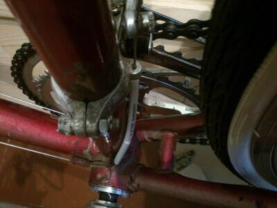

С олимпийками таки есть проблема - далеко не любой переклюк подойдёт. Скажем, на моём аналогичном веле стоит шимано 600 с упором под оплётку - у него геометрия рычагов отличается от родного переклюка, в итоге тросик лежит прямо на подседельной трубе. Естественно, за пару переключений краски там не останется. поэтому пришлось проложить кусок оплётки от переклюка до желобка. Он там нормально держится. Вечером фотки скину, понятнее станет)

Ну вот, собственно. Рубашку снимать не стал, но оно и так видно, что тросик будет шаркать по трубе..
