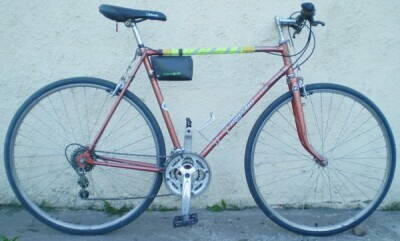

Цель – фитнес на даче при минимальном бюджете и максимальном комфорте.
Дороги основного маршрута такие: крутые горки, трава, песок, ямы, шишки, корни, песчано-гравийная жутко трясучая поверхность.
Рама.
Sleva-s.jpg [ 103.03 КБ | Просмотров: 8614 ]
86 год. Гнутая фронтальным ударом. Мостик крепления заднего тормоза переварен
чуть выше стандартного места. Краска в хорошем состоянии. Верхняя труба обмотана
световозвращающей лентой. Что не только заменяет боковые катафоты, но и в прохладное
время позволяет не морозить ноги рамой на коротких остановках. Бонки для манеток
припаяны так же.
Подфляжник закреплён пластиковыми хомутами и клеем.

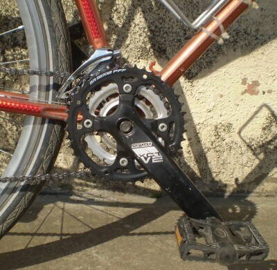

Система.
Sistema-s.jpg [ 130.61 КБ | Просмотров: 8613 ]
Система/шатуны - неизвестная модель Santour (28/38/48).
Вал под квадрат 119 мм. Эта система плохо садится на данные вал/раму.
Т.е., вылет звёзд великоват. А левый шатун пришлось сажать на прокладку
из алюминиевой банки.
Педали пластиковые широкие, что удобно.

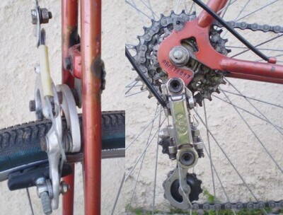

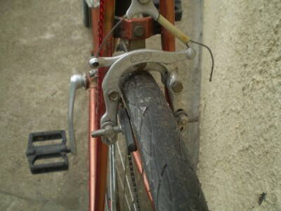

Torm-Zp-s.jpg [ 93.29 КБ | Просмотров: 8612 ]
Задний тормоз опущен с помощью пластины, дабы обеспечить приемлемый
уровень торможения. (Передний тоже).
Задний переключатель доработан. Установлены пластиковые ролики, которые не
позволяют люфтить цепи, как на штатных.
Трещотка стандартная ХВЗ «Спутник» 14/18/22/28.
Цепь 10-ти скоростная укатанная, но для укатанной же трещотки почти идеально подходящая.

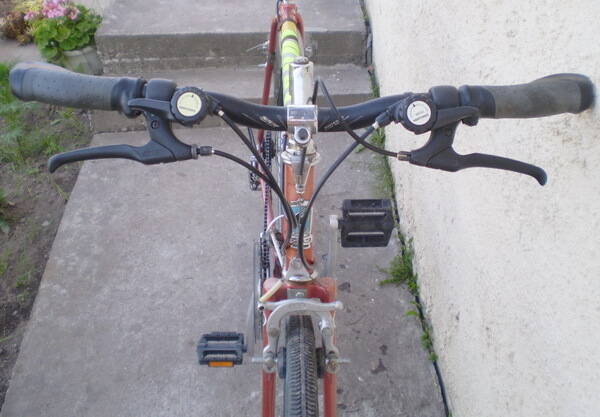

Manetki-s.jpg [ 107.01 КБ | Просмотров: 8611 ]
Руль - горный Bontrager почти прямой.
Грипсы - эргономические, но без стандартных фиксирующих замков. Пришлось зажимать их обычными металлическими хомутами (на фото закрыты резинками).
Манетки – Shimano SIS 3х6. Самые простые, но работающие с задним ХВЗ переключателем и трещоткой удовлетворительно.
Тормозные ручки – от кантилеверных тормозов пластиковые со стальным каркасом.
Колёса – стандартные одинарные алюминиевые ХВЗ. Показывают достойную прочность.
Видимо, хорошее натяжение спиц не даёт восьмёркам шанса.

2-я фаза модернизации.
Процесс улучшения своих велосипедов у меня не останавливается.

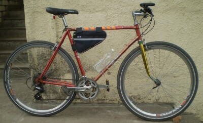

Выкладываю результаты этого сезона.
Вот общее фото на текущий момент.
VidSprava2.jpg [ 266.28 КБ | Просмотров: 8052 ]

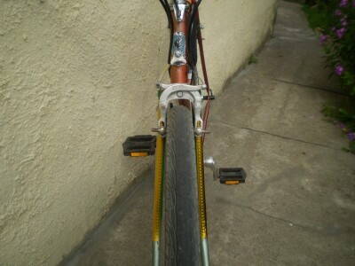

Колёса стандартные одинарные алюминиевые ХВЗ зарекомендовали себя очень не плохо. Никаких восьмёрок, яиц или искривлений дополнительно к изначальным не появилось. Хотя дороги, по которым они ездили, больше похожи на трассу для внедорожников.
Но были заменены на импортные с двойным ободом, втулками Шимано и 7-скоростной кассетой. Они видятся не только более надёжными, но более ровными и прочными.
Покрышки установлены Continental (подпольный) с маркировкой 622-47 и 622-42.
Реальная ширина 44 мм спереди и 38 мм сзади.
Pokr-pered.JPG [ 271.25 КБ | Просмотров: 8052 ]
PokrZad.JPG [ 243.44 КБ | Просмотров: 8052 ]
Сразу стало намного легче держать курс. Руль не бьёт в стороны неровностями. Песочек проезжается полегче. Правда, т.к. покрышки слики, иногда бывает пробуксовка.

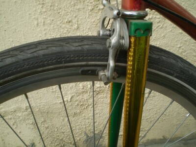

Вилка заменена на ровную от прошлого проекта (а там стартоновская).
Передний тормоз установлен штатно, без смещения вниз, иначе толстая покрышка не влезает.
TormozPered.JPG [ 291.57 КБ | Просмотров: 8052 ]

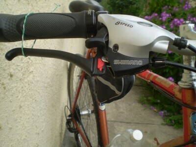

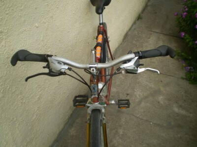

Руль, манетки и грипсы установлены более совершенные.
Rul-Manet-Grips.JPG [ 270 КБ | Просмотров: 8052 ]
Левая комбоманетка доработана перестановкой крепления троса для соответствия тормозу ХВЗ.
Manet-Lev.JPG [ 222.94 КБ | Просмотров: 8052 ]

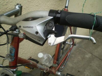

Правая комбоманетка имеет штатный переключатель типа тормоза
ManetPrav2.JPG [ 244.59 КБ | Просмотров: 8052 ]
Общие впечатления только положительные. Ездить стало легче, удобнее.
Покрышки соответствуют дорожной обстановке. Эргономичные грипсы на «трясучке» (да и в дальнем пробеге) показывают себя в самом лучшем виде . Другие хваты не требуются. Задний переключатель (Altus) на кассете работает очень чётко.

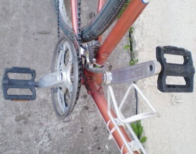

Поменял систему. Была 48-38-28, поставил 42-32-22.
SystemaXT.jpg [ 314.62 КБ | Просмотров: 7702 ]
Такая более удобна по пересечённой местности.
Шатуны длиной 175 мм, что для Спутника на широкой резине и с моим ростом очень правильно.
Система досталась б/у с большим износом средней звезды. Ездить было невозможно.
Болгаркой с более толстым (~3 мм) диском обточил каждый зуб.
Результат отличный. Проскоков при любой нагрузке нет.
