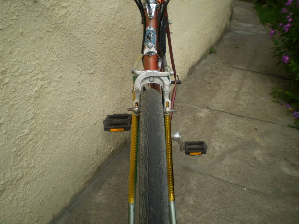

Вилка заменена на ровную от прошлого проекта (а там стартоновская).
Передний тормоз установлен штатно, без смещения вниз, иначе толстая покрышка не влезает.
TormozPered.JPG [ 291.57 КБ | Просмотров: 7827 ]

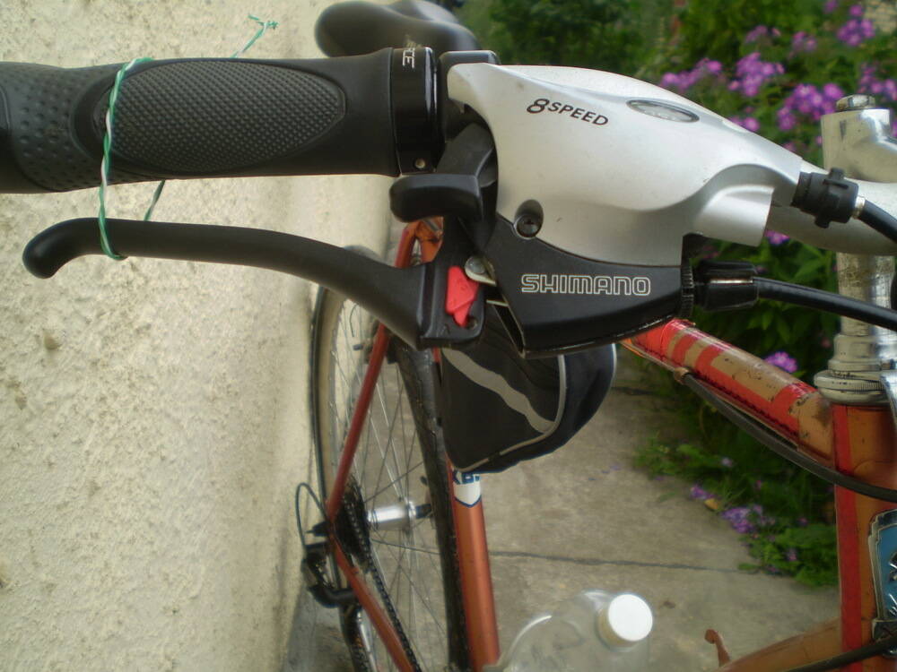

Руль, манетки и грипсы установлены более совершенные.
Rul-Manet-Grips.JPG [ 270 КБ | Просмотров: 7827 ]
Левая комбоманетка доработана перестановкой крепления троса для соответствия тормозу ХВЗ.
Manet-Lev.JPG [ 222.94 КБ | Просмотров: 7827 ]

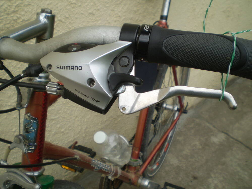

Правая комбоманетка имеет штатный переключатель типа тормоза
ManetPrav2.JPG [ 244.59 КБ | Просмотров: 7827 ]
Общие впечатления только положительные. Ездить стало легче, удобнее.
Покрышки соответствуют дорожной обстановке. Эргономичные грипсы на «трясучке» (да и в дальнем пробеге) показывают себя в самом лучшем виде . Другие хваты не требуются. Задний переключатель (Altus) на кассете работает очень чётко.

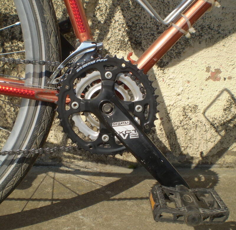

Поменял систему. Была 48-38-28, поставил 42-32-22.
SystemaXT.jpg [ 314.62 КБ | Просмотров: 7477 ]
Такая более удобна по пересечённой местности.
Шатуны длиной 175 мм, что для Спутника на широкой резине и с моим ростом очень правильно.
Система досталась б/у с большим износом средней звезды. Ездить было невозможно.
Болгаркой с более толстым (~3 мм) диском обточил каждый зуб.
Результат отличный. Проскоков при любой нагрузке нет.
