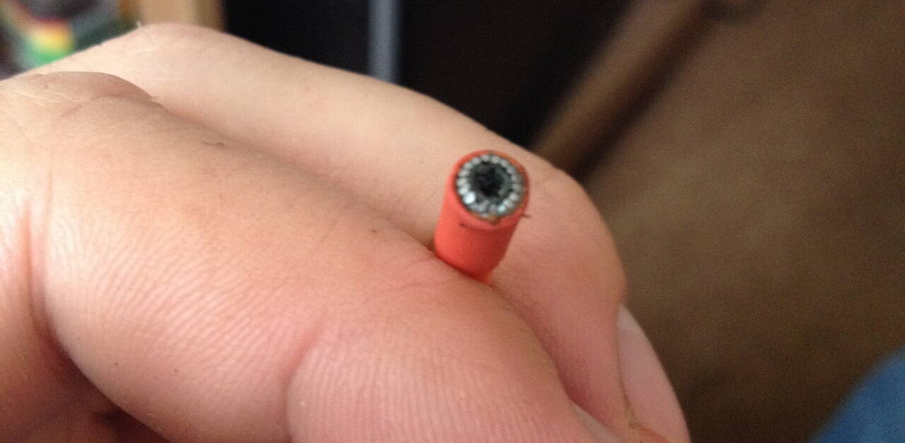

2. Рубашки.
К моему удивлению обрезка рубашек – самое сложное что было сделано.
Рубашки Jagwire куплены на тут, тормозные со светоотражающей полоской и скоростные л3. Тормозные я перекусил электрическими кусачками и обработал края надфилем, а вот со скоростными пришлось повозится :jedays: . Кусачки их не берут, усилены десятком продольных жилок из стальной проволоки около 1 мм. Хотел отрезать болгаркой, но на часах было глубоко за 23, покапавшись нашел ножницы по металлу. Чтобы не трескалась оплетка обмотал концы изолентой и вставил зубочистки, очень большим усилием и перекурами нарезал их. Потом все настроил и покатался по коридору :roadrace:
Утром встал пораньше все разобрал, отвез на покраску, а на работе обработал края рубашек на точиле и на скоростные одел термоусадку, т.к. оконцовки не входят в бонки.
Комментарий к файлу: Термоусадка
2015-06-24 13-30-45.JPG [ 222.7 КБ | Просмотров: 5758 ]

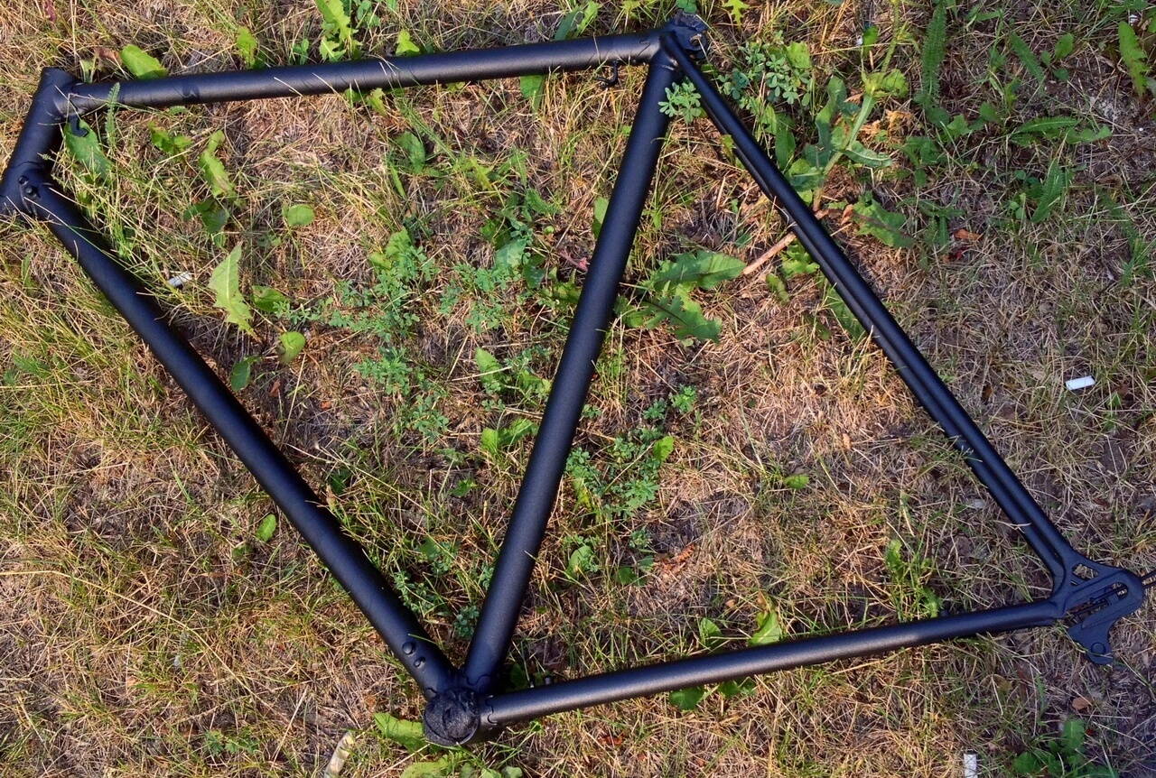

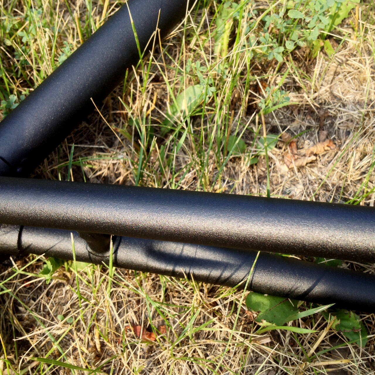

3. Покраска.
То, о чем я больше всего переживал. Долго искал отзывы о разных конторах в Харькове на этом форуме и в инете, и наконец нашел! Пусть и реклама, но все же многим сэкономит время (я искал и обзванивал около месяца): вот сайт и ВК девушки хозяйки все вопросы через них, ребята на месте только песочат и красят. Скажу сразу за цены, для комплексной услуги (песок+грунт+покраска) в пределах города (ул. Ковтуна 50) примерно на 25% ниже чем у остальных. Отдал утром перед работой, забрал вечером после плюс седло бонусом ;)
Цвет черный бархат, хотел матовый, но на месте посмотрел образец бархата и понял что это оно.
Рама только с покраски.JPG [ 801.21 КБ | Просмотров: 5758 ]
На солнце.JPG [ 832.55 КБ | Просмотров: 5758 ]

По поводу резьб. Все закрыл/заткнул, но зря боялся, можно было только каретку и петух на всякий. Надо было и болт с гайкой от седла отдать сразу, т.к. попросил тонким слоем и даже резьба для регулировочных болтов в дропах оказалась живой.
Дроп с резьбой.JPG [ 502.96 КБ | Просмотров: 5758 ]

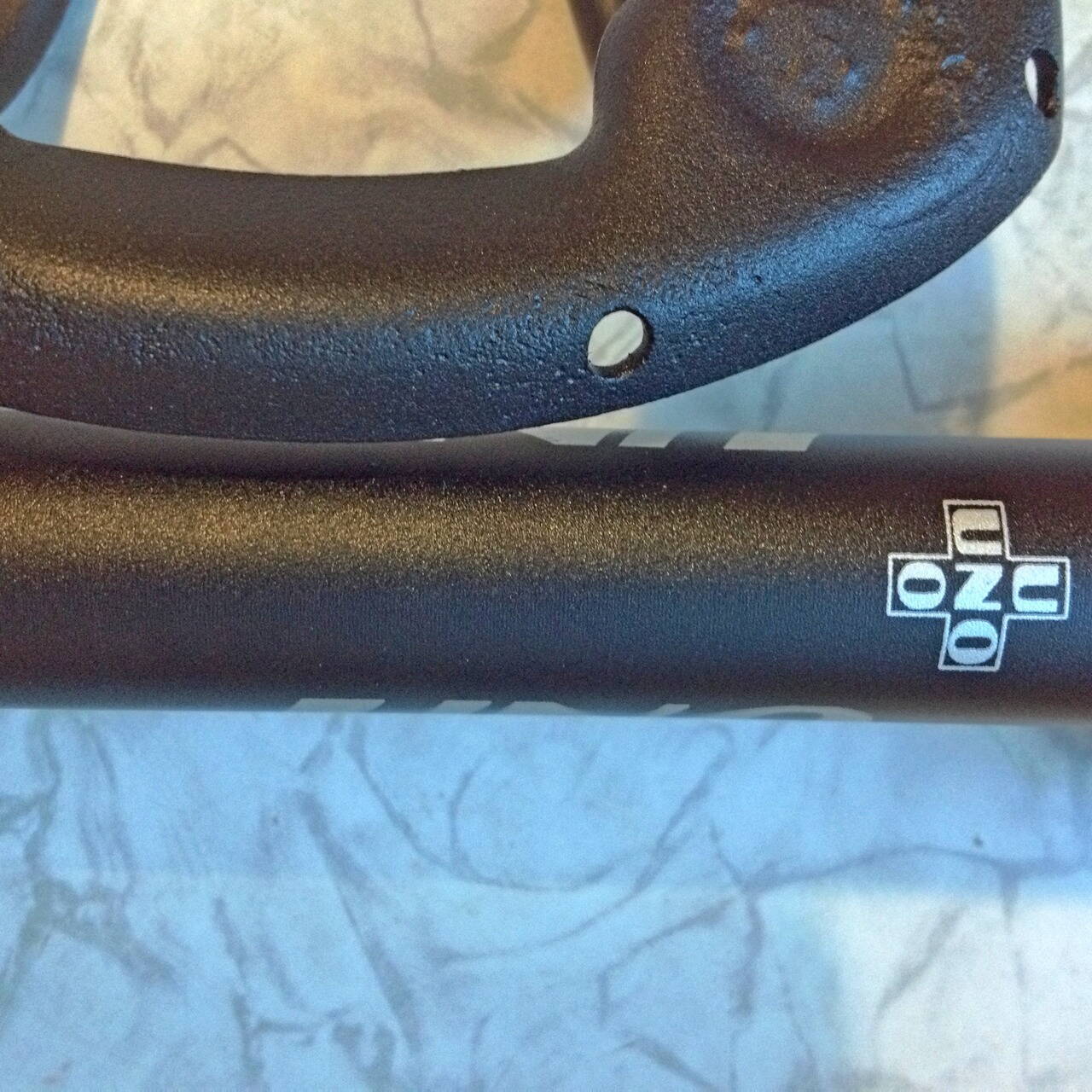

Вот фото сравнение каркаса седла с подседелом UNO, в живую цвет каркаса как то глубже и текстурней.
Уно.JPG [ 474.96 КБ | Просмотров: 5758 ]
Короче я очень доволен :-P , и на ощупь очень приятно!
