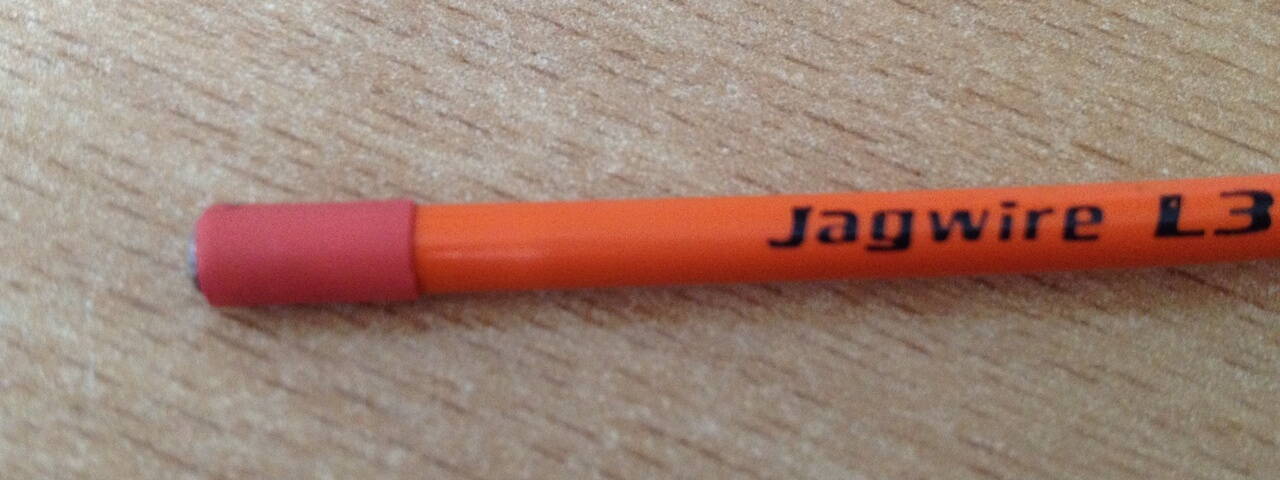

К моему удивлению обрезка рубашек – самое сложное что было сделано.
Рубашки Jagwire куплены на тут, тормозные со светоотражающей полоской и скоростные л3. Тормозные я перекусил электрическими кусачками и обработал края надфилем, а вот со скоростными пришлось повозится :jedays: . Кусачки их не берут, усилены десятком продольных жилок из стальной проволоки около 1 мм. Хотел отрезать болгаркой, но на часах было глубоко за 23, покапавшись нашел ножницы по металлу. Чтобы не трескалась оплетка обмотал концы изолентой и вставил зубочистки, очень большим усилием и перекурами нарезал их. Потом все настроил и покатался по коридору :roadrace:
Утром встал пораньше все разобрал, отвез на покраску, а на работе обработал края рубашек на точиле и на скоростные одел термоусадку, т.к. оконцовки не входят в бонки.

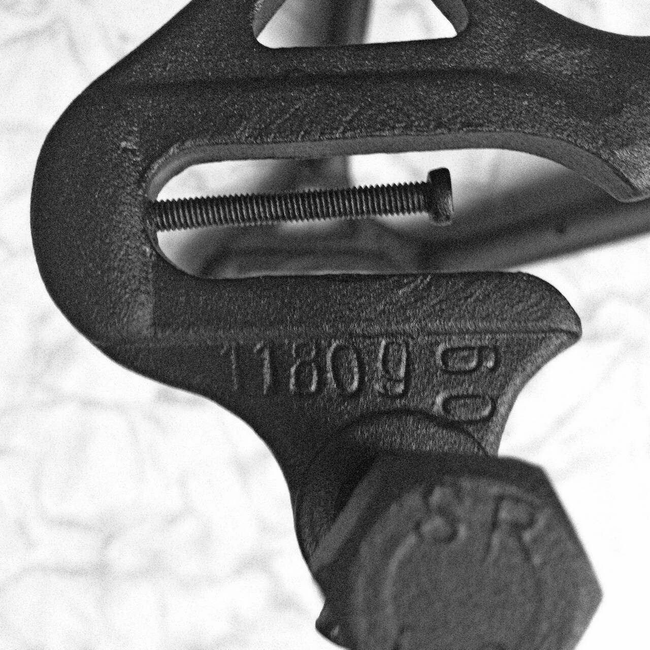

По поводу резьб. Все закрыл/заткнул, но зря боялся, можно было только каретку и петух на всякий. Надо было и болт с гайкой от седла отдать сразу, т.к. попросил тонким слоем и даже резьба для регулировочных болтов в дропах оказалась живой.
