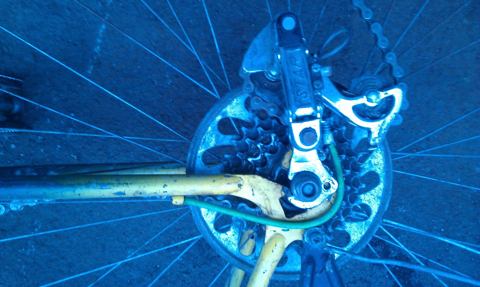

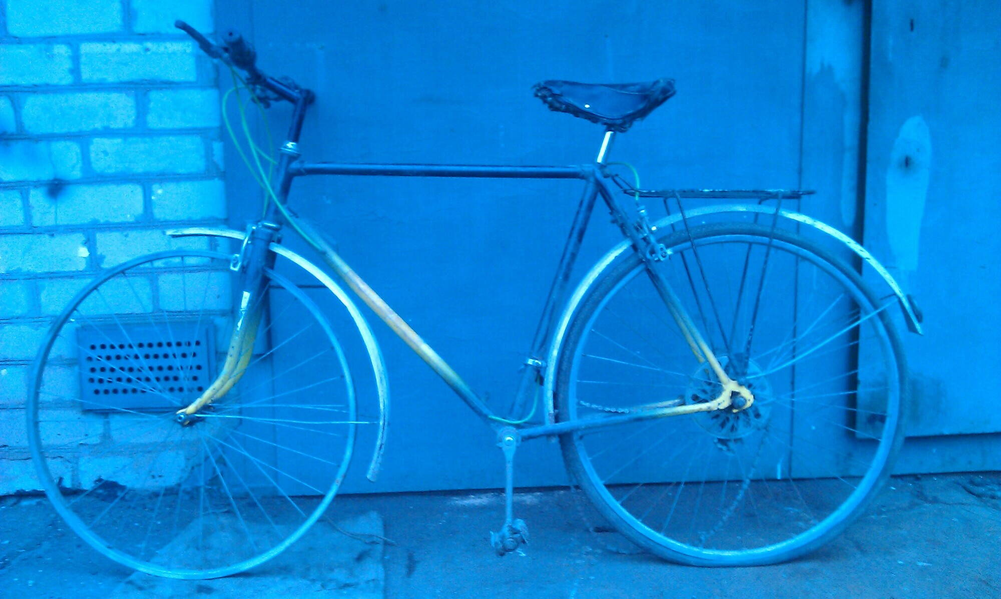

Вот уже несколько лет время от времени возникало желание завести велосипед. По финансовым причинам новый пока получить не получается. вот решил востановить туриста (по крайней мере я его всегда так называл. если путаю модель буду благодарен за поправку :smile: ) на котором гонял в селе в школьные годы. фото того что есть,

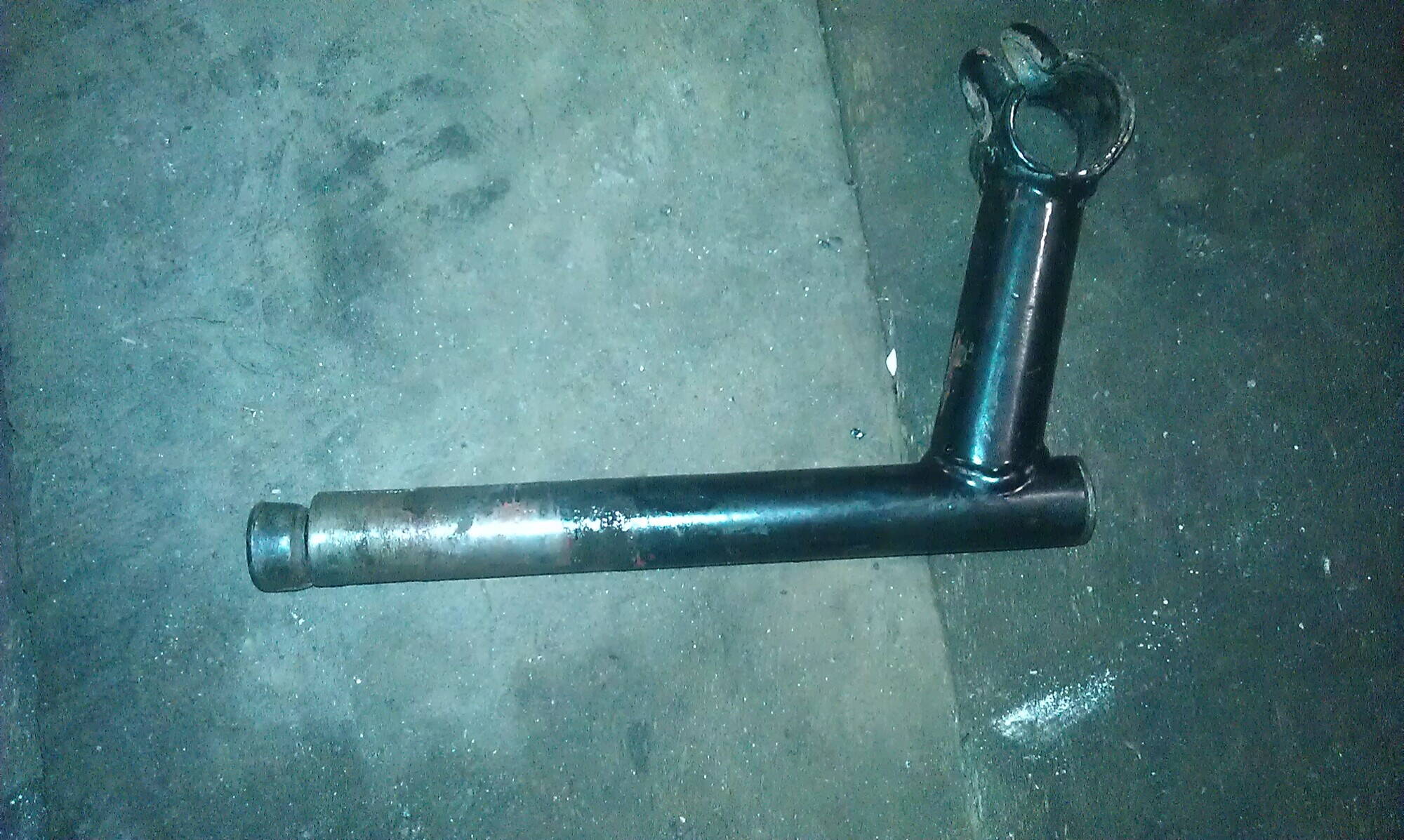

Вытащил :) Помогла только грубая сила. Держится вынос хитрым способом. Низ трубы разпилен и в него втягивается краглая гайка. что это, самопал или такой заводской вид фиксации?

Заводская. В свое время для ХВЗ подобная конструкция была стандартной.
Как раз такой тип фмксации и делает на штоке характерный "бочонок" если пережать.

Ага. Только этот вынос от ашана весь вид велосипеда портит. Лучше поищите поприличнее - хотябы родной, а лучше по типу стартоновского или современный UNO. Надо ж, чтобы вел красивый получился?

Как верно указал kisa этому выносу тут не место, и не только по причине китайского происхождения.
В нем руль будет прокручиваться.

Согласен. Нужно будет менять. Думаю собрать на том что есть а потом уже исходя из удобства посадки корректировать размеры выноса. Руль практически прямой, был зажат через резиновое уплотнение, не помню чтоб прокручивался. Но в процессе эксплуатации будет заменён.
