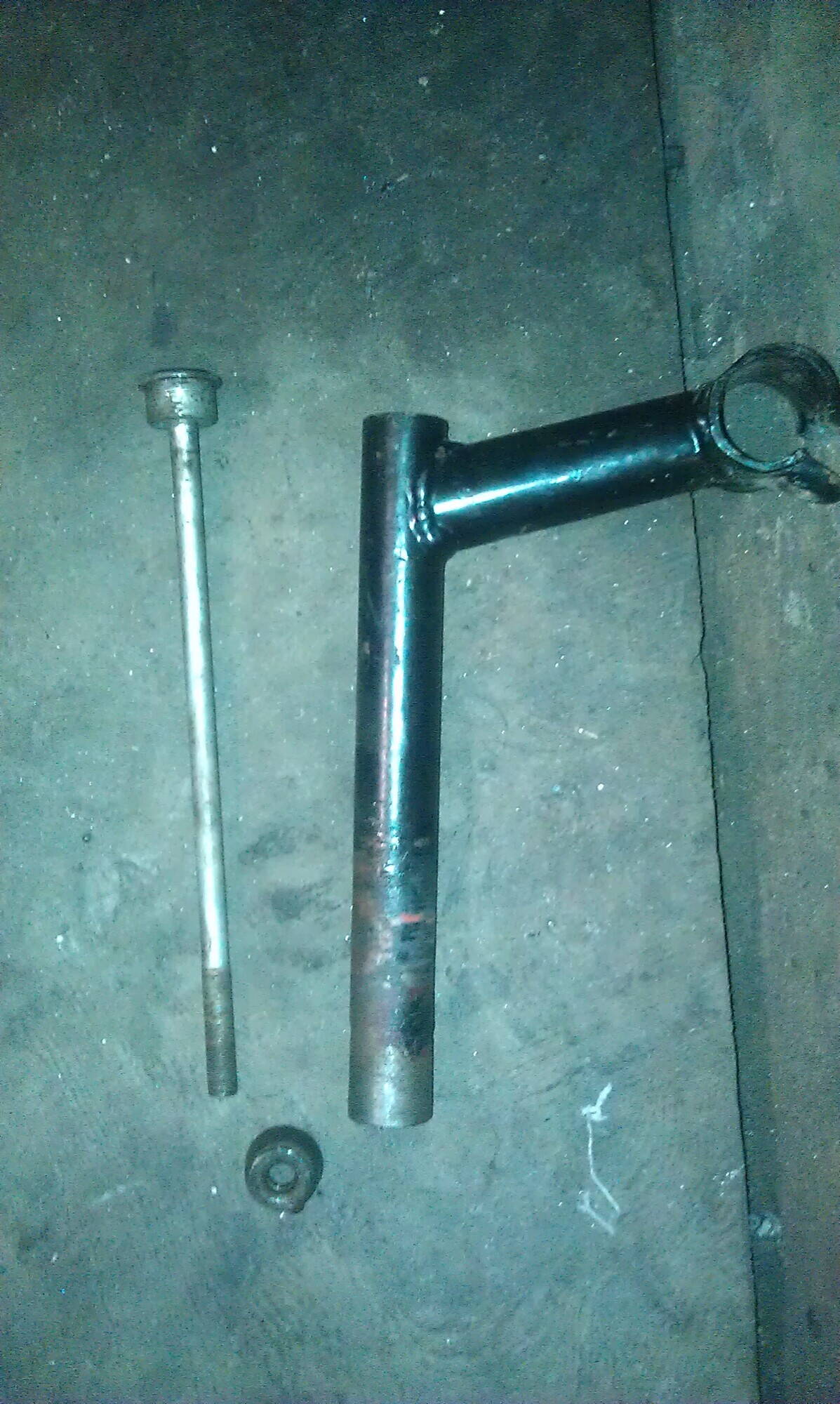

Вытащил :) Помогла только грубая сила. Держится вынос хитрым способом. Низ трубы разпилен и в него втягивается краглая гайка. что это, самопал или такой заводской вид фиксации?
IMAG1340.jpg [ 1000.14 КБ | Просмотров: 2950 ]
IMAG1341.jpg [ 1000.31 КБ | Просмотров: 2950 ]
СообщениеДобавлено: 03.03.2015 21:13
Заводская. В свое время для ХВЗ подобная конструкция была стандартной.
Как раз такой тип фмксации и делает на штоке характерный "бочонок" если пережать.

Ага. Только этот вынос от ашана весь вид велосипеда портит. Лучше поищите поприличнее - хотябы родной, а лучше по типу стартоновского или современный UNO. Надо ж, чтобы вел красивый получился?

mers124
Как верно указал kisa этому выносу тут не место, и не только по причине китайского происхождения.
В нем руль будет прокручиваться.
