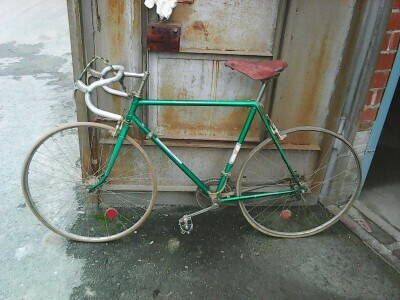

Здравствуйте, мастера! Попал мне в прошлом году в руки за умеренную денежку этот велосипед. По фотографиям выглядел несколько уныло, однако, когда получил его и распаковал, то оказалось, что фотовпечатление обманчиво. Ну по крайней мере мне так показалось. Выставляю его на ваш суд и заодно прошу советов. К сожалению я его в первозданном виде не догадался сфотографировать (фото продавца), поэтому ограничусь описанием и фото некоторых деталей.

Велосипед оказался, как я понимаю, 1973 года, о чем я узнал достаточно недавно. А почему недавно - объясню позже.
Присутствуют повреждения краски, на хромированных деталях, в особенности на звезде и эксцентриках - рыжие мелкие "веснушки". На стойке руля достаточно большие участки повреждения хрома.

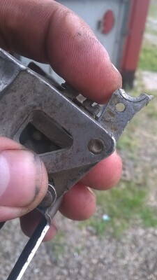

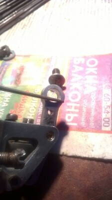

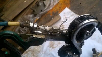

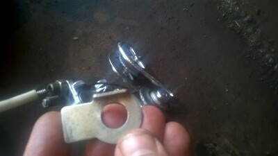

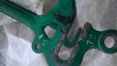

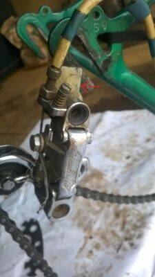

На переднем переключателе сломано ушко крепления троса, между задним переключателем и дропом на оси установлена непонятная мне пластина, которая, собственно, и закрывала год выпуска. Без нее переключатель свободно проворачивается на оси (так ведь не должно быть?), а с ней шкивы стоят под видимым углом относительно продольной линии велосипеда.

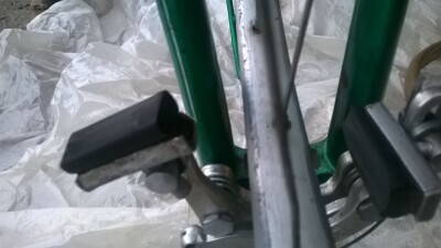

Манетки, хоть и худо-бедно держали тросы, но представляли собой бессмысленный набор различного размера шайб. Тормозные колодки стерты неравномерно, в общем испорчены.

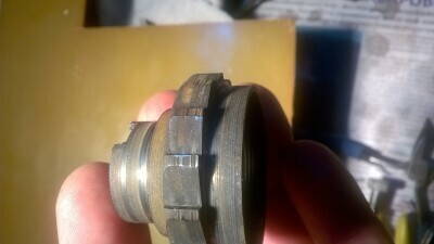

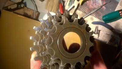

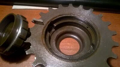

В общем, велосипед был разобран на составные части, отмыт с фэйри в ванной (после мойки я пришел в сознание всего лишь через сутки, а шишка на голове и ссадины на ребрах, нанесенные круглым чугунным предметом с деревянной ручкой, саднили и болели еще долго). Диагностика показала прекрасное состояние подшипников. Такое чувство, что велосипедом пользовались очень редко и накат у него небольшой. В настоящий момент восстановлена геометрия рамы (задние дропы были чутка искривлены), вилки (выпрямлял, ровнял дропы и недоумевал почему же при всех манипуляциях, указанных в статье Kisы колесо расположено не посредине между перьями вилки а сильно смещено к одному перу.Потом только допетрило, что оба пера смещены в одну сторону.) Хромированные детали от веснушек очищал при помощи кислочения в растворе щавелевой кислоты, с периодической чисткой жесткой одежной щеткой (получилось прекрасно!), повреждения красочного покрытия пока решил не трогать, может в будущем, если удастся подобрать идеально краску, то подкрашу точечно именно эти места. Крупные участки на руле со слезшим хромом были тщательно прокислочены, очищены и закрашены краской под "хром". Не ахти, но пока предотвратит дальнейшее ржавление. Потом что нибудь придумаем. Передняя втулка, каретка, подшипники руля и педалей - все тщательно вымыто, смазано и собрано. Почему-то контргайка рулевых подшипников не зажимала регулировочную гайку. Как будт длины не хватало. Пришлось под нее поставить медную шайбу. Ушко переднего переключателя мне аргоном заварил друг, а я уже обработал. Получилось ИМХО неплохо.

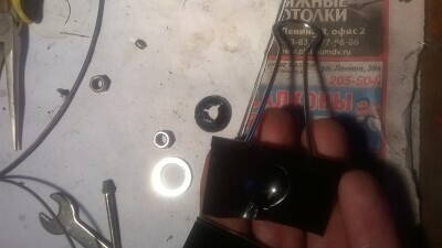

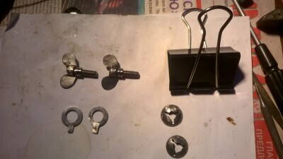

Отдельный предмет моей тихой гордости - это барашки и пружинные шайбы механизма манеток. Ручки барашков я вырезал из нержи, потом мой друг их приваривал к нержавейкам болтам. Усики к шайбам тоже приваривал он, при этом говорил, что скоро я ему иголки буду для сварки приносить. А вот пружинные шайбы - целиком моя работа. Загубил на них 3 или 4 канцелярских зажима, с десяток дримелевских шлифкругов и кучу нервов.

Собственно весь краткий обзор. Прошу комментариев по состоянию велосипеда в целом и непосредственно механизма трещотки. А также прошу совета насчет непонятной шайбы под задним переключателем и как его устанавливать? Он ведь не должен проворачиваться при затяжке оси? А он проворачивается. Подозреваю, что эта квадратнокруглая шайба и подложена для устранения. Как от нее избавиться? мне видятся два варианта: 1. проточить поглубже ось, 2. под шляпку оси проложить медную шайбу для выборки зазора. Есть еще предложения?

Трещётка с виду совсем не использовалась.

Пафнутий, спасибо :). Но на кастом у меня вряд ли терпения хватит. У меня хватает терпения на такую кропотливую работу, если так должно быть "с завода". Я даже когда старую бытовую технику чиню, то винтики подбираю полностью одинаковые. Ничего поделать с собой не могу.
По шайбе подождем мнения других форумчан.
Кстати, совсем забыл сказать еще раз спасибо уважаемому Step -у. Это он в теме: viewtopic.php?f=31&t=1036&start=675 подсказал из каких деталей состоит механизм манетки. Собственно по его единственной фотографии и выпиливались пружинные шайбы.
должен
шайбу подложили для устранения излишнего люфта.
тот вариант, который вам проще.
я просто сделал кольцо из медной проволоки, только у меня был люфт блока роликов.
должен
Хм... Тогда вообще ничего не понятно. В моем третьем сообщении на третьей фотографии хорошо видно, что проворачиваться корпус переключателя на своей оси просто не может - эта шайба препятствует. Эта фотография была сделана перед разборкой велосипеда. И переключатель был плотно притянут осью. двигался только блок шкивов вокруг своей оси и собственно перекидка цепи производилась. Получается перетянули? Наколхозили? Весь механизм должен двигаться вперед-назад, но без люфта?
Не шалю, никого не трогаю... Примус починяю.
 Заголовок сообщения: Re: Старт-Шоссе В-555. Первый опыт.
СообщениеДобавлено: 04.07.2016 18:17
Сообщения: 6025
Зарегистрирован:23.05.2013
Поручик Джейский
Препятствует не шайба, а упор на петухе. Переключатель должен свободно вращаться на полностью затянутом болте.
