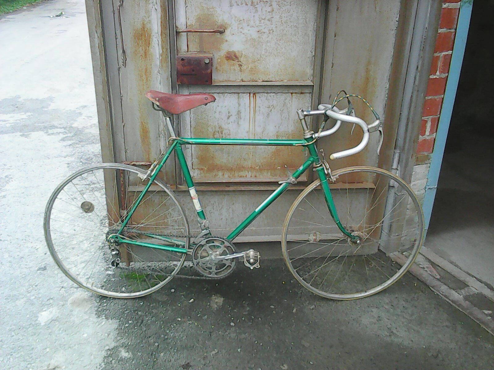

Здравствуйте, мастера! Попал мне в прошлом году в руки за умеренную денежку этот велосипед. По фотографиям выглядел несколько уныло, однако, когда получил его и распаковал, то оказалось, что фотовпечатление обманчиво. Ну по крайней мере мне так показалось. Выставляю его на ваш суд и заодно прошу советов. К сожалению я его в первозданном виде не догадался сфотографировать (фото продавца), поэтому ограничусь описанием и фото некоторых деталей.

Велосипед оказался, как я понимаю, 1973 года, о чем я узнал достаточно недавно. А почему недавно - объясню позже.
Присутствуют повреждения краски, на хромированных деталях, в особенности на звезде и эксцентриках - рыжие мелкие "веснушки". На стойке руля достаточно большие участки повреждения хрома.
