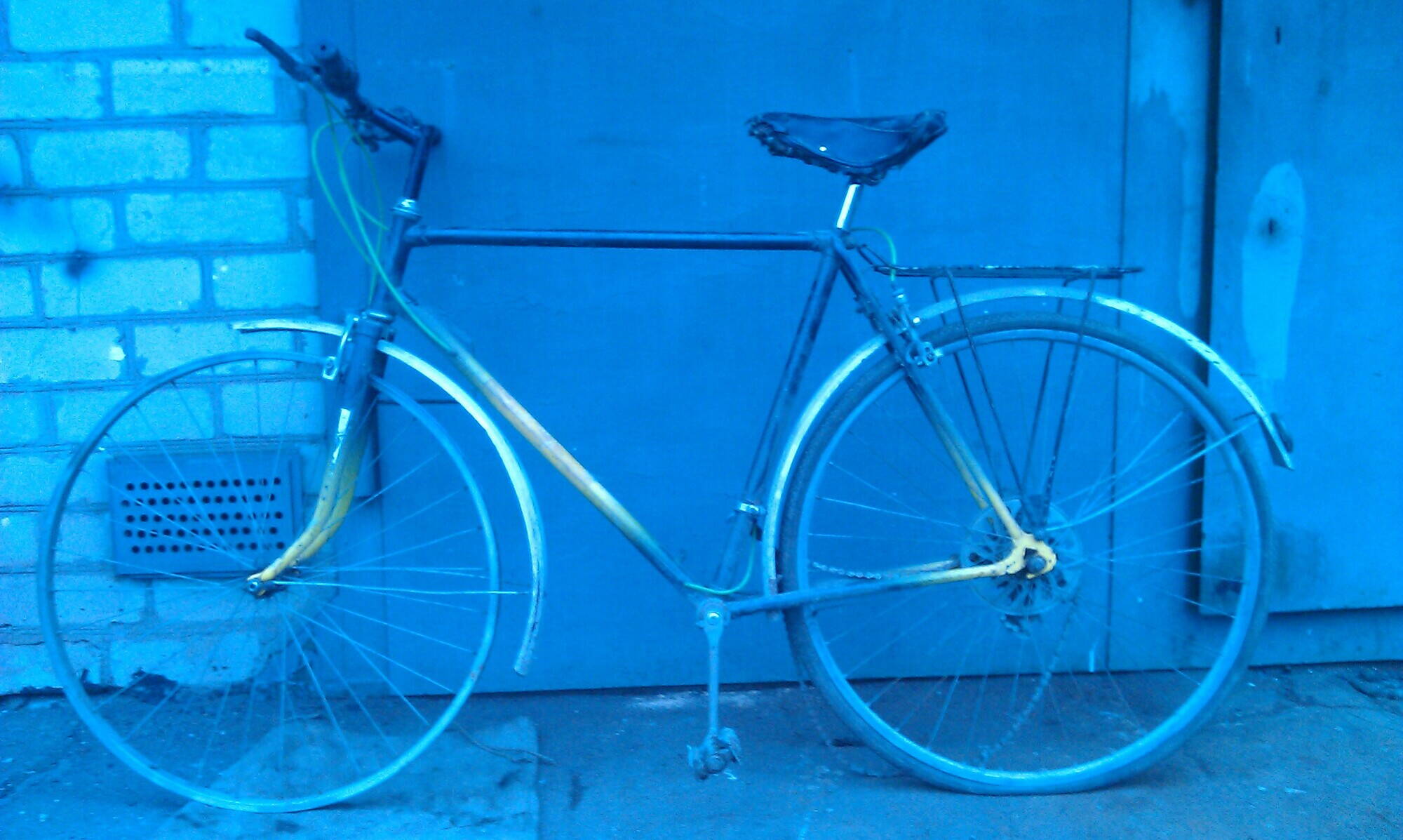

Вот уже несколько лет время от времени возникало желание завести велосипед. По финансовым причинам новый пока получить не получается. вот решил востановить туриста (по крайней мере я его всегда так называл. если путаю модель буду благодарен за поправку :smile: ) на котором гонял в селе в школьные годы. фото того что есть,
IMAG1337.jpg [ 799.37 КБ | Просмотров: 3114 ]
IMAG1335.jpg [ 674.36 КБ | Просмотров: 3114 ]
сори за качество телефон совсем от рук отбился :D
Задачи, которые стоят перед велом: возить меня на работу (10 км в одну сторону по городу) ну и возможно в выходные вылазки на природу за город. В любом случае сейчас не стоит вопрос о поездках на 100 км в день или установлении скоростных рекордов.
Думаю для начала собрать максимально используя имеющееся запчасти, а со временем, если не отпадет желание крутить педали, буду дорабатывать.

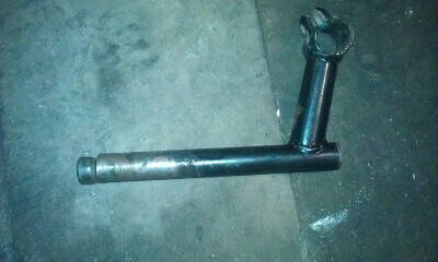

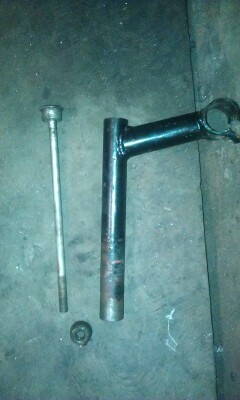

Вытащил :) Помогла только грубая сила. Держится вынос хитрым способом. Низ трубы разпилен и в него втягивается краглая гайка. что это, самопал или такой заводской вид фиксации?
IMAG1340.jpg [ 1000.14 КБ | Просмотров: 2976 ]
IMAG1341.jpg [ 1000.31 КБ | Просмотров: 2976 ]
СообщениеДобавлено: 03.03.2015 21:13
Заводская. В свое время для ХВЗ подобная конструкция была стандартной.
Как раз такой тип фмксации и делает на штоке характерный "бочонок" если пережать.

mers124
Как верно указал kisa этому выносу тут не место, и не только по причине китайского происхождения.
В нем руль будет прокручиваться.
Продолжение истории там >
СообщениеДобавлено: 04.03.2015 10:22
Сообщения: 33
Город: Кривой Рог
Зарегистрирован:03.03.2015
Пафнутий писал(а):
mers124
Согласен. Нужно будет менять. Думаю собрать на том что есть а потом уже исходя из удобства посадки корректировать размеры выноса. Руль практически прямой, был зажат через резиновое уплотнение, не помню чтоб прокручивался. Но в процессе эксплуатации будет заменён.
