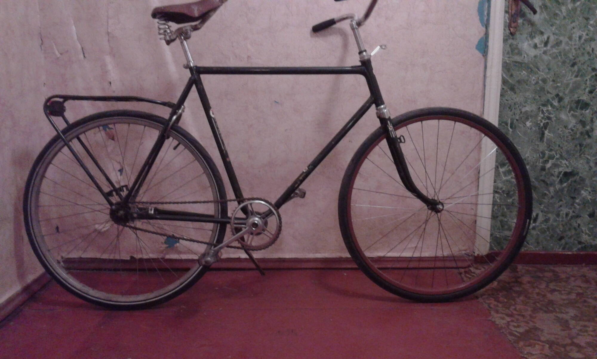

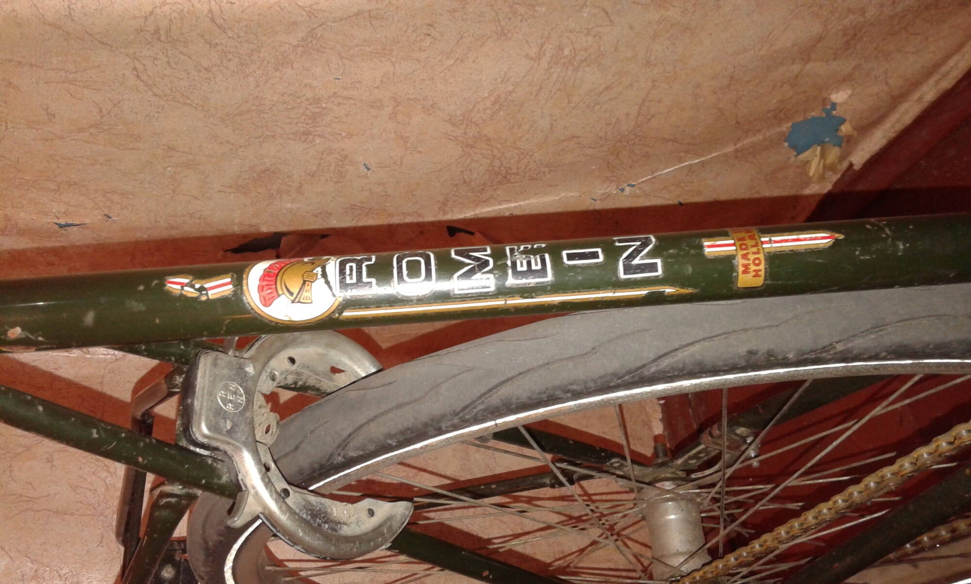

І ось в пошуках рами я наштовхнувся на цікавий екземпляр: голландський Romein 59 ростовки... уявляєте який я був радий зі своїми 1-88 зросту...
20150517_213308.jpg [ 877.27 КБ | Просмотров: 3082 ]
на жаль, колеса в нього стоять україновські, але випросив в продавця колесо рідне зі зламаною планетаркою та манетки...
рама в гарному стані, трішки царапинок... Ось тут дилема він не настільки покоцаний щоб перефарбовувати і не настільки ідеальний, щоб радіти...
Так ось поки що плани такі:
колеса чайки бежеві і сідло від мінська...
Заді торпеда (тимчасово) пізніше відремонтую або прикуплю планетарку

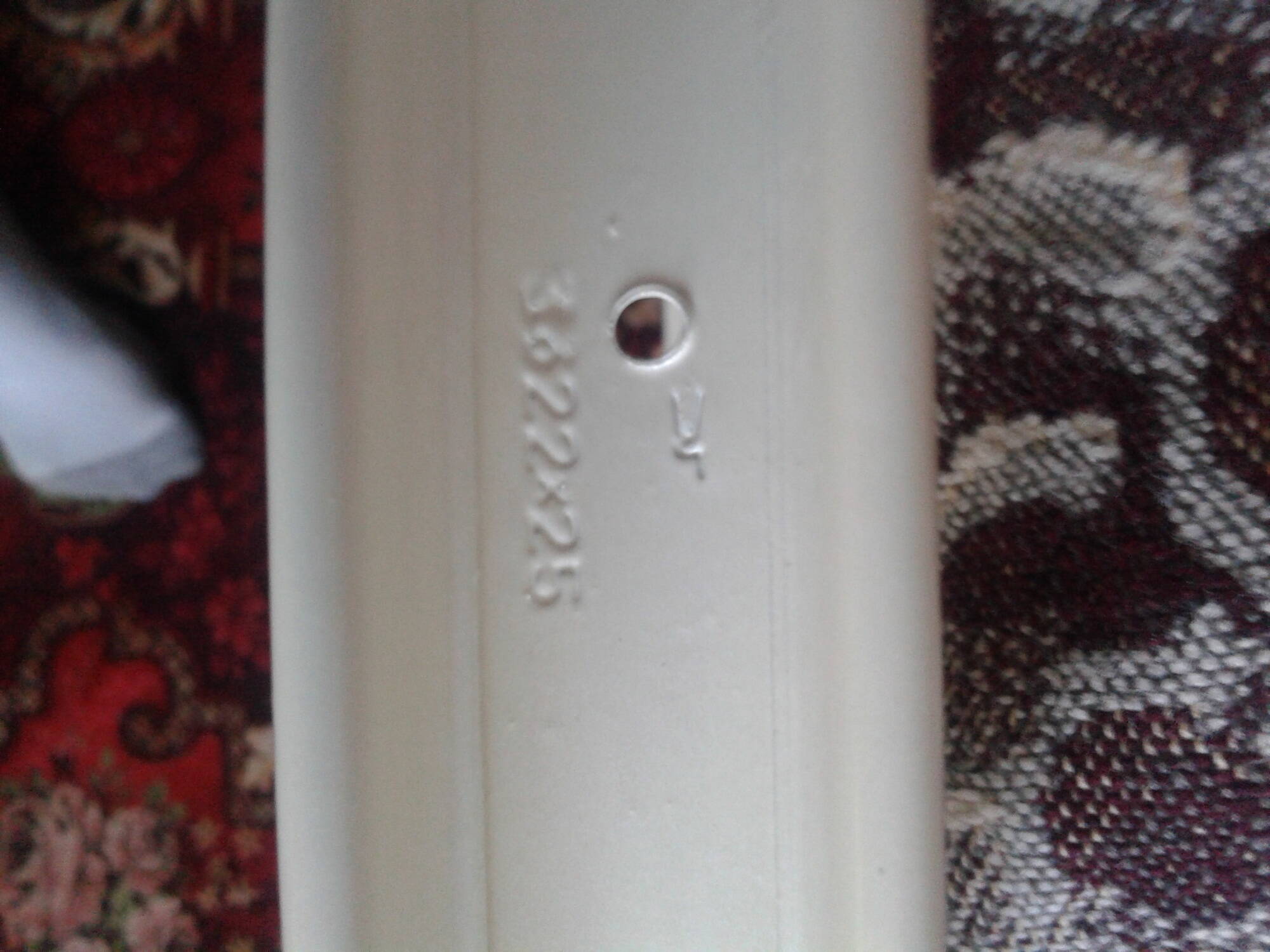

Друзі, потребую порадою або посиланням, де все розжовано як для дурнів... Вирішив зібрати заднє колесо з втулкою торпедо на світлому ободі "чайка" в 4 хрести... Взяв передні 300 мм спиці, але вилазять косяки... Спиці, що заводяться з середини просто не достають до отвору, а інші торчать...

Торпеда, дорожный обод в 4 креста нужно 300 (302) мм. Где- то ошибка в рисунке. Или на первую партию спиц головки сильно накручены - сначала нужно буквально на пару оборотов наживлять.

Костянтине, ви просто вело Мольфар :D Так ви праві, попустив головки спиць і все пішло :facepalm: ... Спасибі велике

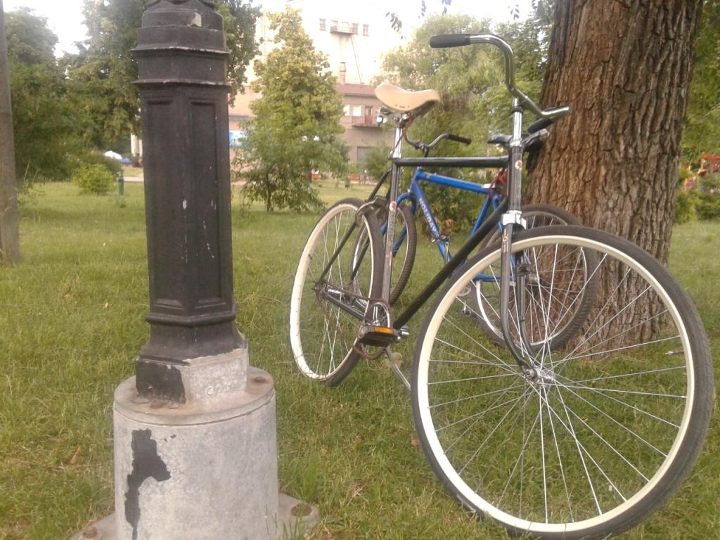

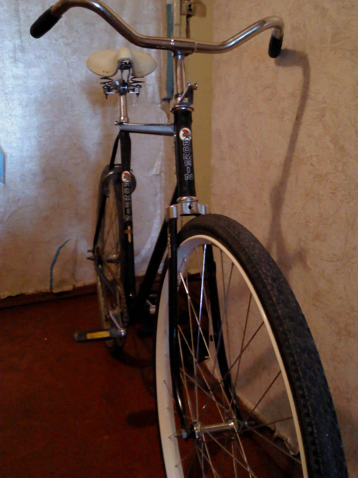

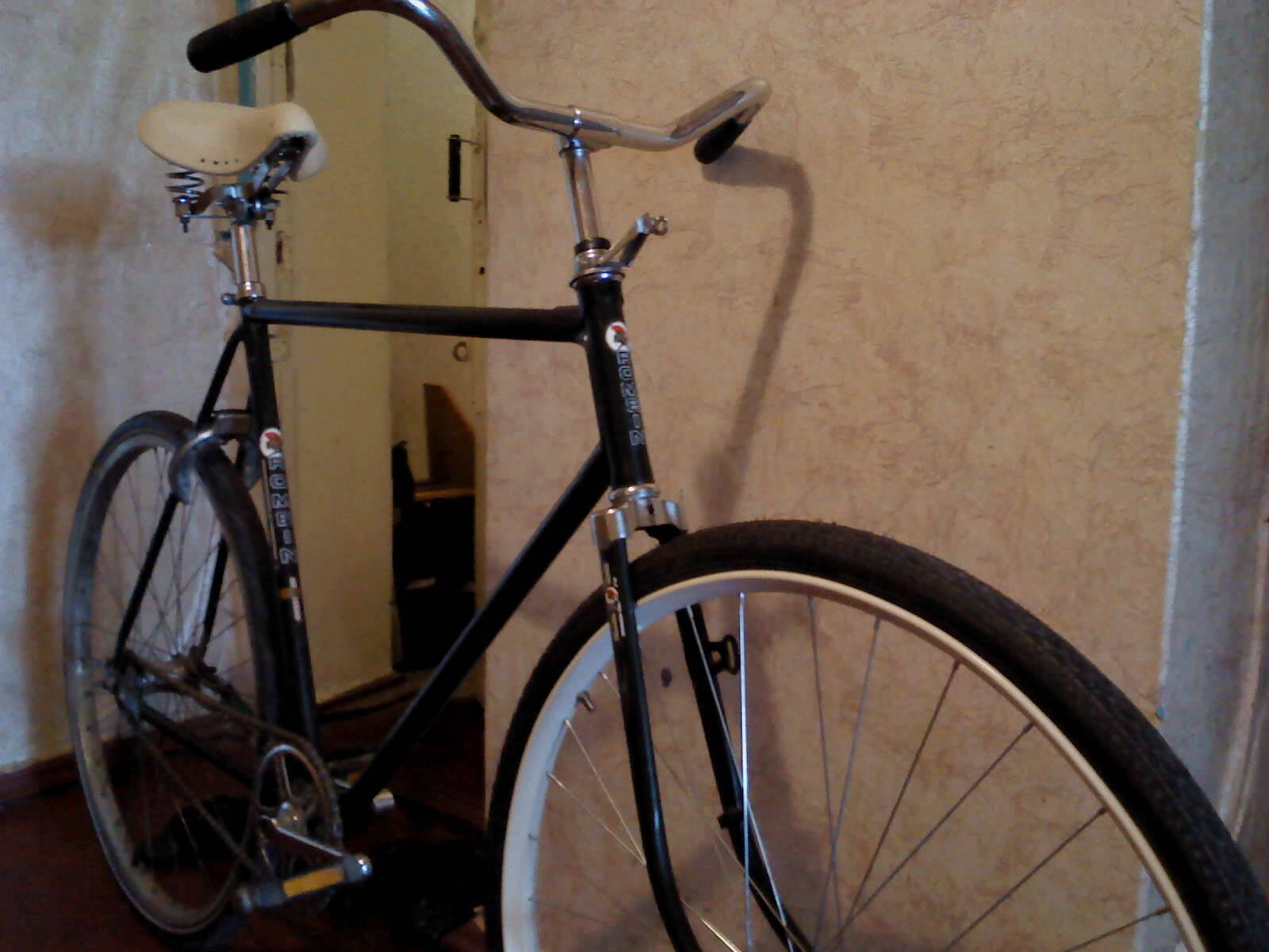

Нарешті зробив задне колесо... Тормоза бомба... це вперше, я так якісно зробив торпеду... На жаль при центруванні колеса майстер повиривав спиці з обода, тепер тримаються тільки на шайбах... мабуть час прохудив задній обід... Велосипед починає набирати аристократичності... жаль, не можу обзавестись якісним фотоапаратом...
20150621_203558[1].jpg [ 140.26 КБ | Просмотров: 2698 ]
20150621_203536[1].jpg [ 473.13 КБ | Просмотров: 2698 ]
20150621_203214[1].jpg [ 131.49 КБ | Просмотров: 2698 ]
СообщениеДобавлено: 23.06.2015 14:01
Сообщения: 386
Город: Умань
Зарегистрирован:11.11.2014

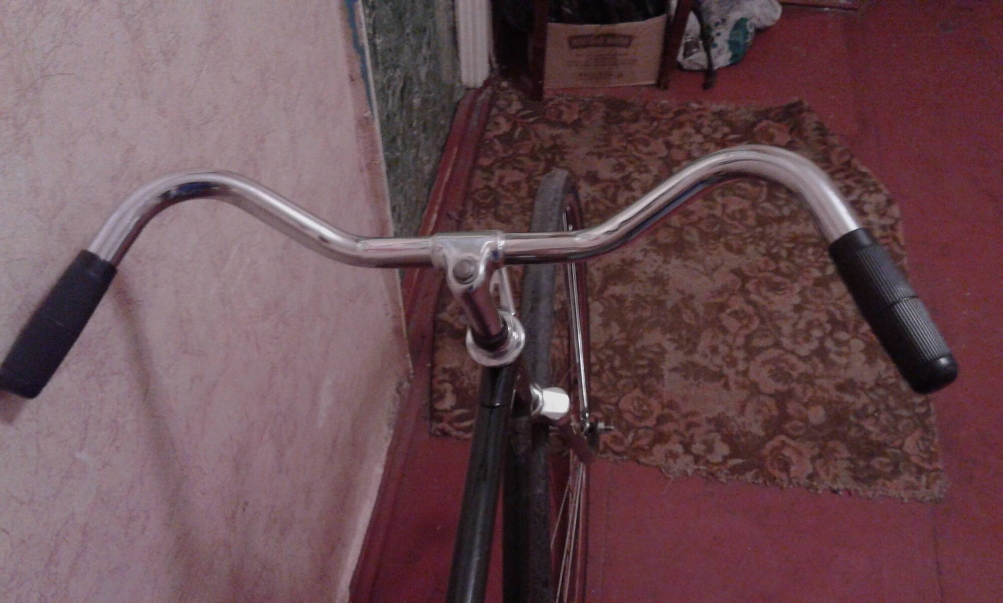

Народ. щось концепція кульгає...
Перше, сідло не зручне, чи то руль дуже близько, бо вилажу аж на рамку
Друге, руль не регулюється, посадка класична і як на мене короткуватий виходить велік...
Третє, планую покраску... Чекаю ідей і порад... Мрію про темний колір і бежеві вставки як у дорогих роверів...
СообщениеДобавлено: 23.06.2015 14:13
1) Розверни підсидільний хомут (виграєш) 2-3 см.
2) відсунь сідуху по рейкам.
3) задумайся про заміну керма на звичайний Україновський "рейзер", можеш розширити його по Кісиному рецепту.
або змінюй сідло не вужче і переверни рідне кермо ... це також розтягне посадку над рамою.
СообщениеДобавлено: 23.06.2015 14:22
Сообщения: 386
Город: Умань
Бегущая Черепаха
Не хочу відсувати сідло (хоча тимчасово мабуть доведеться), бо тобі вийде посадка, як на україні або мінську, мені навпаки подобається, що в цього веліка скоріш Туристовська геометрія, а руль нажаль не розвернеш, бо він є з виносом однією деталюю :facepalm: Це прикольно, але не практично...
Думаю про вузьке сідло, але тоді треба руль баран або щось на зразок перевернутого як на Пас Рейсерф...
