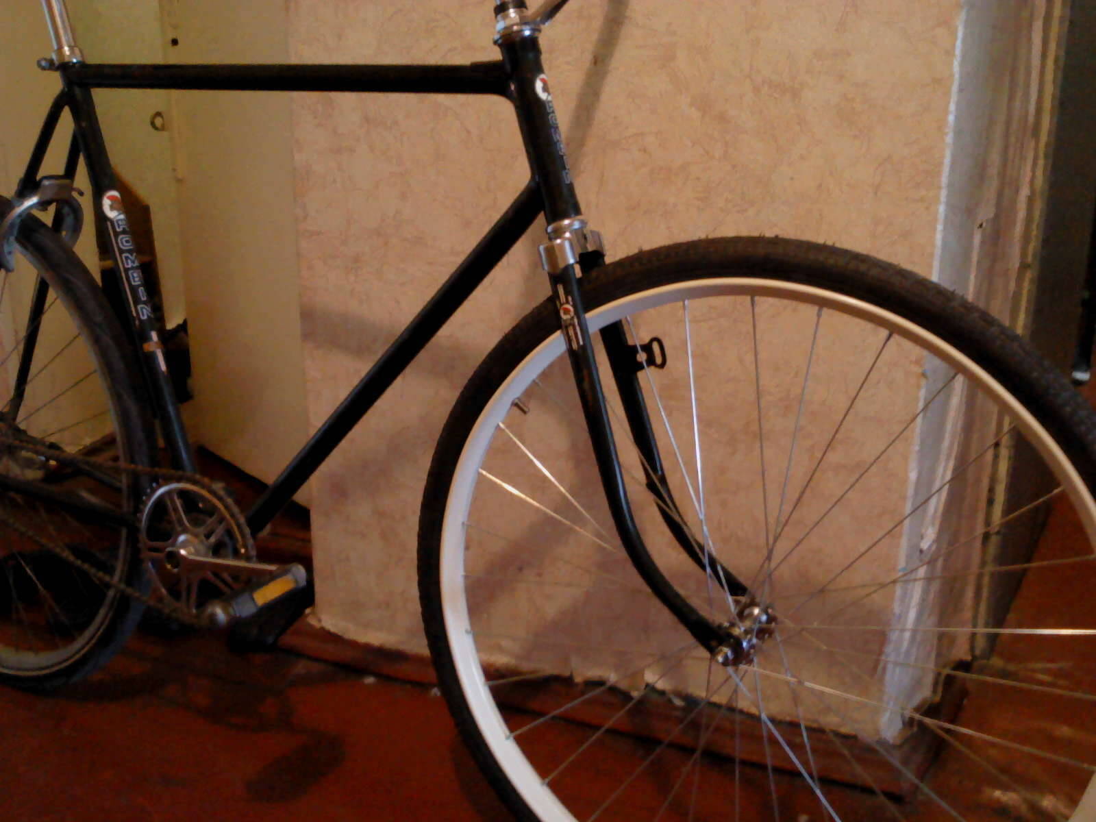

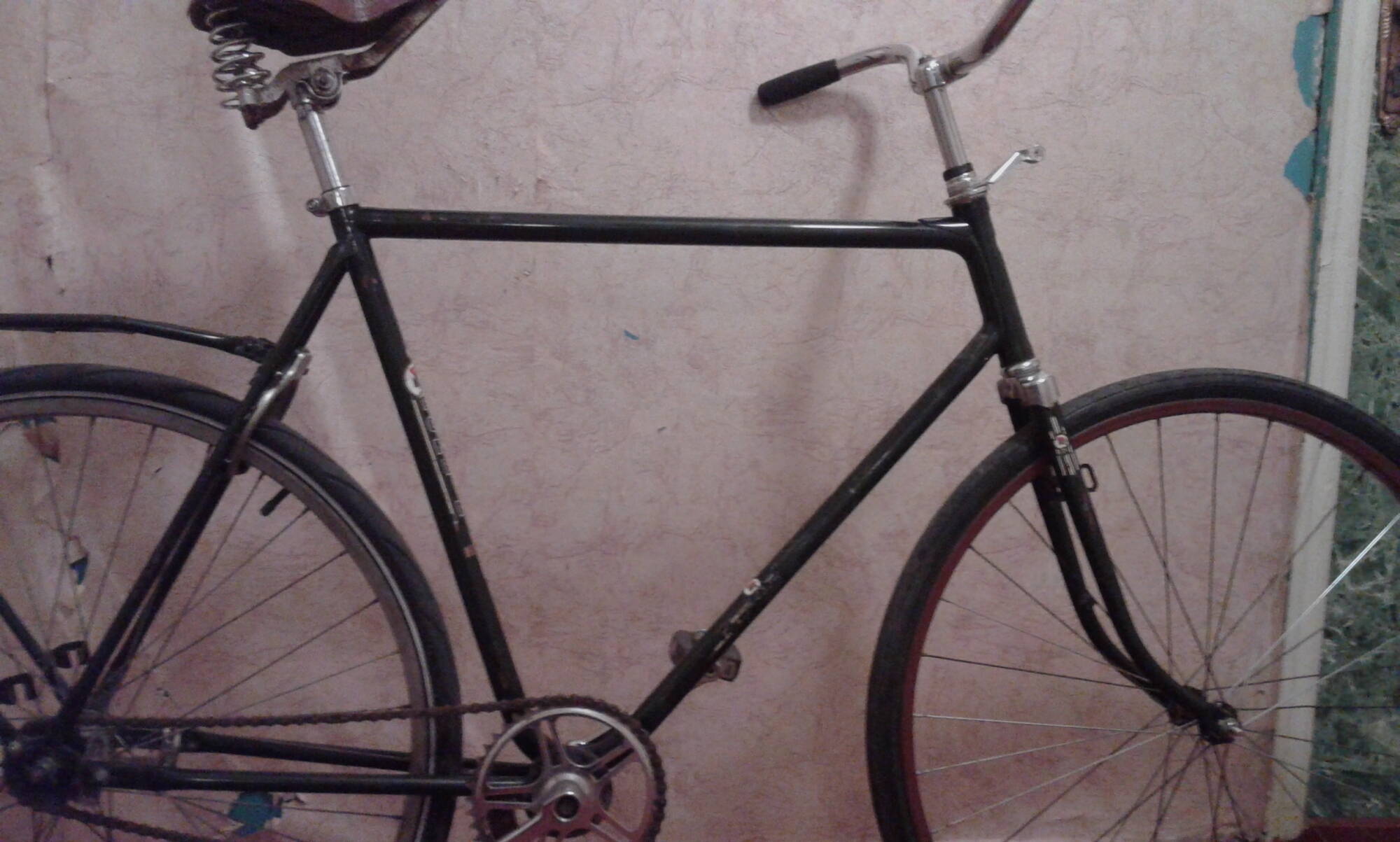

І ось в пошуках рами я наштовхнувся на цікавий екземпляр: голландський Romein 59 ростовки... уявляєте який я був радий зі своїми 1-88 зросту...
20150517_213308.jpg [ 877.27 КБ | Просмотров: 3095 ]
на жаль, колеса в нього стоять україновські, але випросив в продавця колесо рідне зі зламаною планетаркою та манетки...
рама в гарному стані, трішки царапинок... Ось тут дилема він не настільки покоцаний щоб перефарбовувати і не настільки ідеальний, щоб радіти...
Так ось поки що плани такі:
колеса чайки бежеві і сідло від мінська...
Заді торпеда (тимчасово) пізніше відремонтую або прикуплю планетарку

Приміряю колесо і сідло, зняв зайве, а саме багажник...
П.С. Виліз косяк, про який мене попереджав пан Черепаха ))))))))))) Обода криві, що капец... дуже багато косяків, ударів, буду рівняти прям по фарбі(((((((((

Народ. щось концепція кульгає...
Перше, сідло не зручне, чи то руль дуже близько, бо вилажу аж на рамку
Друге, руль не регулюється, посадка класична і як на мене короткуватий виходить велік...
Третє, планую покраску... Чекаю ідей і порад... Мрію про темний колір і бежеві вставки як у дорогих роверів...
СообщениеДобавлено: 23.06.2015 14:13
1) Розверни підсидільний хомут (виграєш) 2-3 см.
2) відсунь сідуху по рейкам.
3) задумайся про заміну керма на звичайний Україновський "рейзер", можеш розширити його по Кісиному рецепту.
або змінюй сідло не вужче і переверни рідне кермо ... це також розтягне посадку над рамою.

Бегущая Черепаха
Не хочу відсувати сідло (хоча тимчасово мабуть доведеться), бо тобі вийде посадка, як на україні або мінську, мені навпаки подобається, що в цього веліка скоріш Туристовська геометрія, а руль нажаль не розвернеш, бо він є з виносом однією деталюю :facepalm: Це прикольно, але не практично...
Думаю про вузьке сідло, але тоді треба руль баран або щось на зразок перевернутого як на Пас Рейсерф...
