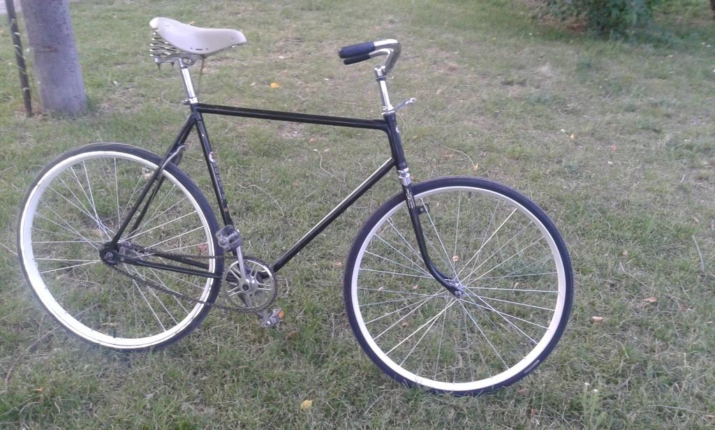

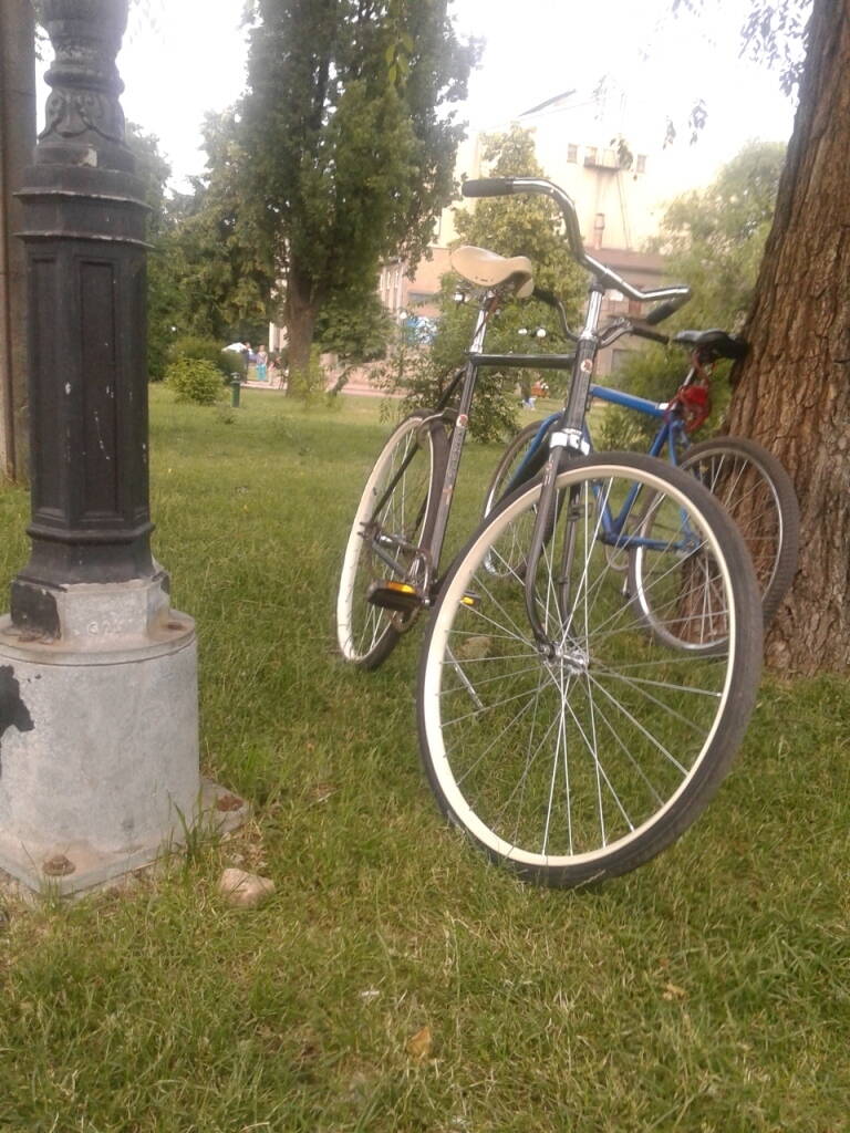

Нарешті зробив задне колесо... Тормоза бомба... це вперше, я так якісно зробив торпеду... На жаль при центруванні колеса майстер повиривав спиці з обода, тепер тримаються тільки на шайбах... мабуть час прохудив задній обід... Велосипед починає набирати аристократичності... жаль, не можу обзавестись якісним фотоапаратом...

Народ. щось концепція кульгає...
Перше, сідло не зручне, чи то руль дуже близько, бо вилажу аж на рамку
Друге, руль не регулюється, посадка класична і як на мене короткуватий виходить велік...
Третє, планую покраску... Чекаю ідей і порад... Мрію про темний колір і бежеві вставки як у дорогих роверів...
СообщениеДобавлено: 23.06.2015 14:13
1) Розверни підсидільний хомут (виграєш) 2-3 см.
2) відсунь сідуху по рейкам.
3) задумайся про заміну керма на звичайний Україновський "рейзер", можеш розширити його по Кісиному рецепту.
або змінюй сідло не вужче і переверни рідне кермо ... це також розтягне посадку над рамою.

Не хочу відсувати сідло (хоча тимчасово мабуть доведеться), бо тобі вийде посадка, як на україні або мінську, мені навпаки подобається, що в цього веліка скоріш Туристовська геометрія, а руль нажаль не розвернеш, бо він є з виносом однією деталюю :facepalm: Це прикольно, але не практично...
Думаю про вузьке сідло, але тоді треба руль баран або щось на зразок перевернутого як на Пас Рейсерф...
