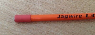

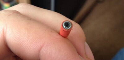

К моему удивлению обрезка рубашек – самое сложное что было сделано.
Рубашки Jagwire куплены на тут, тормозные со светоотражающей полоской и скоростные л3. Тормозные я перекусил электрическими кусачками и обработал края надфилем, а вот со скоростными пришлось повозится :jedays: . Кусачки их не берут, усилены десятком продольных жилок из стальной проволоки около 1 мм. Хотел отрезать болгаркой, но на часах было глубоко за 23, покапавшись нашел ножницы по металлу. Чтобы не трескалась оплетка обмотал концы изолентой и вставил зубочистки, очень большим усилием и перекурами нарезал их. Потом все настроил и покатался по коридору :roadrace:
Утром встал пораньше все разобрал, отвез на покраску, а на работе обработал края рубашек на точиле и на скоростные одел термоусадку, т.к. оконцовки не входят в бонки.
Комментарий к файлу: Термоусадка

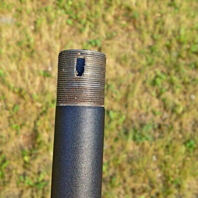

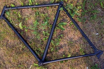

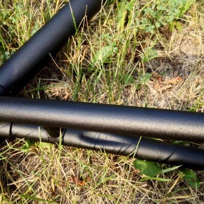

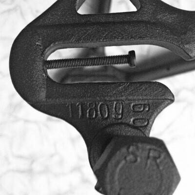

3. Покраска.
То, о чем я больше всего переживал. Долго искал отзывы о разных конторах в Харькове на этом форуме и в инете, и наконец нашел! Пусть и реклама, но все же многим сэкономит время (я искал и обзванивал около месяца): вот сайт и ВК девушки хозяйки все вопросы через них, ребята на месте только песочат и красят. Скажу сразу за цены, для комплексной услуги (песок+грунт+покраска) в пределах города (ул. Ковтуна 50) примерно на 25% ниже чем у остальных. Отдал утром перед работой, забрал вечером после плюс седло бонусом ;)
Цвет черный бархат, хотел матовый, но на месте посмотрел образец бархата и понял что это оно.
Рама только с покраски.JPG [ 801.21 КБ | Просмотров: 5955 ]
На солнце.JPG [ 832.55 КБ | Просмотров: 5955 ]
Вилка.JPG [ 588.76 КБ | Просмотров: 5955 ]
По поводу резьб. Все закрыл/заткнул, но зря боялся, можно было только каретку и петух на всякий. Надо было и болт с гайкой от седла отдать сразу, т.к. попросил тонким слоем и даже резьба для регулировочных болтов в дропах оказалась живой.
Дроп с резьбой.JPG [ 502.96 КБ | Просмотров: 5955 ]

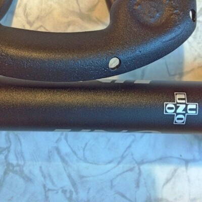

Вот фото сравнение каркаса седла с подседелом UNO, в живую цвет каркаса как то глубже и текстурней.
Уно.JPG [ 474.96 КБ | Просмотров: 5955 ]
Короче я очень доволен :-P , и на ощупь очень приятно!
В планах обязательно восстановить цировки и надписи, будет совсем круто :cool: , но пока нет на это времени.
Пока на этом все, после сборки и возвращения фотика будут нормальные фото и переоформлю пост, сегодня буду клепать седло ;)

Интересно) вот только по поводу надписей и цировок, могут возникнуть две трудности, первое, это фактура краски, насколько на них будет видна фактура изначальная, может и не очень хорошо выглядеть, надо пробовать. Второе, надписи и особенно цировки нужно защищать сверху лаком, они достаточно легко царапаются, хотя на такой фактурной краске адгезия будет лучше чем на гладкой. А если покрыть лаком раму, никакого бархата не будет. Интересно еще мнение Коли ака Бегущая Черепаха, он крупный специалист по надписям /цировкам.

Забыл добавить, перекрашивать решился после того, как отмыл раму. Надписи почти полностью стерты, на задних перьях отсутствует около 30% лкп. Кстати краска на чемпе странная, держалась слабо и не скалывалась, а сыпалась, на В-552 видны были сколы и краска была покрепче...

Да лаком покрывать не буду, жена подкинула идею нанести надписи и цировки цветным акрилом для наращивания ногтей. На сколько я понял там смола с цветным компонентом и отвердитель, по идее должно держаться крепче, чем 2к акриловые краски, т.к. девушки минимум месяц с такими ногтями ходят. Но осталось найти того кто сделает, все перешли на какой-то гель-лак, зашел в слон вчера девушки сказали ищите акрил, гель-лак не такой прочный.

Лаки? Ну не знаю, что сказать, наверное правильнее всего сделать тестовые надписи и цировки, высохнет, проколупать ногтем. Подскажу как сделать это и ничего не испортить, пробовать и проводить тесты можно на штоке вилки, все рано он не будет виден. Когда делал на своем Чемпионе использовал вот такую краску золотого цвета, так она высохла и показала очень хорошую адгезию и стойкость к механическим повреждениям.
Спасибо.Но это не лаки,а скорее эпоксидка, ей ногти наращивают. Про пробу на штоке вилки сразу и подумал. Читал про Вашего Чемпиона и краску такую искал, но: нужны цвет золото (надписи), белый и красный (цировки), нашел банки минимум 2л по цене чуть больше 10$, итого 30$ :shock: Если бы жил в частном доме, я бы нашел куда их применить, но в квартире.....

Очень красивая фактура краски получилась :yes:

Вам нужно отойти от цветов родных надписей и цировок, черный матовый цвет рамы уже совсем не близкий к оригиналу. Подумайте над тем чтобы сделать например и надписи и цировки серебристым цветом, сохраняя шрифт и форму цировок. Дело в том, что на черной раме золотые надписи будут очень траурно смотреться, а белые с красным цировки дополнят вид как у "венка". А вот серебристый цвет не будет иметь такого эффекта, будет свежо, как новое прочтение темы Чемпиона.
