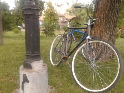

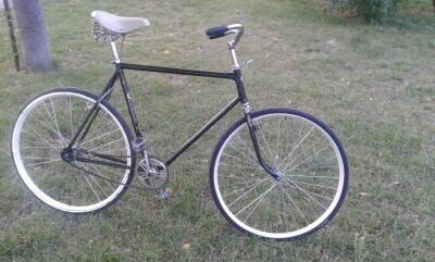

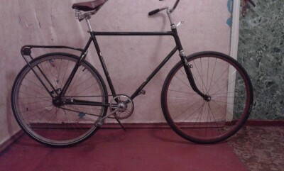

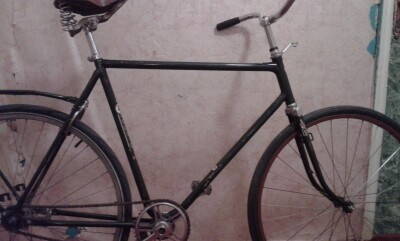

Привіт, чесно кажучи не можу похвалитись якимись закінченими проектами на форумі... На жаль характер холерика призводить, що берусь за багато чого, але доводжу до кінце мало...
Проект ретро мінська плавно стих, відсутність грошей, ідей та крива рама...

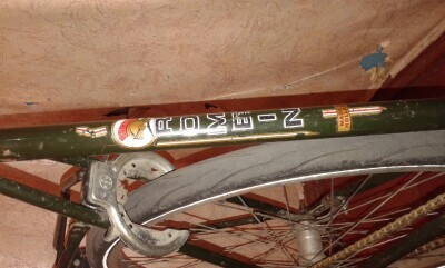

І ось в пошуках рами я наштовхнувся на цікавий екземпляр: голландський Romein 59 ростовки... уявляєте який я був радий зі своїми 1-88 зросту...
20150517_213308.jpg [ 877.27 КБ | Просмотров: 3103 ]
на жаль, колеса в нього стоять україновські, але випросив в продавця колесо рідне зі зламаною планетаркою та манетки...
рама в гарному стані, трішки царапинок... Ось тут дилема він не настільки покоцаний щоб перефарбовувати і не настільки ідеальний, щоб радіти...
Так ось поки що плани такі:
колеса чайки бежеві і сідло від мінська...
Заді торпеда (тимчасово) пізніше відремонтую або прикуплю планетарку
20150517_213204.jpg [ 949.45 КБ | Просмотров: 3103 ]
20150517_213316.jpg [ 831.97 КБ | Просмотров: 3103 ]
20150517_213252.jpg [ 867.52 КБ | Просмотров: 3103 ]
20150408_182329.jpg [ 60.54 КБ | Просмотров: 3103 ]
20150408_182442.jpg [ 889.61 КБ | Просмотров: 3103 ]
m5YMITCQj8w.jpg [ 31.34 КБ | Просмотров: 3103 ]
СообщениеДобавлено: 18.05.2015 23:32
Ну супер, вітаю :yes:
Збери все в купу, холерик, і катай поки сонце світить ... Згодом зрозумієш, що хочеш і будеш фарбувати !!!
СообщениеДобавлено: 19.05.2015 09:25
Сообщения: 2195
Город: Rīga, Latvija
Зарегистрирован:22.10.2010

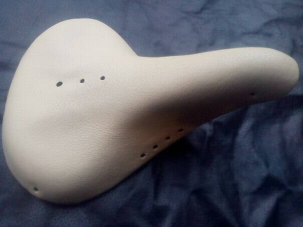

Седло зря обклеил. Пожалеешь еще.

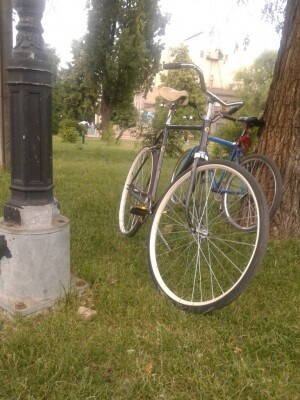

Приміряю колесо і сідло, зняв зайве, а саме багажник...
П.С. Виліз косяк, про який мене попереджав пан Черепаха ))))))))))) Обода криві, що капец... дуже багато косяків, ударів, буду рівняти прям по фарбі(((((((((
Ось кілька фото (не лякайтесь, це гуртожиток :D )
DSC00216.JPG [ 174.86 КБ | Просмотров: 2984 ]
DSC00223.JPG [ 188.6 КБ | Просмотров: 2984 ]
DSC00222.JPG [ 203.37 КБ | Просмотров: 2984 ]
DSC00221.JPG [ 197.07 КБ | Просмотров: 2984 ]
DSC00224.JPG [ 182.05 КБ | Просмотров: 2984 ]

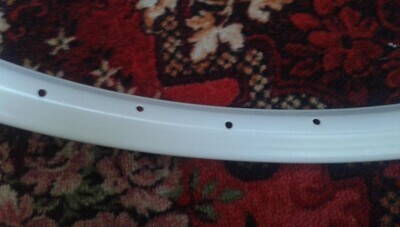

Друзі, потребую порадою або посиланням, де все розжовано як для дурнів... Вирішив зібрати заднє колесо з втулкою торпедо на світлому ободі "чайка" в 4 хрести... Взяв передні 300 мм спиці, але вилазять косяки... Спиці, що заводяться з середини просто не достають до отвору, а інші торчать...

Торпеда, дорожный обод в 4 креста нужно 300 (302) мм. Где- то ошибка в рисунке. Или на первую партию спиц головки сильно накручены - сначала нужно буквально на пару оборотов наживлять.

Костянтине, ви просто вело Мольфар :D Так ви праві, попустив головки спиць і все пішло :facepalm: ... Спасибі велике

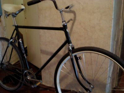

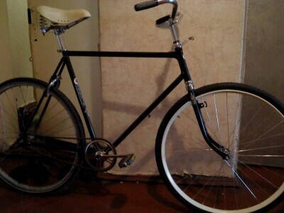

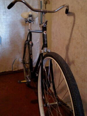

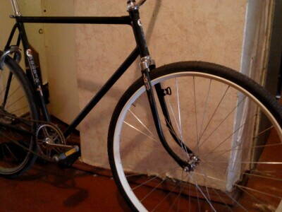

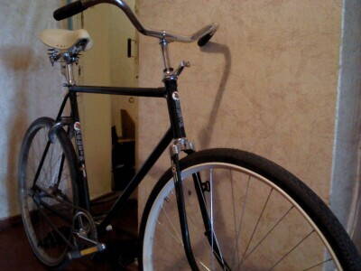

Нарешті зробив задне колесо... Тормоза бомба... це вперше, я так якісно зробив торпеду... На жаль при центруванні колеса майстер повиривав спиці з обода, тепер тримаються тільки на шайбах... мабуть час прохудив задній обід... Велосипед починає набирати аристократичності... жаль, не можу обзавестись якісним фотоапаратом...
20150621_203558[1].jpg [ 140.26 КБ | Просмотров: 2719 ]
20150621_203536[1].jpg [ 473.13 КБ | Просмотров: 2719 ]
20150621_203214[1].jpg [ 131.49 КБ | Просмотров: 2719 ]
СообщениеДобавлено: 23.06.2015 14:01
Сообщения: 386
Город: Умань
Зарегистрирован:11.11.2014

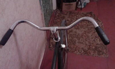

Народ. щось концепція кульгає...
Перше, сідло не зручне, чи то руль дуже близько, бо вилажу аж на рамку
Друге, руль не регулюється, посадка класична і як на мене короткуватий виходить велік...
Третє, планую покраску... Чекаю ідей і порад... Мрію про темний колір і бежеві вставки як у дорогих роверів...
СообщениеДобавлено: 23.06.2015 14:13
1) Розверни підсидільний хомут (виграєш) 2-3 см.
2) відсунь сідуху по рейкам.
3) задумайся про заміну керма на звичайний Україновський "рейзер", можеш розширити його по Кісиному рецепту.
або змінюй сідло не вужче і переверни рідне кермо ... це також розтягне посадку над рамою.
СообщениеДобавлено: 23.06.2015 14:22
Сообщения: 386
Город: Умань
Бегущая Черепаха
Не хочу відсувати сідло (хоча тимчасово мабуть доведеться), бо тобі вийде посадка, як на україні або мінську, мені навпаки подобається, що в цього веліка скоріш Туристовська геометрія, а руль нажаль не розвернеш, бо він є з виносом однією деталюю :facepalm: Це прикольно, але не практично...
Думаю про вузьке сідло, але тоді треба руль баран або щось на зразок перевернутого як на Пас Рейсерф...
