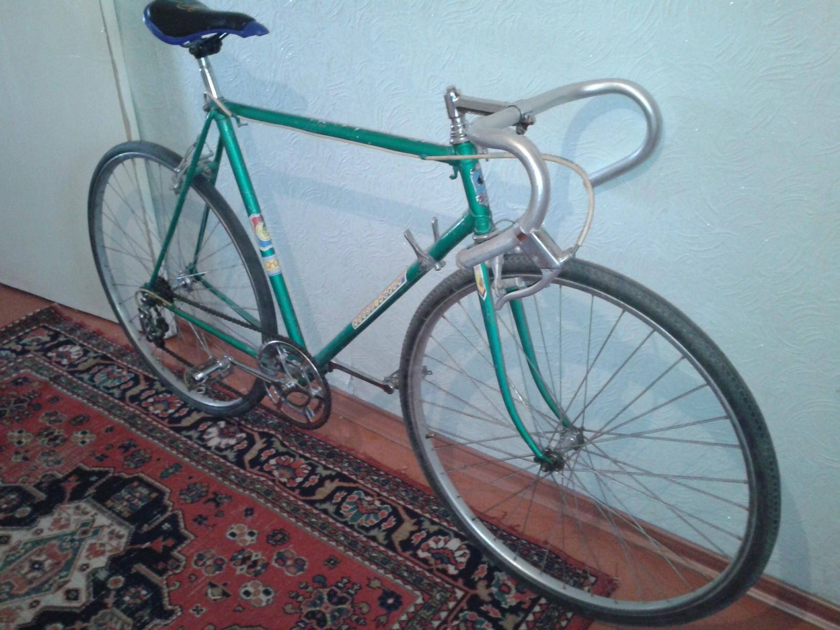

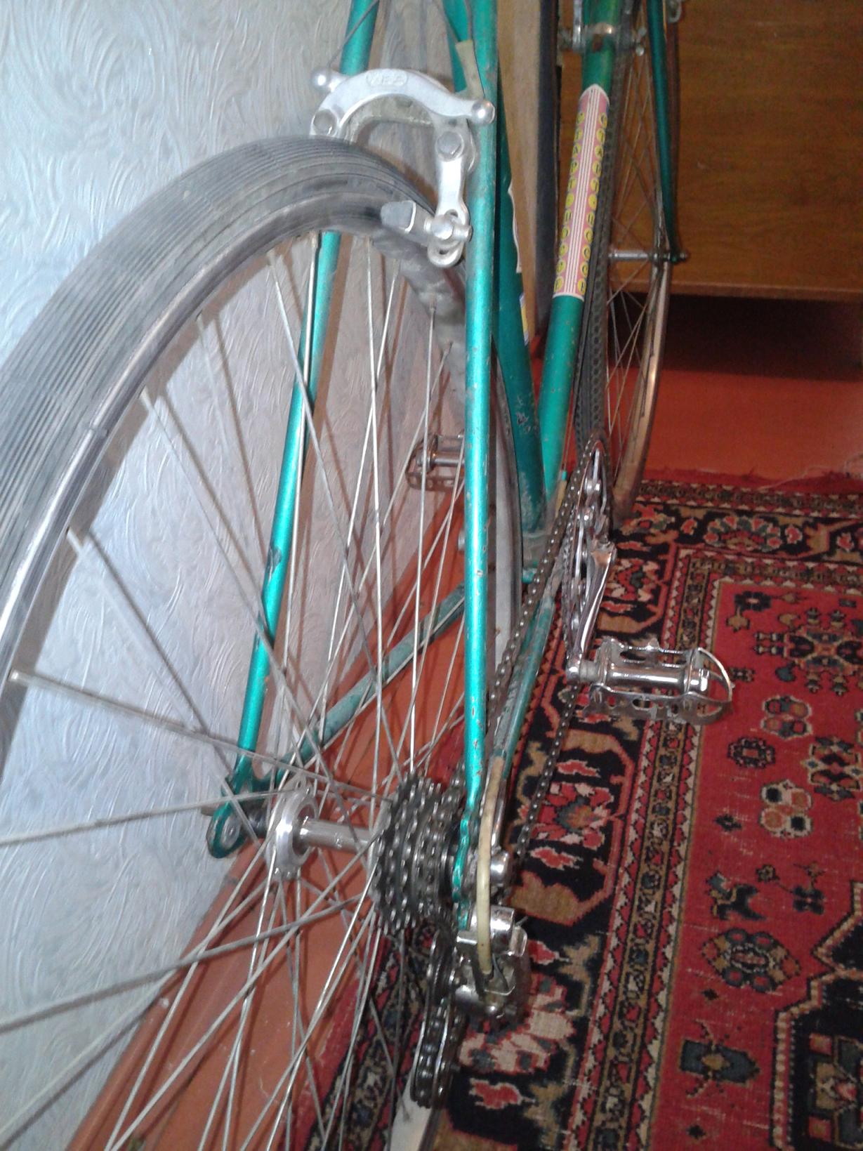

Здравствуйте уважаемые веломастера. Прошу подсказать и направить на правильный путь.
Есть у меня велосипед Старт-шоссе, 1978 года. Полностью на ходу, работает только задний тормоз. Разгон на трассе макс. до 41км/ч без ветра без горки. Но выглядит старовато, и шатается весь.
Хочется его привести в порядок. И у меня 2 варианта:
1) оставить всё как есть, только обода поменять.
2) сделать из него фикс и по максимуму облегчить.
Велосипед нужен для города, так что шоссер из него не обязателен.
Пока ищу обода на него, и думаю, как бы его заднюю втулку превратить в фиксированную.

Благодарю за ответы

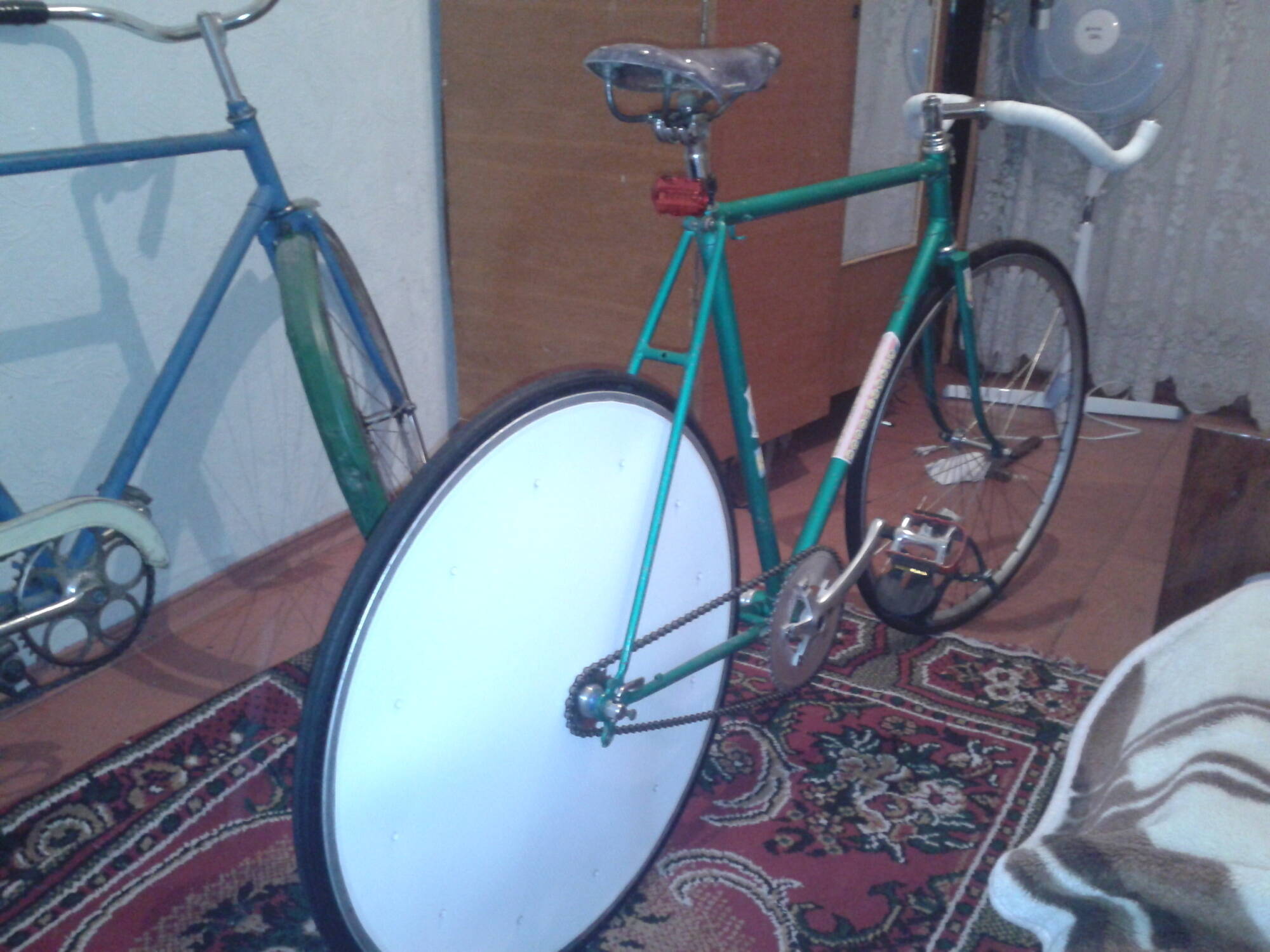

На данный момент окончательный вид: без тормозов. Переднее колесо радиально, заднее - имитация дискового колеса =).

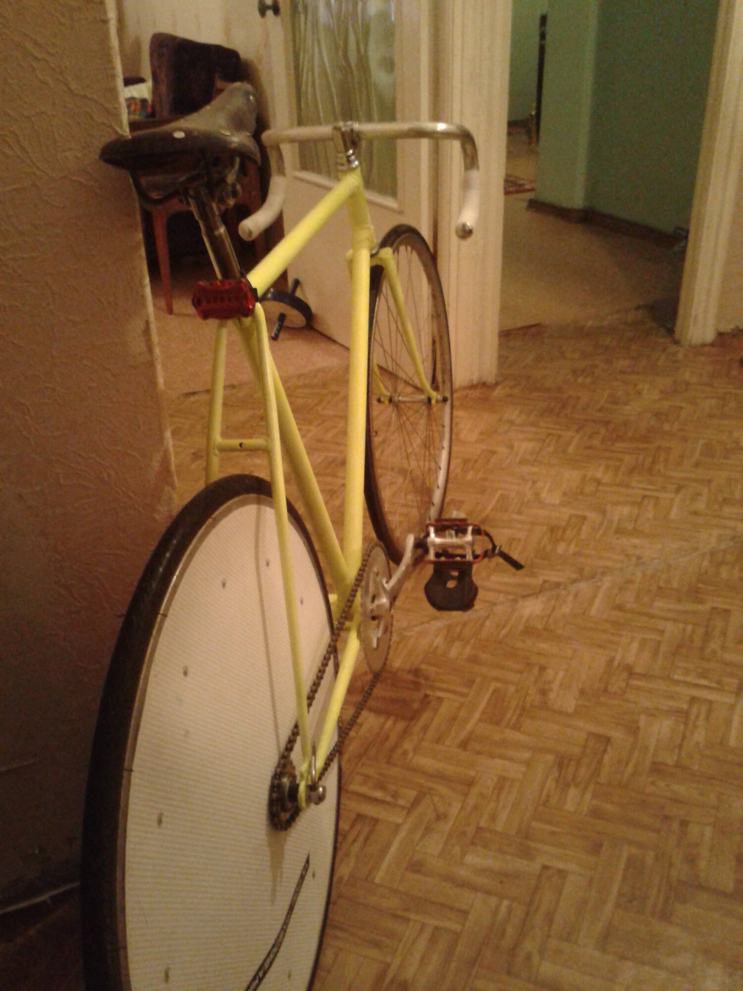

чуть раньше было так

Если уж так хочется иметь только одну скорость, то можно поставить фривл
http://evel.ua/catalog/aksessuari/frivi ... p-1sp-18t/
(на цену не сильно пугайся - китайские есть от 60 грн)
Ну а фикс делается установкой специальной звезды с локрингом - http://aukro.ua/zvezda-dlya-fix-15t-z-l ... 65957.html
На втулку от стартона локринг не прикрутить никак, поэтому тормозить ногами в принципе не выйдет.
