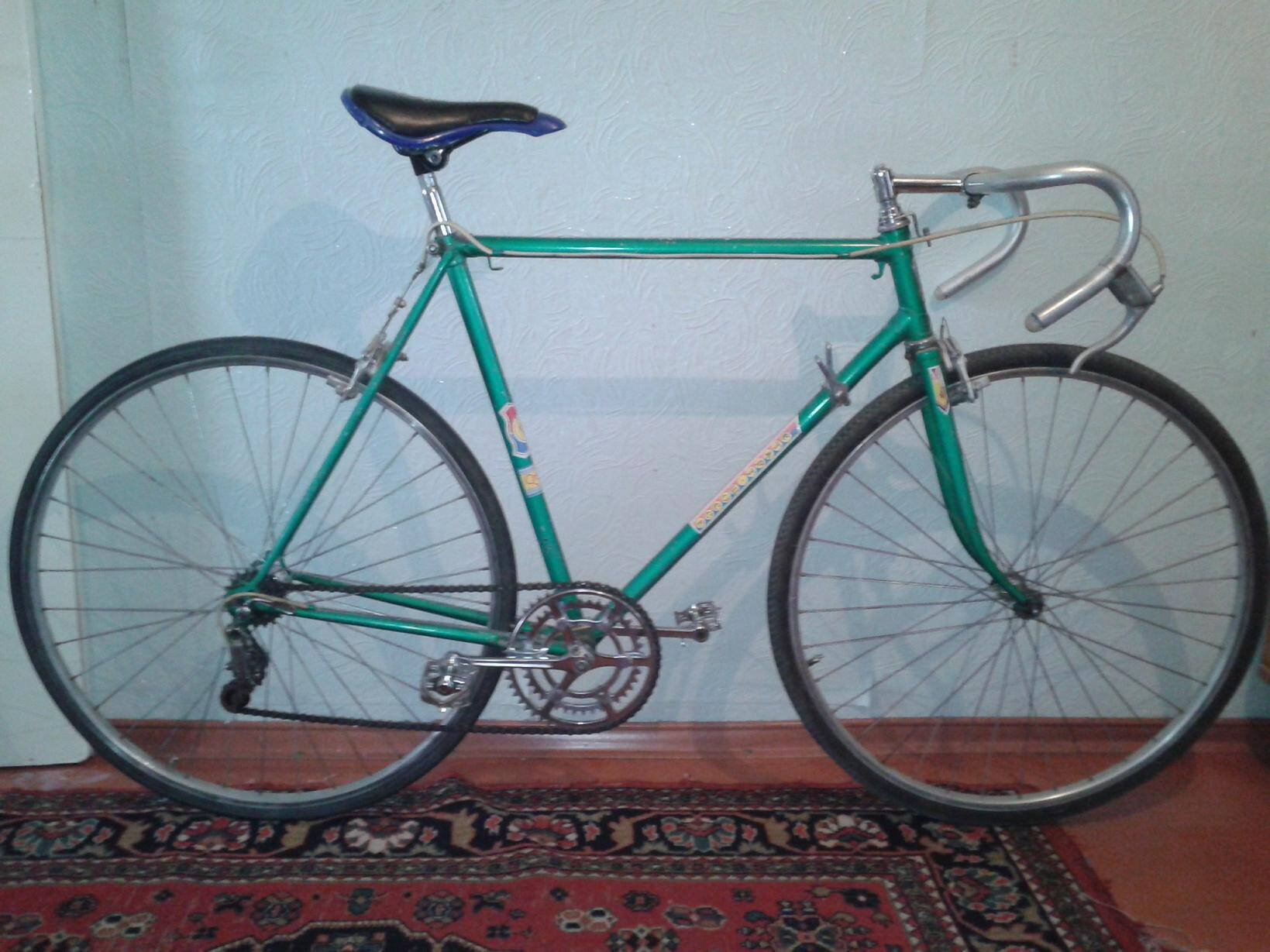

Здравствуйте уважаемые веломастера. Прошу подсказать и направить на правильный путь.
Есть у меня велосипед Старт-шоссе, 1978 года. Полностью на ходу, работает только задний тормоз. Разгон на трассе макс. до 41км/ч без ветра без горки. Но выглядит старовато, и шатается весь.
Хочется его привести в порядок. И у меня 2 варианта:
1) оставить всё как есть, только обода поменять.
2) сделать из него фикс и по максимуму облегчить.
Велосипед нужен для города, так что шоссер из него не обязателен.
Пока ищу обода на него, и думаю, как бы его заднюю втулку превратить в фиксированную.
1.jpg [ 299.72 КБ | Просмотров: 7145 ]
2.jpg [ 232.51 КБ | Просмотров: 7145 ]
3.jpg [ 219.21 КБ | Просмотров: 7145 ]
Благодарю за ответы

Хороший велосипед у вас, я бы не стал ничего сильно переделывать, тем более, когда почти всё работает.
На мой взгляд, фикс делать не стоит. Правильным решением будет всё аккуратно перебрать,
привести в порядок ну и заменить что-то по мелочи.
Пишите больше про неисправности -- поможем :yes:
Насчет смены ободов -- смысл есть.
Я бы поставил низкие двойные и 23-25 резину -- добавит велику шоссейного характера,
а ещё стоит попробовать туклипсы (я без них уже некомфортно себя чувствую)
:roll:

Если только для города, то я бы (даже рискнув навлечь на себя гнев блюстителей стиля) заспицевал сзади торпедо-втулку с ножным тормозом, а рабочий ободной тормоз переставил на перед.
Руль-баран в городе совсем не удобен, поэтому я бы поставил руль от дорожного велосипеда или какую-то МТБшную "палку".
В городе нужно хотя-бы габаритное освещение и зеркало заднего вида (руль-баран с зеркалом не дружит из-за большой разницы в высоте посадки при разных ухватах).
А фикс - это (на мой взгляд), мальчишество, пижонская игрушка, от которой быстро прозревают и предпочитают здоровые колени вместо выпендрежа.
P.S. Если мои "стариковские" рассуждения возмущают, прошу сильно не ругать.

Если уж так хочется иметь только одну скорость, то можно поставить фривл
http://evel.ua/catalog/aksessuari/frivi ... p-1sp-18t/
(на цену не сильно пугайся - китайские есть от 60 грн)
Ну а фикс делается установкой специальной звезды с локрингом - http://aukro.ua/zvezda-dlya-fix-15t-z-l ... 65957.html
На втулку от стартона локринг не прикрутить никак, поэтому тормозить ногами в принципе не выйдет.

Я приделал такой локринг, что снимается, только если болгаркой звезду пополам :D download/file.php?id=181462&mode=view/BC-13.jpg
Ещё фривил можно так сделать viewtopic.php?f=31&t=160854&p=1278777#p1278770 Но всё-таки в последнее время, в случае сингла склоняюсь таки к Торпедо - соображения по ссылке выше.

kisa поддерживаю, что если сингл, то правильнее всего Торпеду, но
торпеду нужно покупать, обод переспицовывать, а так прикрутил фривл и понял - подходит это ему или нет

:D Ну так же можно цепь кинуть мимо сопли на одну из звёзд. А потом на другую или третью - заодно и передачу себе оптимальную выбрать. А потом уже городить.
Только это нужно один хрен делать уже на будущих ободах и шинах и спицах. Ибо мне, например, на высоких ободах, шинах 20мм и радиальных спицах в Киеве хорошо 49/16. А если поставить такие колёса, как у топикстартера - то нужно 48/18, если не ниже - иначе на Урицкого точно не заеду.

Автор, находясь в такой же концепции я таки выбрал восстановить работоспособность на оригинальных деталях.
Покатать шоссера сезон, а потом уже по итогам сезона решать, что из него дальше делать.
Если задний переклюк будет плохо держаться в петухе, есть меня такие сомнения, то переклюк нафиг, цепь пущу по одной из звезд штатной трещетки. Там, кстати, трещотка - одно название: 5 звезд с разницей в один-два зуба. Так что не велика потеря будет, если сделать сингл.
П.С. Если, конечно, фиксеры не сопрут :evil:

Моє бачення: Все відрегулювати і привезти в ідеальний вигляд(відмити,відполірувати), поставити передній тормоз.
замінити- троси,колодки і сідло, а з ободами ще трошки пошукати,плюнути і задуматись як би на ці поставити НОВІ трубки. Сезон покатати, спопробувати катати не перемикаючись і тоді думати про фікс/сінгл і т.д.

Спасибо всем за советы. Через месяц, после отпуска начну модернизацию. Точно буду делать фикс :)
У меня есть опасение за заднюю втулку, то есть ось. Там ось в виде трубки и внутри еще тонкая ось с эксцентриком. Так вот, она очень хлипкой кажется. Что бы с ней сделать? Для фикса, мне кажется, это очень не надежно

Зато возможно понять, что передачи трамваю велосипеду не нужны. Тем более, на нормальных колёсах в городе без гор. Я так и пришёл к этому - полтора сезона не переключался.
begunfr
Задняя ось от туриста ставится, как у меня та табуретке. И дело не в "дырявой оси" - если она на шоссере не ломается, почему она на фиксе лолжна лопнуть? не пох ли ей, что там за звёзды и трещётки стоят?
Дело в том, что натяжение цепи надо как-то фиксировать. Эксцентрик сингловую цепь нормально не удержит. Надёжно зафиксировать ось посреди дропов можно только затянув её гайками. И то натяжители добавляют, ибо и на гайках ось, бывает, плывёт. Поэтому ставят туристовскую (или трековую рекордовскую, что одно и то же :D ) ось.

Что с натяжителями делать. У меня дропауты не в ту сторону смотрят). Может там болт закрепить с гайкой, чтобы ось не вылазила
