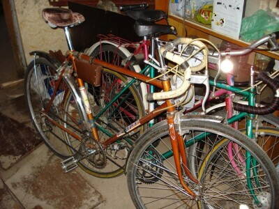

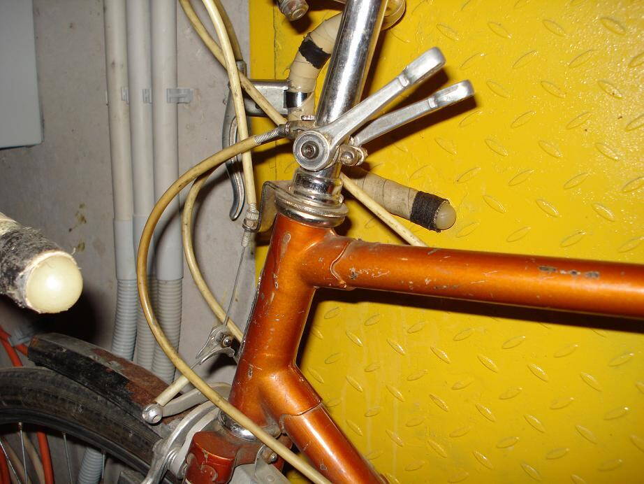

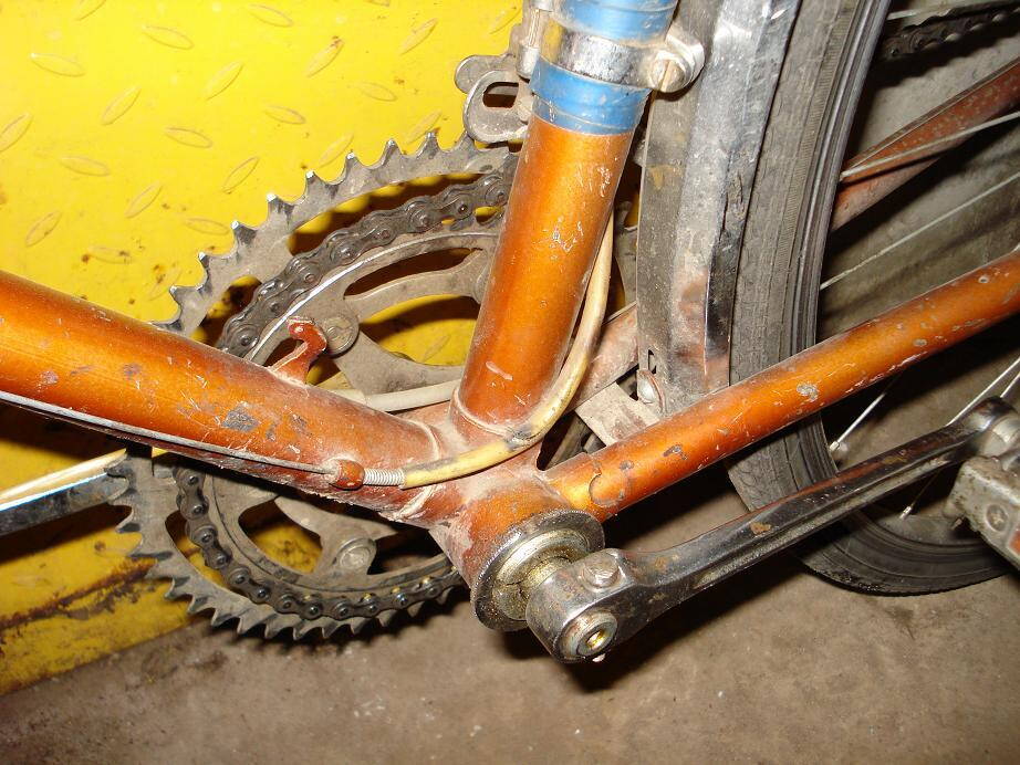

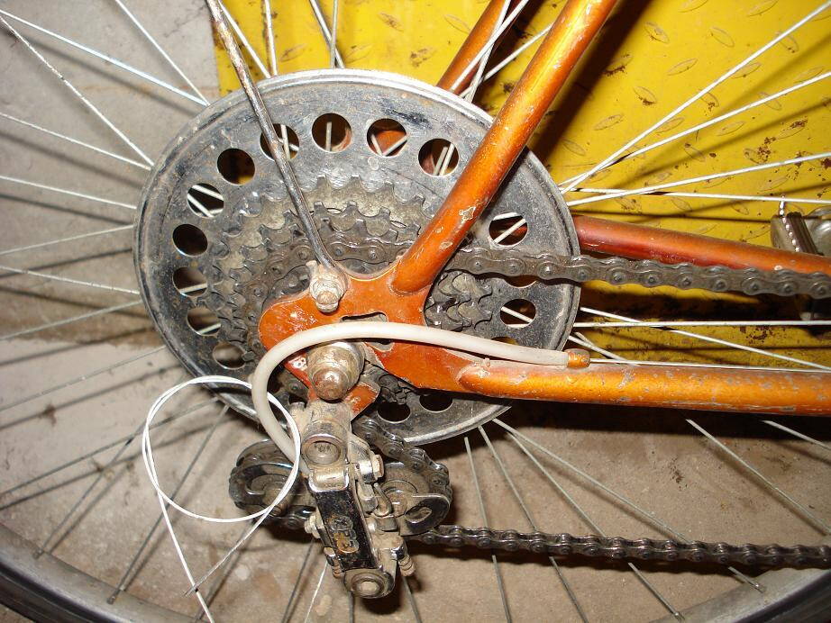

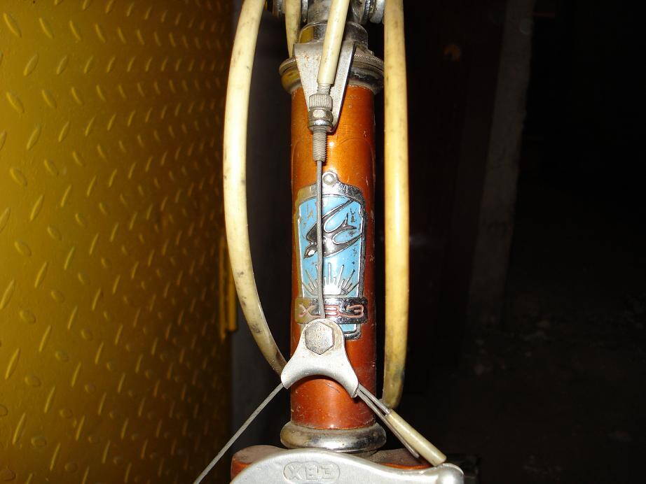

СообщениеДобавлено: 13.10.2009 23:04
Сообщения: 13
Город: Latvia
Зарегистрирован:13.10.2009
Кстати насчет Спорта вот такой Спорт был куплен в магазине в 1978 году за 118 р. Старт был за 124, Турист или Спутник (сейчас не помню) 97 р. Но это скорее Турист улучшенный
vel 118.jpg [ 173.62 КБ | Просмотров: 7576 ]
vel 100.jpg [ 109.44 КБ | Просмотров: 7556 ]
vel 101.jpg [ 72.8 КБ | Просмотров: 7548 ]
vel 104.jpg [ 136.44 КБ | Просмотров: 7554 ]
vel 108.jpg [ 152.26 КБ | Просмотров: 7558 ]
