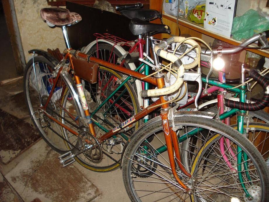

Кстати насчет Спорта вот такой Спорт был куплен в магазине в 1978 году за 118 р. Старт был за 124, Турист или Спутник (сейчас не помню) 97 р. Но это скорее Турист улучшенный
vel 118.jpg [ 173.62 КБ | Просмотров: 7587 ]
vel 100.jpg [ 109.44 КБ | Просмотров: 7567 ]
vel 101.jpg [ 72.8 КБ | Просмотров: 7559 ]
vel 104.jpg [ 136.44 КБ | Просмотров: 7565 ]
vel 108.jpg [ 152.26 КБ | Просмотров: 7569 ]
