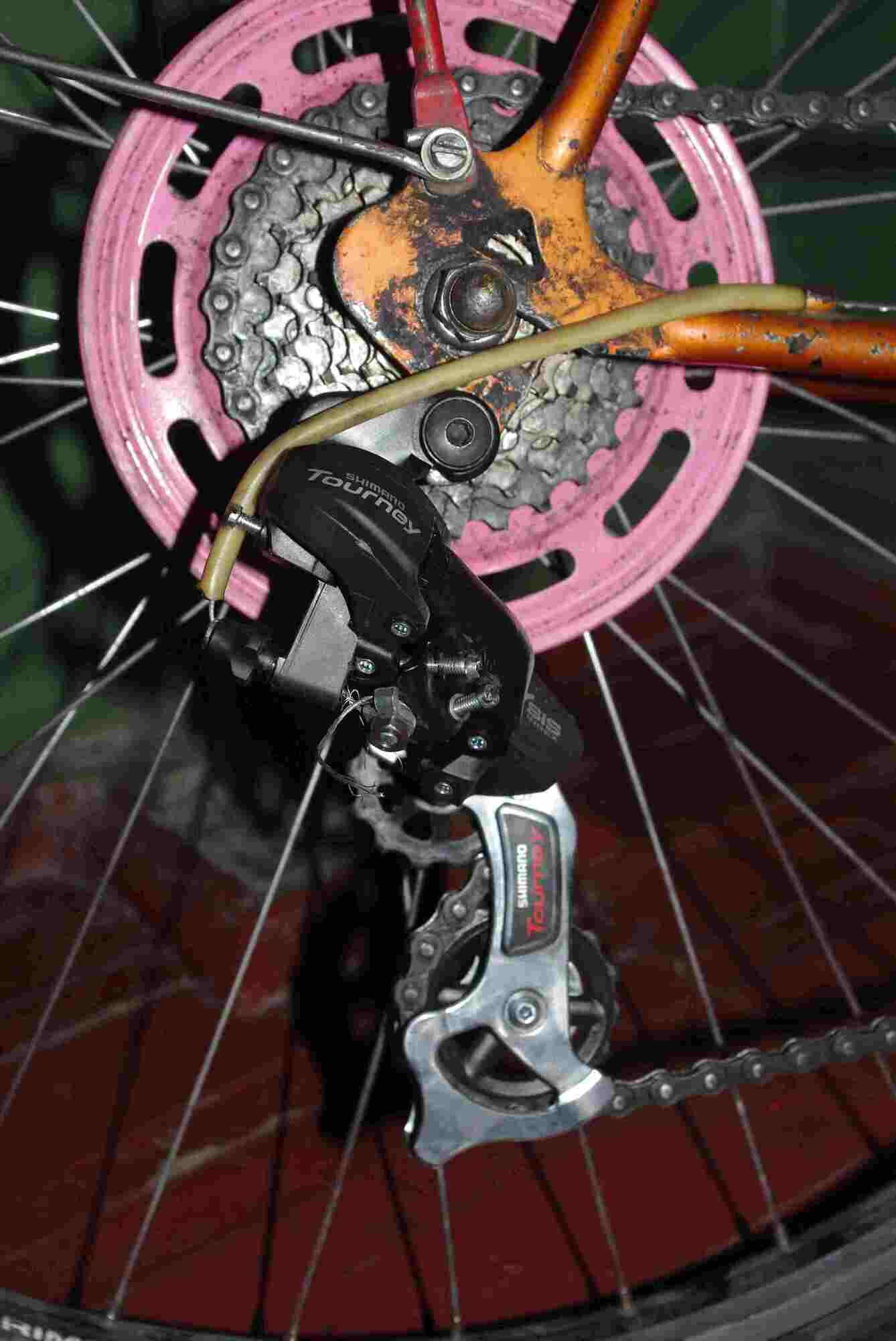

2) заменил переключатель задний. фото прилагается

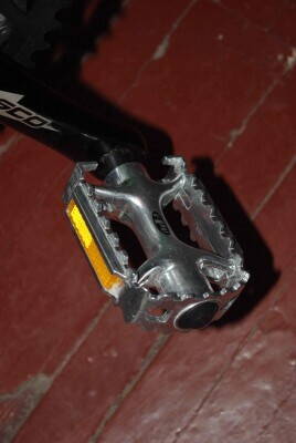

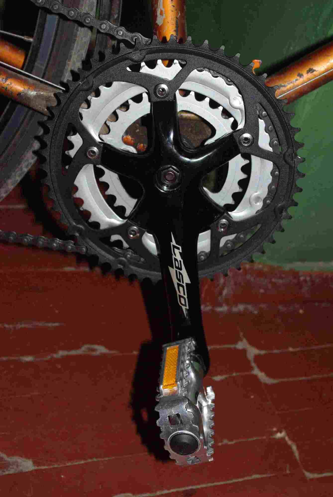

3) заменил переднюю звезду родную на новую, на 3 звезды. новая звезда с шатунами 200 грн. всё, что было дешевле, хоть и шимано на вид - но по качеству хрень, по культуре обработки зубцов видно. фото новой звезды прилагается

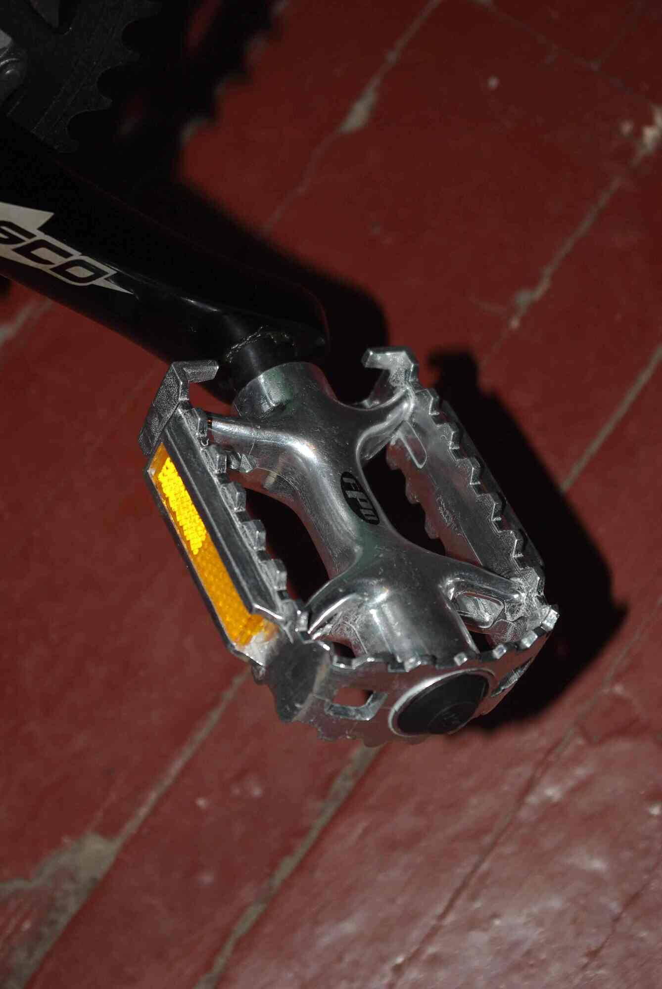

4) поставил педали новые. цена 35 грн. фото прилагается

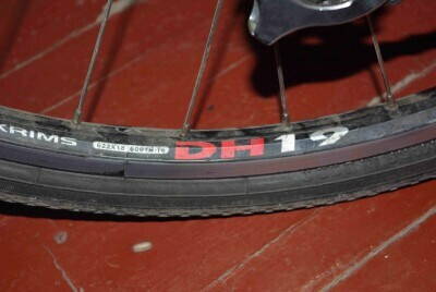

5) фото ободов усиленных. ставил давно, стоили дорого (85 каждый при баксе по 5, если не забыл цену с тех времён), но они того стоят. и спицы чешские. за время эксплуатации только 1 спица от втулки отломилась.

Далее, переключатель изнасилован, иначе не назвать. То ли цепь короткая, что скорее всего, то ли она на фото стоит на крайних больших звездах.
И третье: то, что было принято за по качеству хрень, по культуре обработки зубцов видно, возможно было сделано по задумке - высота и форма зубьев отличается для облегчения переключения. То, что стоит сейчас, скорее напоминает звезду для односкоростной системы.
