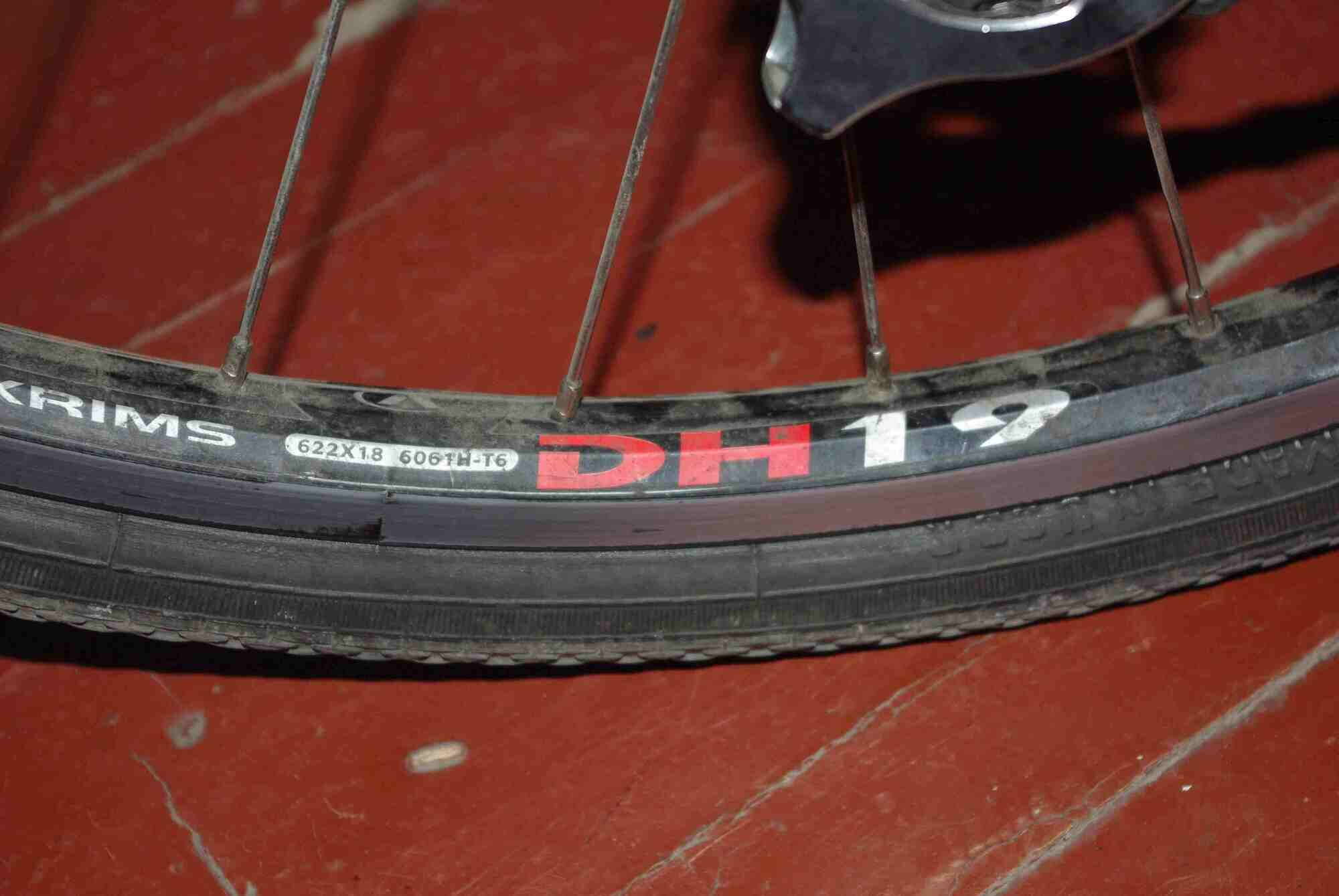

что сделал:
1) поставил вал каретки под квадрат. с обеих сторон вала резьба, закручивается гайкой с типа наваренной шайбой. цена вала в Донецке на рынке 10 грн. столкнулся с проблемой - на валу с обеих сторон резьба одинаковая - т.е. с одной стороны гайка сама по себе раскручивается и шатун слетает :(
посоветовали залить резьбу до закручивания гайки специальным герметиком силиконовым, красного цвета. сделал, но ещё не ездил.
2) заменил переключатель задний. фото прилагается
3) заменил переднюю звезду родную на новую, на 3 звезды. новая звезда с шатунами 200 грн. всё, что было дешевле, хоть и шимано на вид - но по качеству хрень, по культуре обработки зубцов видно. фото новой звезды прилагается
4) поставил педали новые. цена 35 грн. фото прилагается
5) фото ободов усиленных. ставил давно, стоили дорого (85 каждый при баксе по 5, если не забыл цену с тех времён), но они того стоят. и спицы чешские. за время эксплуатации только 1 спица от втулки отломилась.

Комментарий к файлу: обода на 28 дюймов. двойные, усиленные
oboda.jpg [ 252.44 КБ | Просмотров: 2884 ]
